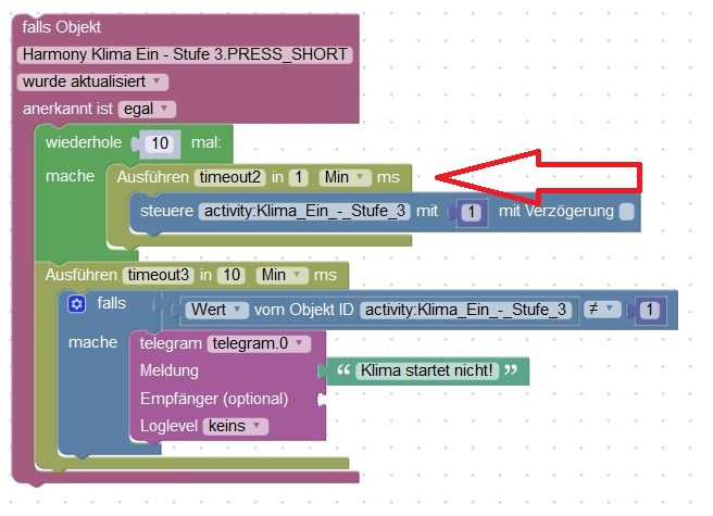

      da die Harmony-Verbindung ja bekanntlich oft abbricht und mir es schon oft passiert ist, dass meine Harmony-Activität nicht gestartet wurde habe ich gedacht ich bau eine Schleife ein und versuche es 10 mal jede Minute und wenn dann immer noch keine Aktivität startet, dann soll er eine Telegram Nachricht schicken.
      Habe es mit Timeout versucht (siehe Bild1) und auch mit Verzögerung (siehe Bild2).
      Aber er wiederholt den Steuerbefehlt sofort 10mal hintereinander ohne Pause (siehe Bild3).
      Hat da jemand für mich einen Rat?

        Blockly macht doch alles richtig. Wiederhole 10 mal den Befehl.
        Die Wartezeit sollte ja zwischen zwei Wiederholungen und nicht innerhalb von 2 Wiederholungen sein.
        Kenne Blockly nicht aber Versuch mal
        Wenn timeout2 < 10 dann
        Starte Skript Klima
        Wenn Rückgabewert Klima <> 1 dann Timeout2 = timeout2 +1 und warte 1 min
        Sonst tineout2 = 1
        Sonst sende Fehler

          Es geht ja nur um den Timeout in der Schleife/Wiederholung. Gibt es keine einfache Blockly-Möglichkeit das die Wiederholungen nicht sofort alle ausgeführt werden sondern jeweils Zeitverzögert?

            Gibt es keine einfache Blockly-Möglichkeit das die Wiederholungen nicht sofort alle ausgeführt werden sondern jeweils Zeitverzögert? `
            Versuche es mal so
            • nik82
              nik82 Most Active last edited by
              Danke dir, ja so geht es.
              Finde ich zwar relativ umständlich, dass man da einen Counter benötigt, aber hauptsache es funktioniert 🙂
