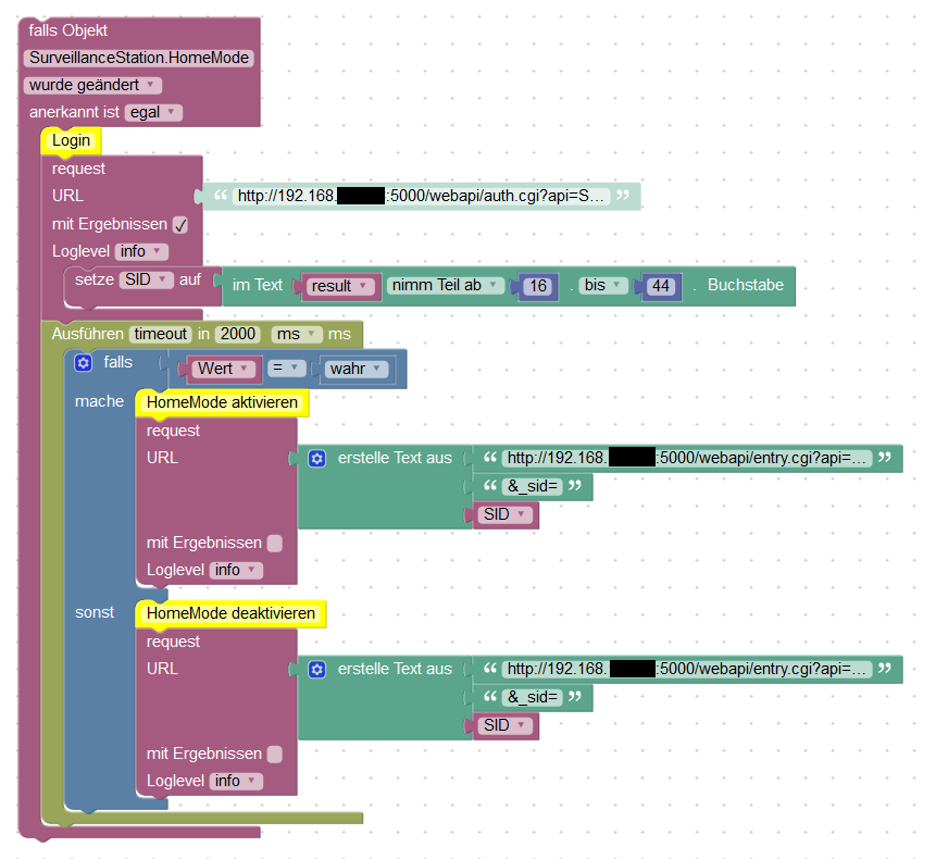

      ich beschäftige mich seit ein paar Tagen mit ioBroker auf dem Raspberry Pi. Da ich Anfänger in Sachen in Programmierung bin, nutze ich Blockly um Scripte zu erstellen.
      Soweit laufen auch die ersten Programme zur Anwesenheitserkennung über Ping. Doch nun stehe ich vor einem Problem.
      Ich möchte bei Anwesenheit die Surveillance Station in den Home Mode schalten. Dies kann ich händisch über http-Befehle im Browser durchführen. Als erstes einen Login-Befehl, dann die Anweisung zum schalten des Home Modes und zum Schluss der Logout-Befehl.
      Dazu habe ich ein Script mit Hilfe von Brookly erstellt, doch leider funktioniert das nicht.
      Ich hoffe ihr versteht mein Script und könnt mir bei dem Problem helfen.

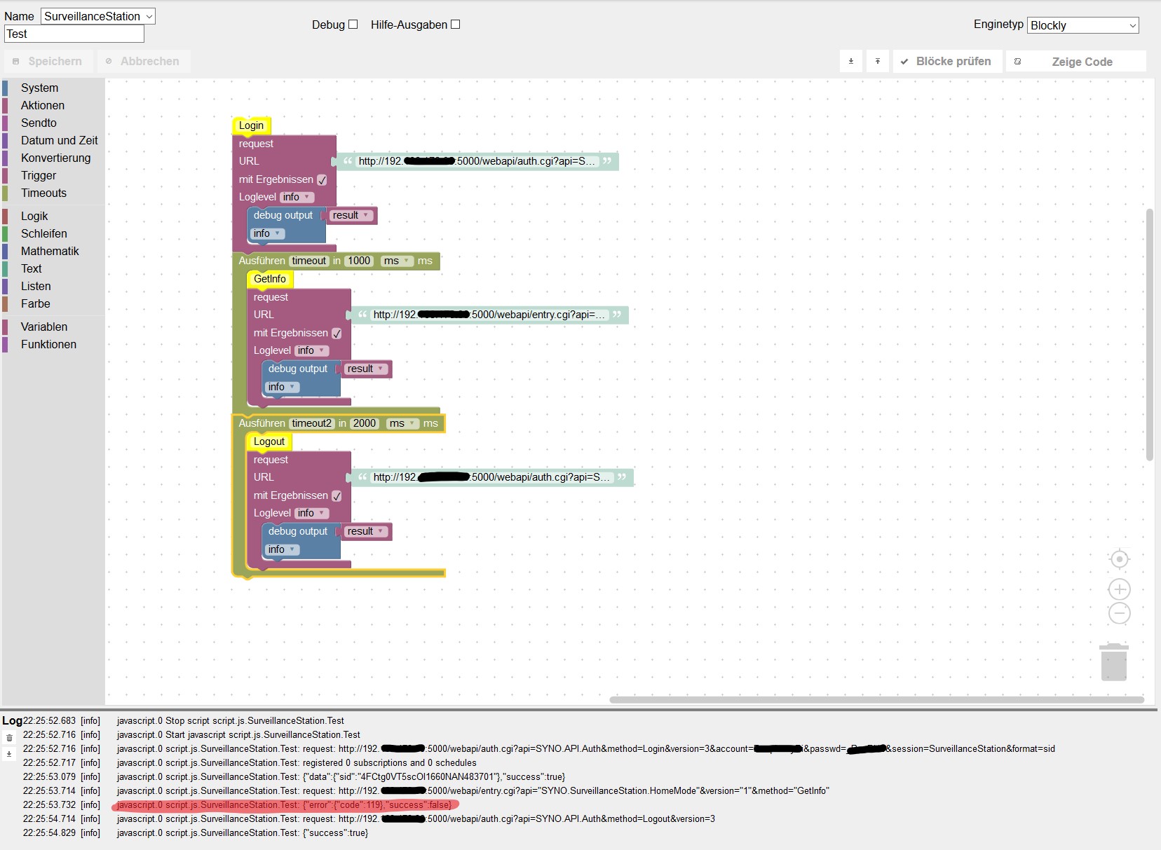

                Ich habe es nun geschafft, eine Information zum Request auszugeben.
                Jetzt kann man das Problem weiter eingrenzen. Das Einloggen funktioniert problemlos, ebenso das Ausloggen. Testweise habe ich anstatt des Schaltens des Home Modes die GetInfo-Anweisung genommen. Als Ergebnis der Error Code 119 geschmissen. Leider finde ich nirgens die Erklärung des Fehlers.
                Kann mir da jemand weiterhelfen? Kann es unter Umständen daran liegen, dass in unterschiedlichen Ebenen aufgerufen werden, sodass beim GetInfo-Befehl der Login "vergessen" wurde? Als Alternative könnte man doch sicher auch eine JavaScript Funktion schreiben und als Block einfügen, doch leider müsste mir da jemand helfen, da ich keine Ahnung von JavaScript-Programmierung habe.

                              seit langem melde ich mich wieder. Mittlerweile habe ich das Problem gelöst. Beim Anmelden Anmelden wird eine SID generiert. Diese muss jedem Befehl angefügt werden.
                              URL für den Login:
                              http://<ip_des_nas>:5000/webapi/auth.cgi?api=SYNO.API.Auth&method=Login&version=3&account=<account>&passwd=<passwort>&session=SurveillanceStation&format=sid
                              URL zum Aktivieren:
                              http://<ip_des_nas>:5000/webapi/entry.cgi?api=SYNO.SurveillanceStation.HomeMode&version=1&method=Switch&on=true
                              URL zum Deaktivieren:
                              http://<ip_des_nas>:5000/webapi/entry.cgi?api=SYNO.SurveillanceStation.HomeMode&version=1&method=Switch&on=false
                              Ich hoffe, ich konnte euch helfen.</ip_des_nas></ip_des_nas></passwort></account></ip_des_nas>

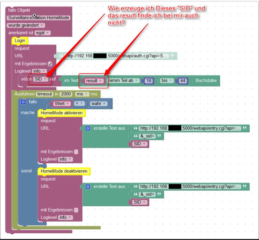

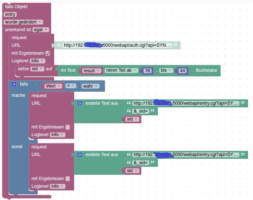

                                      dominik.braun82 last edited by
                                      Hi.
                                      Ich bekomme es nicht hin…
                                      Siehe Bild anbei mit 2 Fragen...
                                      Wäre echt dankbar über eine Info… 😢
                                      • AlCalzone
                                        @ak1:
                                        @AlCalzone: Deine Rückfrage suggeriert, dass Du an einen optimierten Programmablauf denkst. Wie würde der aussehen? `
                                        Quick'n'dirty in Photoshop:
                                        Eben den zweiten Request direkt nach Beendigung des ersten.

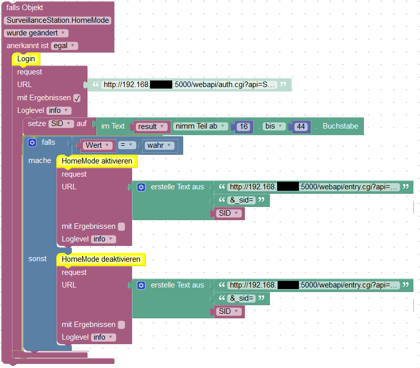

                                          MKaiser96 last edited by
                                          SID und result sind neu erzeugte Variablen. Zu finden im Blockly und Variablen.

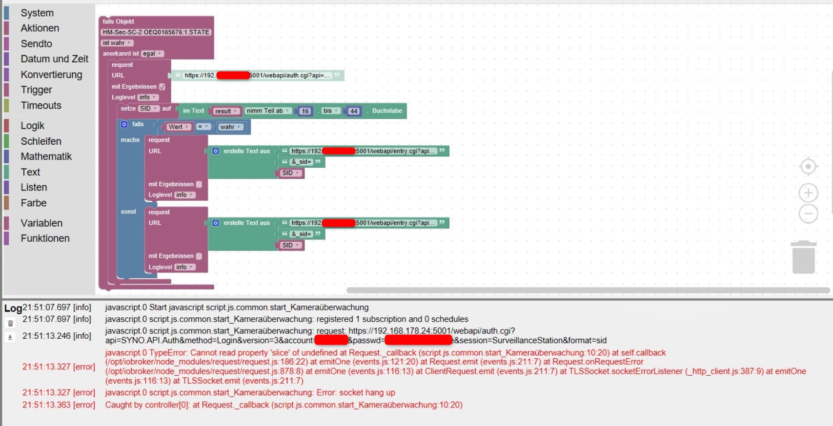

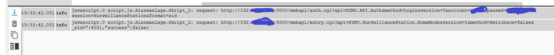

                                            Hi. Danke für die Info, habe jetzt alles gefunden und so eingetippt.
                                            Anbei die Fehlermeldung….
                                            eine Idee was da noch falsch ist ?
