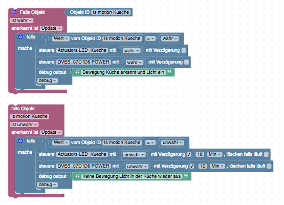

      Ich werde noch verrückt. Ich bekomme sowas einfaches (Wie ich dachte) wie Licht an bei Bewegung und Licht aus nach Zeit x nicht hin.
      Momentan geht das Licht an wenn der Xiamoi Bewegungsmelder bewegung erkennt, das auch ok so.
      Aber Aus gehts dann nach ca 2 minuten obwohl 10 minuten eingestellt sind und geht dann trotz Bewegung nicht wieder an.
      So ist das Arbeiten in der Küche natürlich nicht möglich.
      Irgendwer eine Idee warum das so nicht funktioniert?
      Gruß Danyel

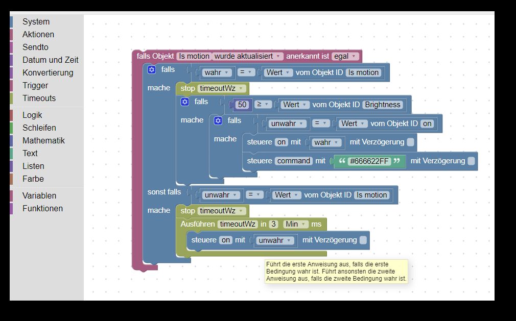

        ich würde alles in einem Skript einfügen.
        Hier ist meins:
        Überprüfung ob eine Beugebewegung vorhanden ist.
        Wenn Wahr
        Alten Timer anhalten
        Überprüfen ob es auch dunkel ist
        Falls Lampe schon an ist, nicht noch einmal einschalten (brauch man nicht wirklich)
        Lampe anschalten, hab ein LED-Stripe deswegen noch der Farb-Code
        Wenn unwahr
        Neuern Timer starten, damit die Zeit wieder bei 3 Min anfängt.
        Lampe ausschalten

        • Webranger
          Webranger last edited by
          Das scheint zu funktionieren.
          Werde das mal ein wenig beobachten.
          Danke dir erstmal
