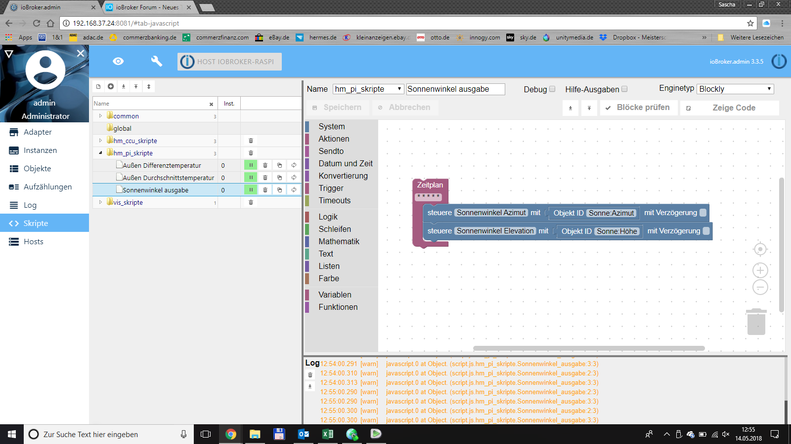

      habe gerade ein Blockly Skript erstellt was mir Werte zur CCU schicken soll. Ich bekomme immer ein Warnhinweis in der Log und der Wert wird auch nicht immer Aktualisiert.

        Würdest du bitte mal dein Blockly hier posten?
        So ganz ohne ein paar Zusatzinfos wird es wohl ein Glaskugelschuppsen 😄

          Oh habe vergessen das Bild hochzuladen :oops:
          • TomT
            TomT last edited by
            Dein Blockly versucht viel zu häufig die Daten zu setzen.
            Versuch es mal bitte im 30 Sekunden Takt…
            Also den Zeitplan ändern....
              30 Sekunden ist aber häufiger als jede Minute 😉

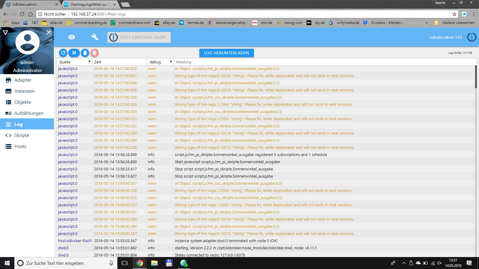

                      Das scheint aber nicht das einzige Problem zu sein, schaut man das Log an.

                        Habe mal die LOG mit beigefügt dort werden auch Warnhinweise geloggt.

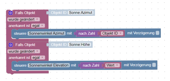

                            paul53 last edited by
                            Hast Du das Skript geändert ?
                            steuere Sonnenwinkel Azimut mit Wert von Objekt Sonne:Azimut

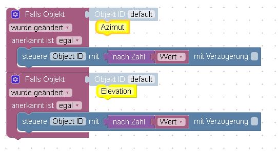

                                  Es werden Strings in Datenpunkte vom Typ "Zahl" geschrieben. Mach es besser so:
                                    JavaMafia last edited by
                                    Habe das jetzt nach deinem Beispiel gemacht, aber es wird mir in der CCU nicht geändert.
                                      Azimut: Objekt ID –> Wert
                                        habe den Type Zahl mal entfernt, dann klappt es. Muss aber feststellen, dass der Wert der mit in der CCU angezeigt wird nicht der aktuelle ist. Es wird mir dort immer der Wert davor angezeigt.
                                        Desweiteren werden mir die Warnhinweise im Log immer noch angezeigt.
