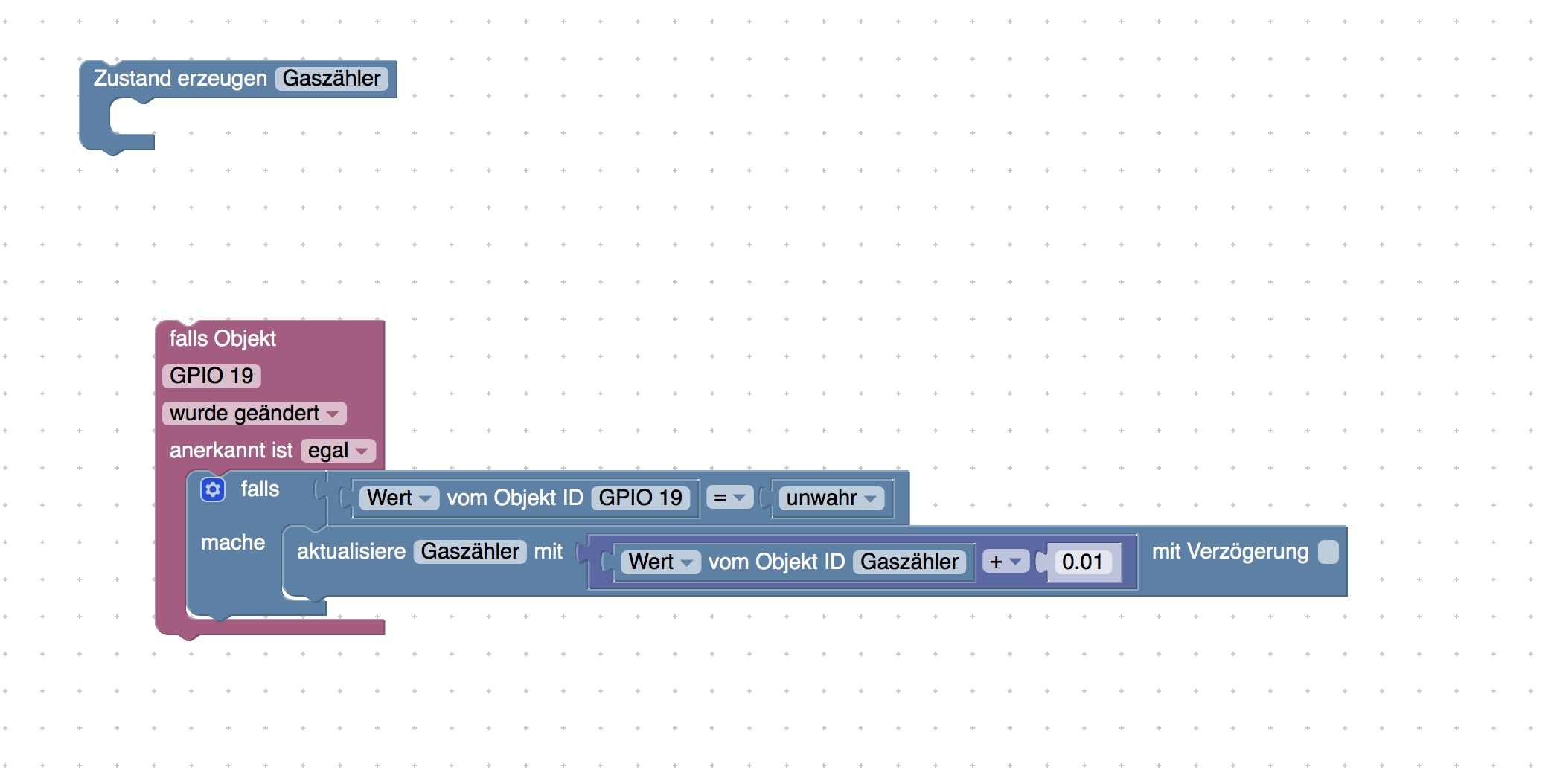

      Ich lese meinen Gaszähler über Reed Kontakt und GPIO auf dem Raspberry aus. Das klappt hardwaremässig auch sehr gut.
      Bei jedem Kontakt soll das Objekt "Gaszähler" um 0.01 erhöht werden. Dafür habe ich in Blockly folgendes gebastelt:
      Leider wird aber das Objekt aber nicht um 0.01 sonder um 0.009999998 oder so ähnlich erhöht (den untersten Wert habe ich manuell geschrieben):
      Woran könnte das liegen?

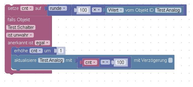

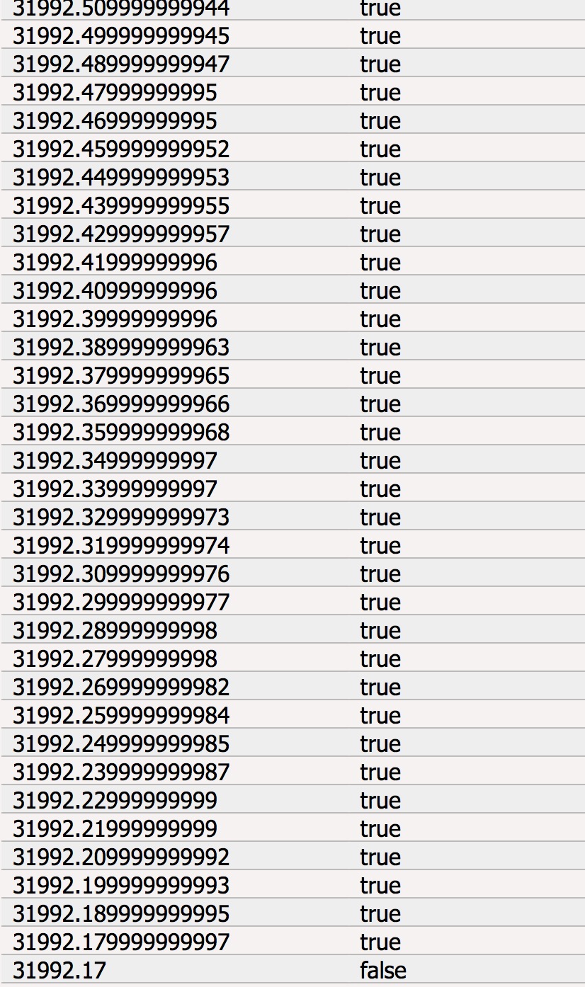

        Er wird um 0.01 erhöht, aber das Ergebnis zeigt Nachkommastellen. Das ist leider beim Rechnen mit Gleitkommazahlen so. Versuche es mal so:
        • C
          church last edited by
          Super danke, die Gleitkommazahl war´s!
          Über den Umweg Multiplikation/Division kommen jetzt die gewünschten Zahlen!
