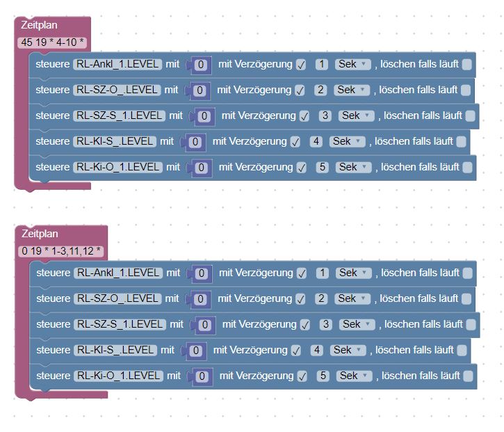

      Hallo liebes Forum,
      kann mir jemand sagen,warum das obere Script heute nicht um 19:45 Uhr ausgeführt wurde? Leider gibt es keinen Eintrag im Log, der auf einen Fehler hindeutet.. Debug Haken ist nicht gesetzt und das Script ist auch aktiviert..
      Danke und viele Grüße
      Christian

        Füge doch mal einen Debug Baustein ein um zu sehen ob es ausgeführt wird.

          Nein, wird es nicht. Die Angabe der Monate sorgt dafür, dass es nicht ausgeführt wird:
          23:02:15.784	[info]	javascript.0 Start javascript script.js.common.Homematic-Scripte.Skript2
          23:02:15.786	[info]	javascript.0 script.js.common.Homematic-Scripte.Skript2: schedule(cron=3 23 * 4-9 *)
          23:02:15.786	[info]	javascript.0 script.js.common.Homematic-Scripte.Skript2: registered 0 subscriptions and 1 schedule
          23:03:22.690	[info]	javascript.0 Stop script script.js.common.Homematic-Scripte.Skript2
          Nichts passiert.
          Nehme ich die Monate raus, geht es problemlos:
          23:03:22.830	[info]	javascript.0 Start javascript script.js.common.Homematic-Scripte.Skript2
          23:03:22.831	[info]	javascript.0 script.js.common.Homematic-Scripte.Skript2: schedule(cron=4 23 * * *)
          23:03:22.831	[info]	javascript.0 script.js.common.Homematic-Scripte.Skript2: registered 0 subscriptions and 1 schedule
          23:04:00.835	[info]	javascript.0 script.js.common.Homematic-Scripte.Skript2: setForeignState(id=hm-rpc.0.LEQ14xxx82.1.LEVEL, state=0)
          Sollte das ein Fehler in Blockly sein?

            So, ein Update auf JavaScript 3.7.0 brachte keine Änderung, dafür aber eine interessante Erkenntnis:
            Sind die Monate 5-7 angegeben, funktioniert das Script!
            Sind die Monate 4-10 angegeben, funktioniert das Script NICHT!
            Monate 5-7:
            23:12:34.910	[info]	javascript.0 Start javascript script.js.common.Homematic-Scripte.Skript2
            23:12:34.911	[info]	javascript.0 script.js.common.Homematic-Scripte.Skript2: schedule(cron=13 23 * 5-7 *)
            23:12:34.911	[info]	javascript.0 script.js.common.Homematic-Scripte.Skript2: registered 0 subscriptions and 1 schedule
            23:13:00.907	[info]	javascript.0 script.js.common.Homematic-Scripte.Skript2: setForeignState(id=hm-rpc.0.LEQ14xx82.1.LEVEL, state=20)
            23:13:34.689	[info]	javascript.0 Stop script script.js.common.Homematic-Scripte.Skript2
            Monate 4-10:
            23:13:34.848	[info]	javascript.0 Start javascript script.js.common.Homematic-Scripte.Skript2
            23:13:34.849	[info]	javascript.0 script.js.common.Homematic-Scripte.Skript2: schedule(cron=14 23 * 4-10 *)
            23:13:34.849	[info]	javascript.0 script.js.common.Homematic-Scripte.Skript2: registered 0 subscriptions and 1 schedule
            23:14:30.280	[info]	javascript.0 Stop script script.js.common.Homematic-Scripte.Skript2
            Monate 5-7:
            23:14:30.658	[info]	javascript.0 Start javascript script.js.common.Homematic-Scripte.Skript2
            23:14:30.659	[info]	javascript.0 script.js.common.Homematic-Scripte.Skript2: schedule(cron=15 23 * 5-7 *)
            23:14:30.659	[info]	javascript.0 script.js.common.Homematic-Scripte.Skript2: registered 0 subscriptions and 1 schedule
            23:15:00.663	[info]	javascript.0 script.js.common.Homematic-Scripte.Skript2: setForeignState(id=hm-rpc.0.LEQ143xxx2.1.LEVEL, state=0)
            So langsam bin ich mit meinem Latein am Ende…
