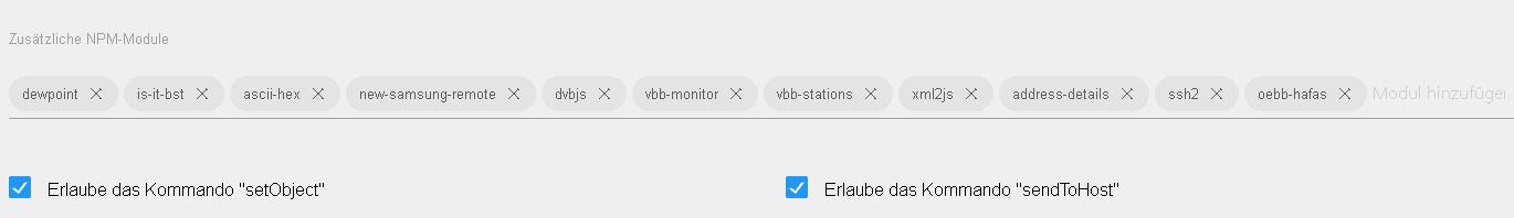

      sag mal, wie trägst du das in der JS Instanz als Zusatz ein? mich läßt er da nix eintragen
        paul53 last edited by
        Klick auf "Modul hinzufügen" und tippen.
          homecineplexx last edited by
          das hab ich versucht…aber da kommt weder eine liste zum auswählen und wenn ich dort was eingebe, kann ichs nicht speichern
            @homecineplexx:
            da kommt weder eine liste zum auswählen und wenn ich dort was eingebe, kann ichs nicht speichern `
            Eine Auswahlliste gibt es auch nicht - es gibt zu viele Module und immer wieder neue.
            oebb-hafas eingeben und unten auf "SPEICHERN UND SCHLIESSEN".
              ja wenn ich wie gesagt in der zeile etwas eingebe, bleibt speichern, bzw speichern & schließen ausgegraut und daher nicht möglich zum speichern
                Die Eingabe von oebb-hafas hast Du mit Enter abgeschlossen ?
                  Welche Admin-Version verwendest Du ? Zur Version 3.4.3 wurde https://forum.iobroker.net/viewtopic.php?f=8&t=14257. Falls es daran liegt, dann mach ein Downgrade zu 3.4.2. Ich verwende Version 3.4.2 in meiner Testumgebung.
                    Muß ich daheim heute gleich schauen
                    • BuZZy
                      BuZZy last edited by
                      @homecineplexx:
                      ja wenn ich wie gesagt in der zeile etwas eingebe, bleibt speichern, bzw speichern & schließen ausgegraut und daher nicht möglich zum speichern `
                      Sobald du auf das ausgegraute speichern & schließen klickst (oder irgendwie anders die Eingabezeile verlässt), wird speichern & schließen aktiviert..
                      @paul53:
                      Welche Admin-Version verwendest Du ? Zur Version 3.4.3 wurde https://forum.iobroker.net/viewtopic.php?f=8&t=14257. Falls es daran liegt, dann mach ein Downgrade zu 3.4.2. Ich verwende Version 3.4.2 in meiner Testumgebung. `
                      Daran liegt es nicht.. Hab es gerade mit 3.4.3 bei mir probiert.. Funktioniert ohne Probleme.. Mann muss halt bloß das Eingabefeld VERLASSEN (durch ein Mausklick außerhalb des Eingabefeldes) oder TAB oder SPACE oder COMMA oder ENTER drücken um den Eintrag zu bestätigen. 😄
