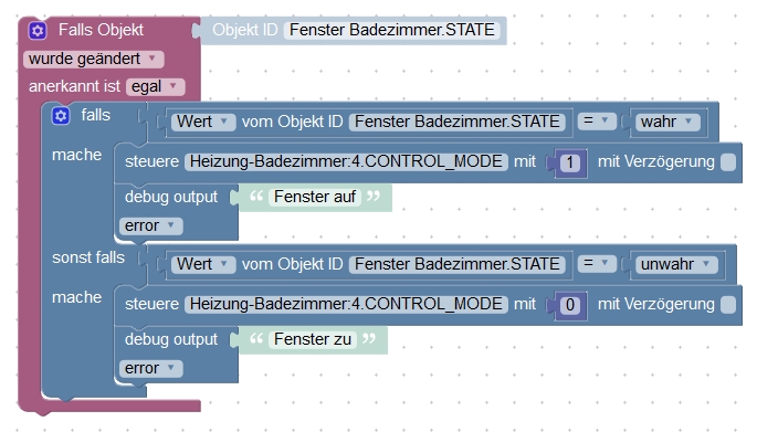

      ich habe ein Problem mit meinem Skript, welches den Modus der Heizung umstellen soll, wenn das Fenster geöffnet wird. Der Debug-Text wird korrekt ausgegeben, die Steuerung der Variable funktioniert aber nicht. Warum :?:
      Gruß surfer 😉
        Um den Manu/Auto-Mode zu ändern musst du für Auto-Mode den Auto-Mode Datenpunkt auf "wahr" setzen für den Manu-Mode muss bei Manu-Mode ein Wert (zur Sollwertabsenkung) eingegeben werden.
        Enrico
        • surfer09
          surfer09 last edited by
          Danke dir, hat funktioniert! 🙂
