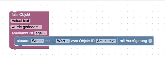

      • Dutchman
        Poste mal Screenshot vom blockly
        Send from mobile device

            Hier das Bildschirmfoto:

            • Dutchman
              Probier mal den Block aktualisiere anstatt steuere
              • miwi
                miwi last edited by
                @ Dutchman
                Hat funktioniert. Jetzt wird die Variable in der CCU entsprechen geändert.
                Danke für die Hilfe !!!!
