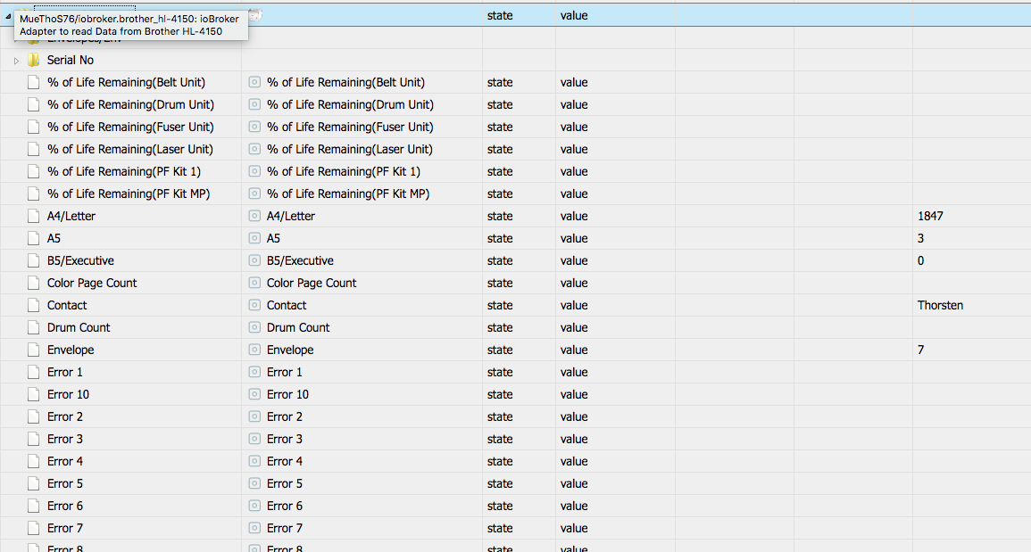

      So ganz falsch scheint es nicht zu sein da mir
      1. Die Datenpunkte angelegt werden und
      2. zumindest ein paar Werte eingetragen werden:
      Nur warum:
      1. Werden zwei komische Ordner angelegt?
      2. und vor allem warum nur ein paar Werte übernommen?

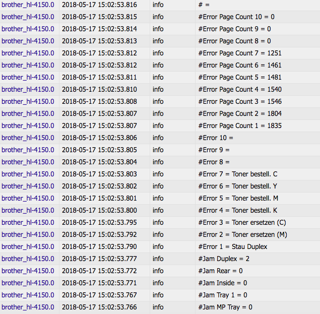

      Ich habe eben eine Pause gemacht und mal die Finger davon gelassen und da waren dann auf einmal alle Werte da.
      im Log kommen die Daten alle an:

        Hey,
        das ganze ist denke ich nur eine Anzeige-Thematik in Admin3. Erst wenn Admin3 einen State aufgeklappt hat registriert sich Admin um State-Werte zu empfangen. In dem Fall kann es bei neu angelegten States durchaus sein das da der aktuelle State Wert (der auch noch asynchron gesetzt wird und so) nicht gelesen wird. Das ganze sollte, sobald mal alle Objekte da und in Admin angezeigt werden, nicht mehr passieren. Dann sollten die Updates immer direkt kommen.
        Lad mal neu und teste es dann.
        Warum am Anfang zwei Ordner angelegt werden kann ich nur vermuten: Im Namen sind Punkt drin. Diese gelten in ioBroker zur Abtrennung von "Strukturen" und sollten in normalen Objektnamen daher ausgefiltert werden - es sei denn man will einen "Ordner" haben.
        Alles in allem solltest Du die Namen der State-IDs in jedem Fall noch filtern und dort Leerzeichen, Prozente, Slash und Backslash und alles mögliche rausnehmen.Betrachte die ID bitte als sehr wichtig weil es der eindeutige Identifier ist. Der Name kann dann wieder so aussehen wir du es willst und alles enthalten.
        Weiterhin alle Werte als text anzulegen auch wenn Zahlen drin stehen ist eher unschön. vllt kannst DU das noch optimieren - kommt aber natürlich darauf an ob du weisst was normalerweise wo drin steht. Genau das macht aber einen Adapter im Gegensatz zu einem einfachen JavaScript aus - der Adapter bereitet alles so auf das alle User mit den Daten und so arbeiten können und konvertiert alles wie es nötig ist zurecht.
