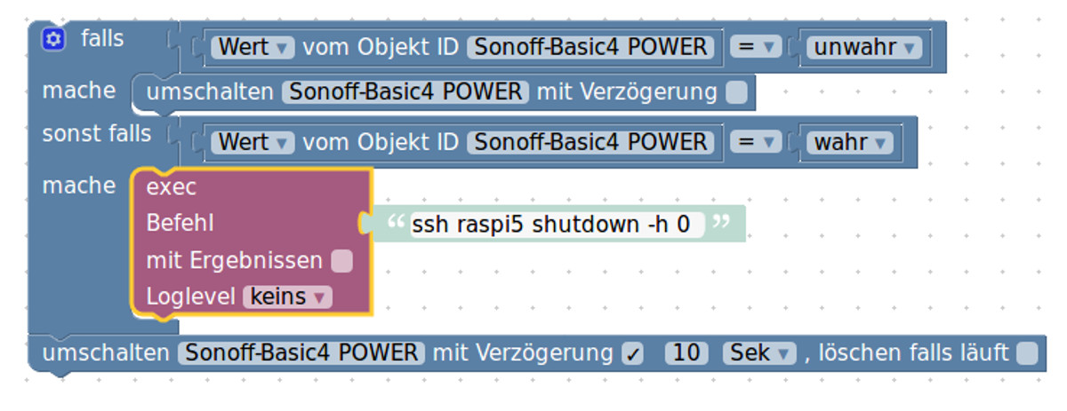

      Im Terminal kann ich per ssh den anderen Raspi ausschalten oder starten.
      Ich benutze einen Public-Key, ein Passwort wird nicht abgefragt.
      z.B
      ssh raspi3 'shutdown -r 0'
      oder auch
      ssh raspi3 'bash -s' < datei.sh
      funktioniert problemlos.
      Mit Blockly klappt es irgendwie nicht.
      Ich möchte den entfernten Raspi runterfahren, 'shutdown -h 0'
      und mit 15 Sekunden Verzögerung, die per Sonoff Basic angeschlossenen 3-fach Steckdose ausschalten.
      Kann mir jemand auf die Sprünge helfen :?:

          kutscher last edited by
          Hallo Dutchman
          Funktioniert perfekt bis auf den exec Block.

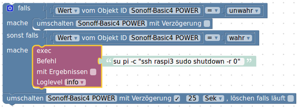

                  Habe die Lösung für mich gefunden 😄
                  Der funktionierende exec Befehl lautet, für einen Neustart
                  su pi -c "ssh raspi3 sudo shutdown -r 0"
                  oder zum runterfahren
                  su pi -c "ssh raspi3 sudo shutdown -h 0"

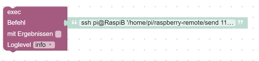

                            @kutscher Ich muss hier nochmal drauf zurückkommen.
                            Ich versuche 433 MHz Steckdosen zu steuern. Ausgangslage:
                            1x Raspi A mit ioBroker
                            1x Raspi B mit dem 433 MHz Adapter
                            Wenn ich aus dem Terminal den folgenden Befehl aufrufe, funktioniert es; der Raspi A verbindet sich Raspi B und führt den Befehl aus:
                            ssh pi@RaspiB '/home/pi/raspberry-remote/send 11111 1 1'
                            Eine Anmeldung erhalte ich nicht, da ich mich per Zertifikat anmelde.
                            Füge ich den Block als Exec in Blockly ein, wird nichts ausgeführt:
                            Ich habe jetzt alle Varianten durch... auch mit deinem Befehl "su pi -c "befehl". Keine Chance. Tippe ich diesen Befehl übrigens im Terminal ein, erhalte ich eine Passwortabfrage. Warum eigentlich? Ist doch per Zertifikat authentifiziert.
                            Wäre um einen Tipp dankbar.

                            • AlCalzone
                              AlCalzone Developer @FrY last edited by AlCalzone
                              @FrY Setz mal den Haken bei "mit Ergebnissen" und logge die Ausgabe des Befehls, die dem Callback übergeben wird.
                              Hast du das Zertifikat auch so abgelegt, dass es für den user iobroker (der den ssh-Befehl nämlich auf Raspi A ausführt) lesbar ist? Das Thema hatten wir vor einer Weile schon mal, da hat es nach dieser Änderung auch funktioniert:
                              https://forum.iobroker.net/topic/22841/jede-minute-ein-bild-downloaden-und-per-sftp-uploaden-mit-zeitstempel-im-namen-geht-das/11

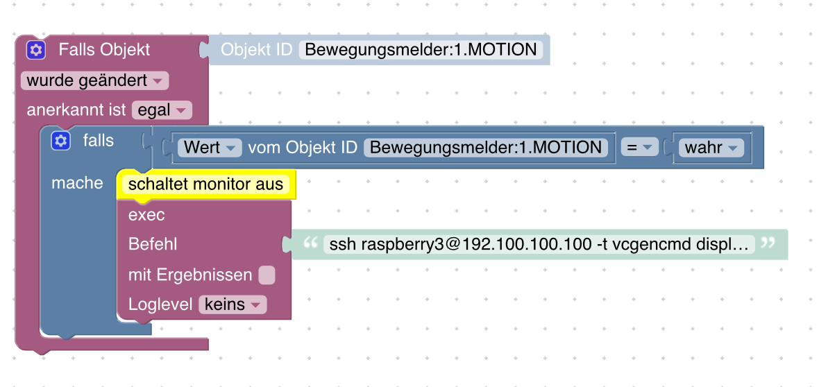

                                          Hallo, ich versuche seit mehreren Tagen etwas ähnliches umzusetzen, leider ohne Erfolg.
                                          Auf einem raspberry4 läuft Iobroker 3.7.8 ich benutze einen weiteren raspberry3 mit rasbian buster um in chromium die Visualisierung anzuzeigen. Nun möchte ich den Monitor das raspberry3 nach xMinuten abschalten und über einen Bewegungsmelder wieder einschalten.
                                          Authentifizierung mittels Public-/Private-Key Verfahrens ist zwischen raspberry4 und raspberry3 eingerichtet.
                                          Wenn ich am raspberry4 mit meinem Benutzer angemeldet bin und über Terminal folgendes sende: ssh raspberry3@192.100.100.100 -t vcgencmd display_power 1
                                          Geht der Monitor aus. Soweit funktioniert es also.
                                          Wenn ich das ganze aus Iobroker (blockly) versuche, passiert nichts. Auch keine Fehlermeldung im Log.
                                          Wenn ich mich auf dem raspberry4 mit dem Iobroker Benutzer anmelden und ssh raspberry3@192.100.100.100 -t vcgencmd display_power 1 ausführe muss ich ein Passwort eingeben. Könnte es hier eventuell auch sein das der Iobroker Benutzer nicht auf den Key zugreifen kann? Und wenn ja wie kann ich das ändern. Danke schon mal...

                                            Ja, wurde doch oben schon diskutiert. Der Key muss im Kontext des Users ioBroker eingerichtet werden. Per Konsole kannst du das z.B. machen, wenn du dich als ioBroker "einloggst" (wie in meinem vorherigen Post beschrieben) und dann die Zertifikats-Geschichte einrichtest.
