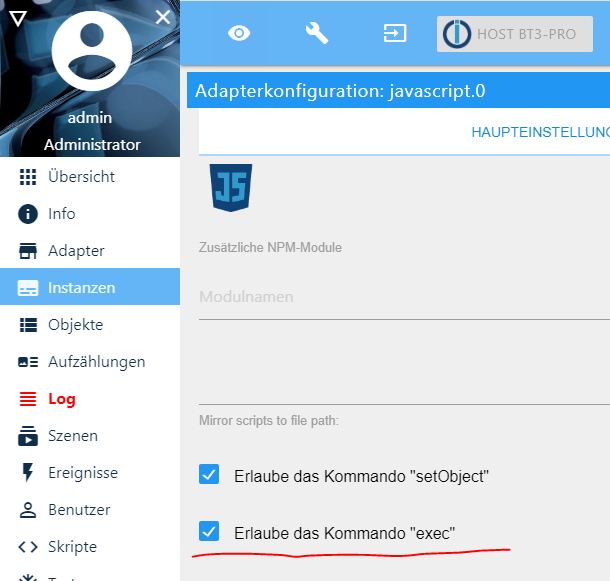

                                    @Diginix script.js.yeelight_neustart: exec is not available. Please enable "Enable Exec" option in instance settings
                                    Wie mache ich das? Finde nicht wo ich das auf enabel setzen kann?
                                    Diginix 1 Reply Last reply Reply Quote 0
                                    • Diginix
                                      Diginix @RainerHp last edited by
                                      @RainerHp Steht doch genau da: In den Einstellungen der javascript Instanz. Da kannst du einstellen was alles in Skripten genutzt werden darf, u.a. eben auch exec.
                                        RainerHp @Diginix last edited by
                                        @Diginix Ach in der Javainstannz jau habs. gleich nochmal testen.
