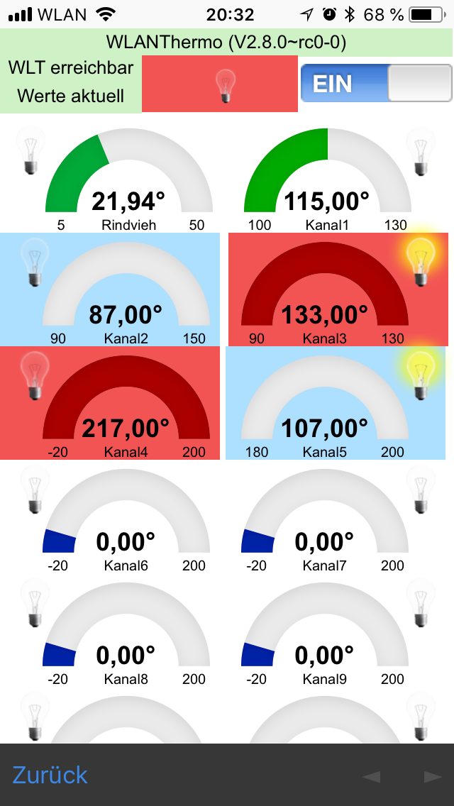

            Jetzt mit vis View.
            Zeile oben und die zwei Zeilen links: Statusinfo zur Verbindung zum Thermometer
            Oben in der Mitte: rot wenn globaler Alarm (egal ob min/max), Glühbirne für globale Alarmbestätigung.
            Oben rechts: starten/stoppen
            Kanal0: Name: "Rindvieh", sonst keine weiteren Einstellungen
            Kanal1: Min-Alarm bei 100°, max bei 130°, gemessen 115°, also alles OK.
            Kanal2: min-Alarm bei 90°, max bei 150°, gemessen 87°, zu Kalt, daher blau unterlegt
            Kanal3: zu heiß, daher rot unterlegt, aber Alarm per Glühbirne bestätigt, keine weitere Alarmierung durch ioBroker
            Kanal4: zu heiß, wird alarmiert
            Kanal5: zu kalt, wird nicht alarmiert

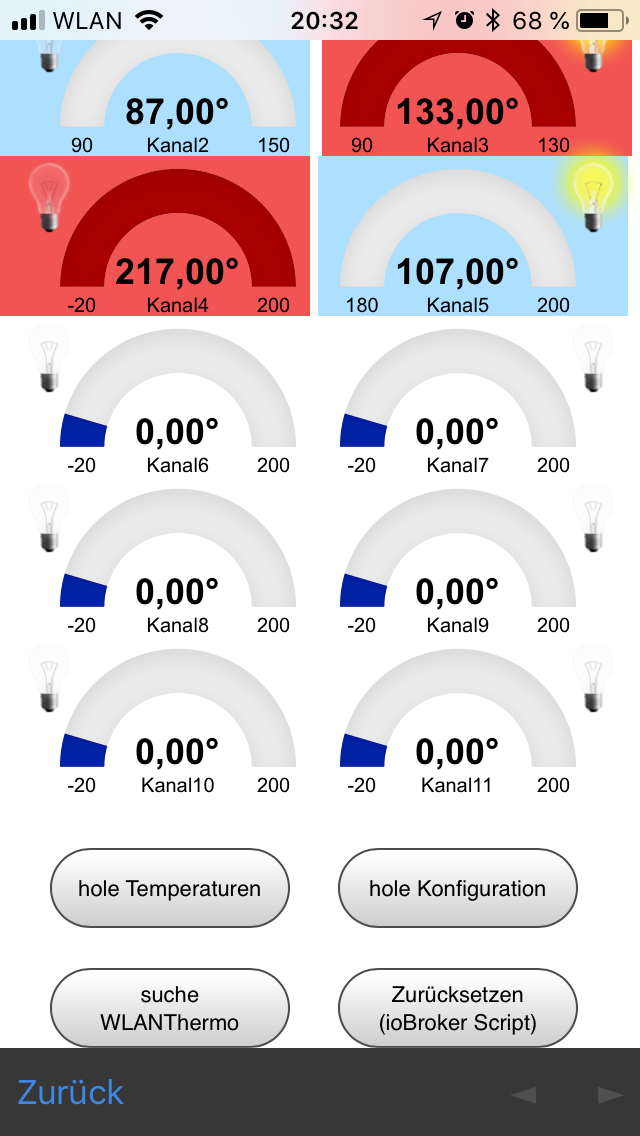

            Unten hat's noch Buttons für manuelle Aktionen - bei Bedarf:
            Der Browser-View sieht genau so aus, spare ich mir als Screenshot. Wenn Browser, dann kann man auch aufs Gerät direkt.
