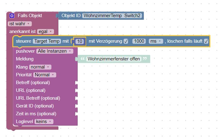

      Hi, ich habe ein Blockly Script an einem Fenstersensor laufen. Als Sensor verwende ich einen Reedkontakt der an einem Sonoff SV einen GPIO schaltet.
      Das script funktioniert soweit recht brauchbar, allerdings habe ich noch zwei Probleme die ich nicht so richtig gelöst bekomme und hoffe mir kann hier jemand weiterhelfen.
      Es muss ja auch nicht in Blockly sein, sondern könnte auch als Javascript funktionieren.
      • Ich bekomme bei geöffnetem Fenster jede Minute eine Pushover Nachricht - wie lässt sich das auf eine Nachricht beim Öffnen verändern?
      • Perfekt wäre es wenn ich beim Schließen des Fensters ebenfalls eine Pushover Nachricht bekäme und die Temperatur wieder auf den Sollwewrt gestellt würde. Die Thermostate gehen zwar automatisch nach 30 Minuten wieder auf den Sollwert, aber wenn ich das über das Script erledigen könnte wäre das die vermulich elegantere Lösung.

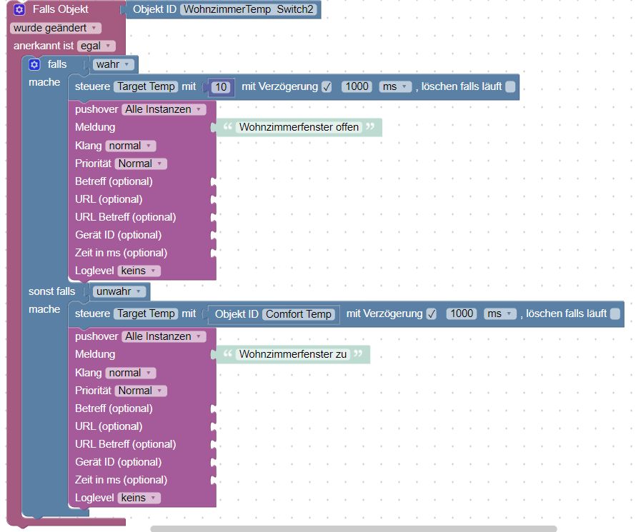

          @Kueppert: Ich habe das jetzt so gemacht wie du das vorgeschlagen hats.Die Meldung kommt jetzt tatsächlich nur noch einmal.
          Allerdings funktioniert die Erkennung "zu" nicht.
          Hast du dazu eine Idee?
            Hast du dazu eine Idee? ` Hi Chaot,
            sieht grundsätzlich gut aus, aber ich weiß nicht ob das so richtig ist. Ich baue bei falls-sonst falls immer noch eine Prüfung ein:
            Falls objekt-id (bei dir der Switch) = wahr, dann…sonst falls objekt-id = falsch, dann... nicht so wie bei dir nur das wahr... Versuch das bitte einmal. Wenn das nicht klappt, schaue bitte unter Objekte was für Status der Switch jeweils bei offen und zu annimmt.

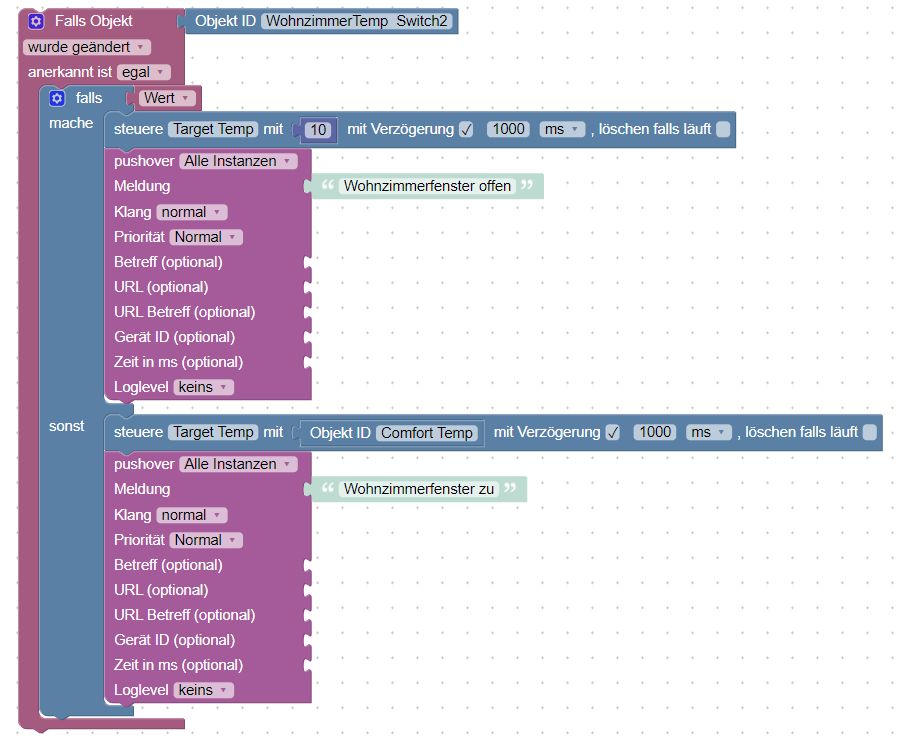

              paul53 last edited by
              @Kueppert:
              sieht grundsätzlich gut aus, `
              Sieht es nicht: Eine Abfrage auf den konstanten Wert wahr macht keinen Sinn - die Bedingung ist immer erfüllt.

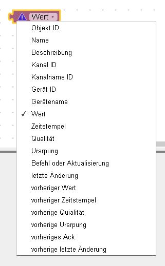

              Vorschlag:
              falls Wert (siehe Bild unten)
                steuere Target Temp mit 10
                pushover
              sonst
                steuere Target Temp mit Wert von Comfort Temp
                pushover

                Danke für eure Hilfe.
                Kann das jetzt so stimmen?
                  @Chaot:
                  Kann das jetzt so stimmen? `
                  Nein. Es darf nicht die Objekt-ID in die Target Temperatur geschrieben werden, sondern der Wert vom Objekt (sonst-Zweig).

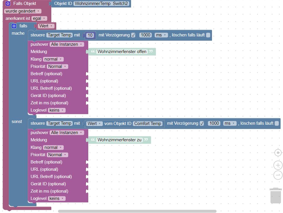

                  • Chaot
                    Chaot last edited by
                    Ui, klar!
                    Das würde ja sonst totalen Quatsch ergeben.
                    So meinst du dann oder?
                      @Chaot:
                      So meinst du dann oder? `
                      Teste es !

                          Welchen Wert schnappt sich die Prüfung? `
                          Das ist der Wert des Trigger-Datenpunktes. Der Wert enthält true, wenn das Fenster geöffnet wird und false, wenn das Fenster geschlossen wird.

                            Ich möchte mich ganz herzlich bei euch bedanken.
                            Das Script läuft einwandfrei und es kommt immer nur eine Medlung bei Statusänderung.
                            So nebenbei wird auch die Heizungstemperatur wieder zurückgeschrieben.
