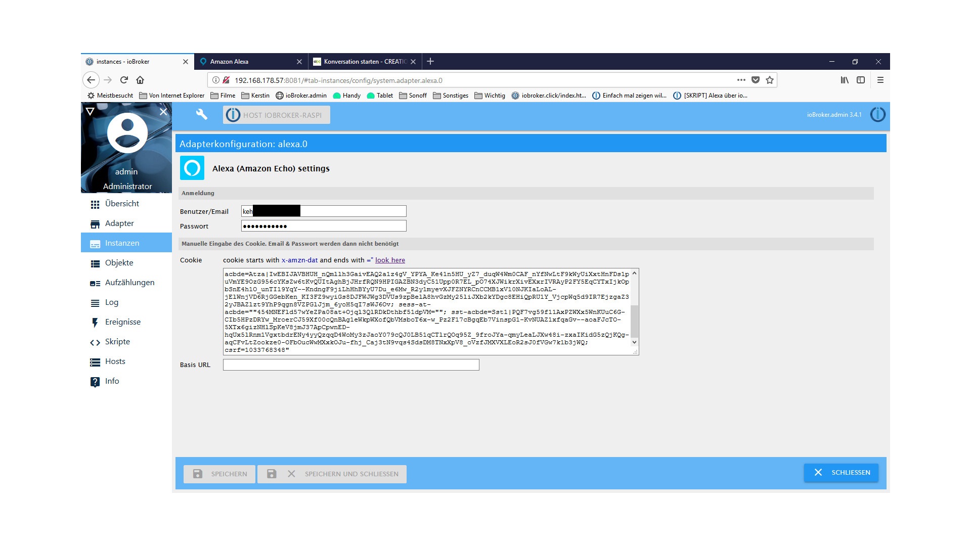

      bin noch ein Newbie und habe folgendes Problem:
      Kriege im Reiter "Objekte" den Ordner Alexa angezeigt aber keine Geräte sondern nur den Ordner History?
      Habe in Instanzen die Email + Passwort eingegeben sowie manuell den Cookie. Siehe Bilder, es werden aber wie gesagt keine Echos angezeigt.
      Was habe ich verkehrt gemacht oder muss ich noch irgendwelche Einstellungen machen??
      Hoffe auf baldige Antwort.
