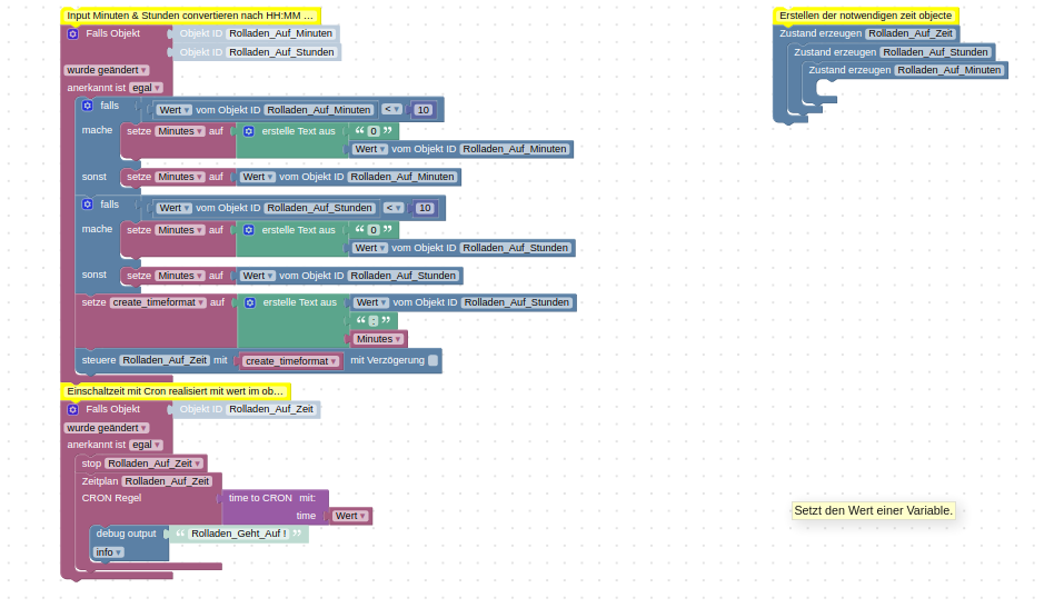

      Hallo ,
      ich versuche mich gerade an einer Zeitschaltung leider bekomme ich bei den Stunden nicht das Format 00 es funktioniert nur bei den Minuten.
      Vielleicht könnte einer von den Blockly Experten mal drüberschauen wo der Fehler liegt.
      LG Torsten

      • Dutchman
        Dein blockly hat nur eine Abfrage <10 Dan 0 davor die fehlt also noch sonst falls < 1 Dan 00.
        Desweiteren füllst du die Variable Minute sowohl mit dem Wert der Stunden als der Minute benötigst du nicht eine seperate variable für Stunden und Minuten ?
        Send from mobile device

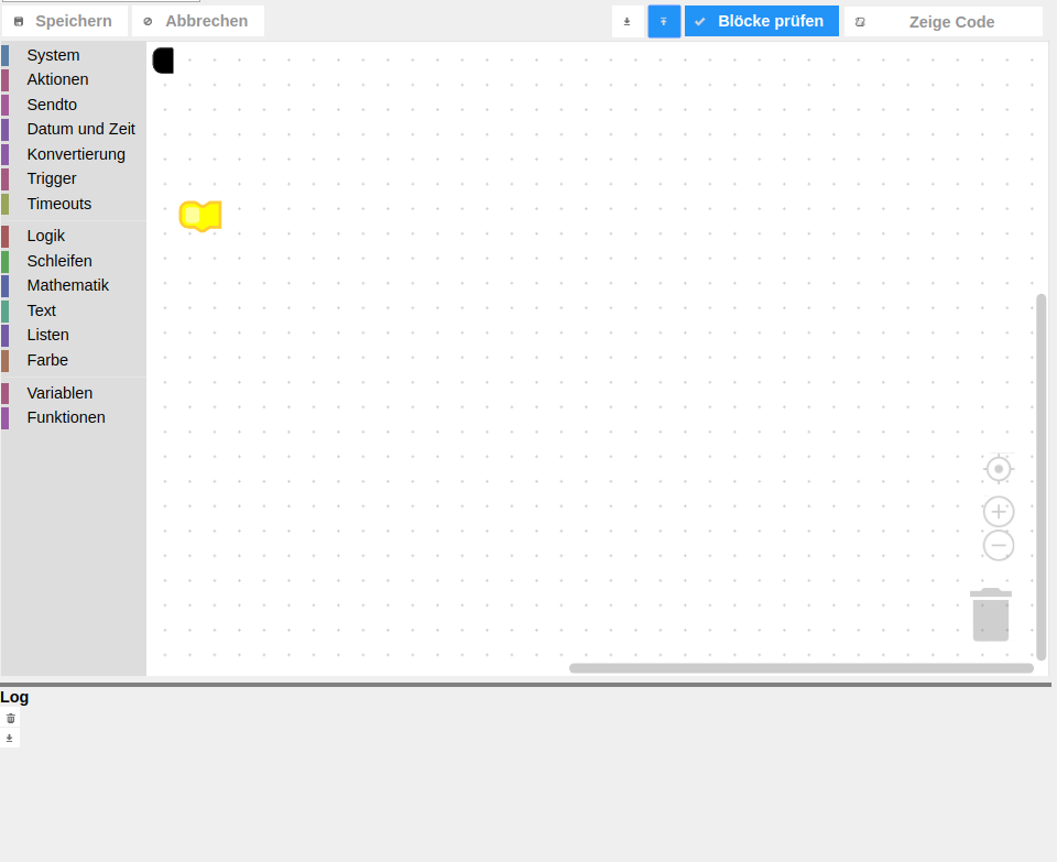

            • C
              Conquest last edited by
              @Dutchman:
              Dieser Block ist eine Funktion, im Tannenbaum thread hatten wir doch einen Export den du dir importieren kannst? `
              Ja den Export hatte ich versucht funktioniert bei mir leider nicht (siehe Bild). Deswegen habe ich es nachgebaut und finde den einen Block nicht.
              LG Torsten

                      • AlCalzone
                        @spoerl.torsten:
                        Hallo ,leider bekomme ich bei den Stunden nicht das Format 00 es funktioniert nur bei den Minuten. `
                        Schau dir dein Blockly mal genau an:
                        Falls Wert von Rolladen_Auf_Minuten … => Setze Variable Minuten auf ...
                        darunter:
                        Falls Wert von Rolladen_Auf_Stunden … => Setze Variable Minuten auf …

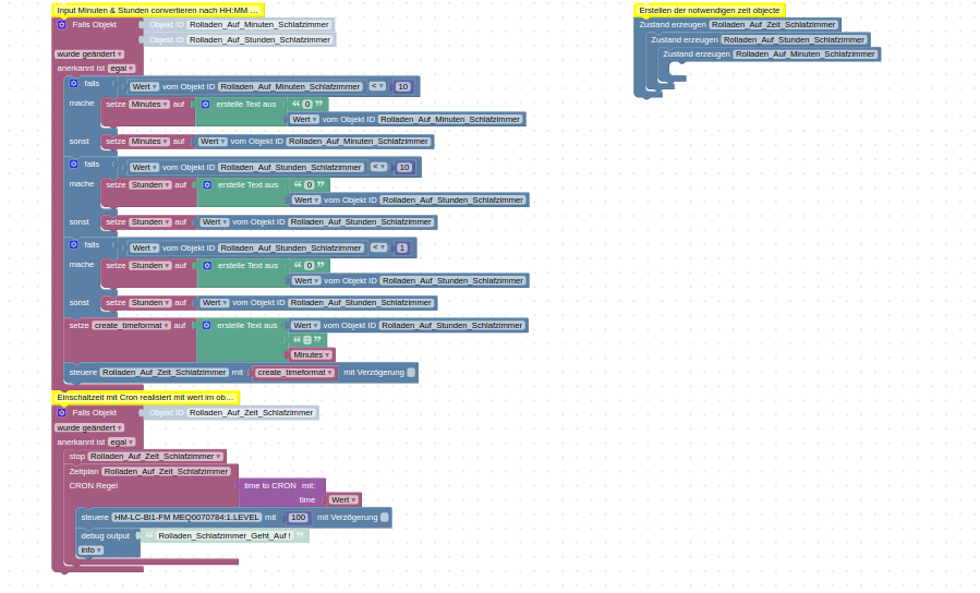

                        • C
                          @AlCalzone:
                          darunter:
                          Falls Wert von Rolladen_Auf_Stunden … => Setze Variable Minuten auf … `
                          Ja hatte ich schon gesehen hab es dann so versucht wie unten auf dem Bild hat trotzdem nicht funktioniert.
                          Vielleicht kannst du da nochmal drüberschauen will ja auch was lernen 🙂
                          LG Torsten

                          • AlCalzone
                            Müsste statt diesem Block nicht deine Variable "Stunden" hier auftauchen?

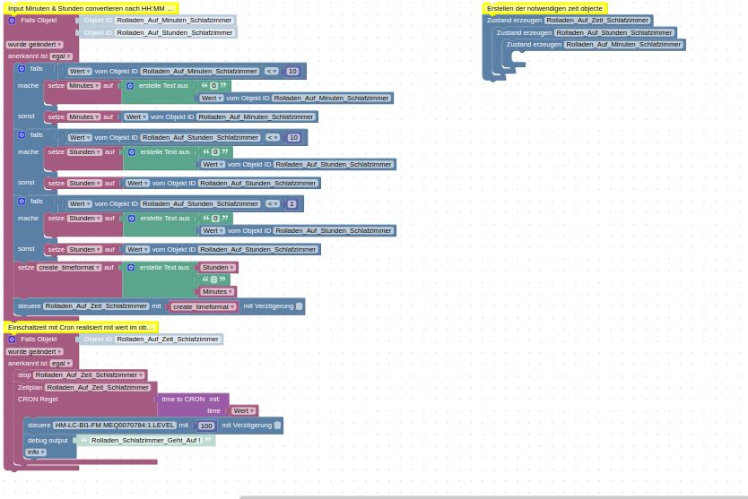

                            • C
                              @AlCalzone:
                              Unbenannt.PNG `
                              Hallo AlCalzone,
                              ich denke du hast so gemeint oder? Funktioniert trotzdem nicht.
                              LG Torsten

                              • AlCalzone
                                Ahh, du hast zwei sich gegenseitig ausschließende Bedingungen für die Stundenformatierung definiert.
                                In der ersten wird deine Variable korrekt formatiert, in der zweiten machst du es wieder kaputt.
                                Gibt es in Blockly einen Wenn … Sonst Wenn ... Sonst Block?
                                Dann wäre der hier angebracht:
                                Wenn < 1 (oder = 0):
                                  Stunden = "00"
                                Sonst wenn < 10:
                                  "0" voranstellen
                                Sonst:
                                  einfach übernehmen
                                Wobei dein zweiter Block eigentlich komplett redundant sein müsste… Schließlich funktioniert es bei den Minuten ja auch.
                                Probier es vllt nochmal wie mit dem Minuten-Block, aber diesmal mit der korrekten Variablen.

                                    LG Torsten
                                    var time, Minutes, Stunden, create_timeformat, Rolladen_Auf_Zeit_Schlafzimmer;
                                     * Describe this function...
                                    function time_to_CRON(time) {
                                        var parts = time.split(':');
                                        // if it is CRON
                                        if (parts.length === 1) return time;
                                        return parts[1] + ' ' + parts[0] + ' * * *';
                                    // Input Minuten & Stunden convertieren nach HH:MM im oject
                                    on({id: new RegExp('javascript\\.7\\.Rolladen_Auf_Minuten_Schlafzimmer' + "|" + 'javascript\\.7\\.Rolladen_Auf_Stunden_Schlafzimmer'), change: "ne"}, function (obj) {
                                        if (getState("javascript.7.Rolladen_Auf_Minuten_Schlafzimmer").val < 10) {
                                        Minutes = String('0') + String(getState("javascript.7.Rolladen_Auf_Minuten_Schlafzimmer").val);
                                      } else {
                                        Minutes = getState("javascript.7.Rolladen_Auf_Minuten_Schlafzimmer").val;
                                      if (getState("javascript.7.Rolladen_Auf_Stunden_Schlafzimmer").val < 10) {
                                        Stunden = String('0') + String(getState("javascript.7.Rolladen_Auf_Stunden_Schlafzimmer").val);
                                      } else {
                                        Stunden = getState("javascript.7.Rolladen_Auf_Stunden_Schlafzimmer").val;
                                      create_timeformat = [Stunden,':',Minutes].join('');
                                      setState("javascript.7.Rolladen_Auf_Zeit_Schlafzimmer"/*Rolladen_Auf_Zeit_Schlafzimmer*/, create_timeformat);
                                    // Einschaltzeit mit Cron realisiert mit wert im object
                                    on({id: 'javascript.7.Rolladen_Auf_Zeit_Schlafzimmer', change: "ne"}, function (obj) {
                                      var value = obj.state.val;
                                      (function () {if (Rolladen_Auf_Zeit_Schlafzimmer) {clearSchedule(Rolladen_Auf_Zeit_Schlafzimmer); Rolladen_Auf_Zeit_Schlafzimmer = null;}})();
                                      Rolladen_Auf_Zeit_Schlafzimmer = schedule((time_to_CRON((obj.state ? obj.state.val : ""))), function () {
                                        setState("hm-rpc.0.MEQ0070784.1.LEVEL"/*HM-LC-Bl1-FM MEQ0070784:1.LEVEL*/, 100);
                                        console.log('Rolladen_Schlafzimmer_Geht_Auf !');
                                    // Erstellen der notwendigen zeit objecte
                                    createState("Rolladen_Auf_Zeit_Schlafzimmer", function () {
                                      createState("Rolladen_Auf_Stunden_Schlafzimmer", function () {
                                        createState("Rolladen_Auf_Minuten_Schlafzimmer", function () {
                                    //JTNDeG1sJTIweG1sbnMlM0QlMjJodHRwJTNBJTJGJTJGd3d3LnczLm9yZyUyRjE5OTklMkZ4aHRtbCUyMiUzRSUzQ2Jsb2NrJTIwdHlwZSUzRCUyMmNvbW1lbnQlMjIlMjBpZCUzRCUyMnR3UXJVNDNnZSUyQk1GOU8lM0ZFRXVlJTVFJTIyJTIweCUzRCUyMi03MzglMjIlMjB5JTNEJTIyLTQ2MyUyMiUzRSUzQ2ZpZWxkJTIwbmFtZSUzRCUyMkNPTU1FTlQlMjIlM0VJbnB1dCUyME1pbnV0ZW4lMjAlMjZhbXAlM0IlMjBTdHVuZGVuJTIwY29udmVydGllcmVuJTIwbmFjaCUyMEhIJTNBTU0lMjBpbSUyMG9qZWN0JTNDJTJGZmllbGQlM0UlM0NuZXh0JTNFJTNDYmxvY2slMjB0eXBlJTNEJTIyb25fZXh0JTIyJTIwaWQlM0QlMjJkN2dEJTQwSGxSaCUyNUsqUyUyNWpUa0kxJTJCJTIyJTNFJTNDbXV0YXRpb24lMjBpdGVtcyUzRCUyMjIlMjIlM0UlM0MlMkZtdXRhdGlvbiUzRSUzQ2ZpZWxkJTIwbmFtZSUzRCUyMkNPTkRJVElPTiUyMiUzRW5lJTNDJTJGZmllbGQlM0UlM0NmaWVsZCUyMG5hbWUlM0QlMjJBQ0tfQ09ORElUSU9OJTIyJTNFJTNDJTJGZmllbGQlM0UlM0N2YWx1ZSUyMG5hbWUlM0QlMjJPSUQwJTIyJTNFJTNDc2hhZG93JTIwdHlwZSUzRCUyMmZpZWxkX29pZCUyMiUyMGlkJTNEJTIyJTNBJTJDNGM2REdLJTQwcSpLZWlULmx5TiolMjIlM0UlM0NmaWVsZCUyMG5hbWUlM0QlMjJvaWQlMjIlM0VqYXZhc2NyaXB0LjcuUm9sbGFkZW5fQXVmX01pbnV0ZW5fU2NobGFmemltbWVyJTNDJTJGZmllbGQlM0UlM0MlMkZzaGFkb3clM0UlM0MlMkZ2YWx1ZSUzRSUzQ3ZhbHVlJTIwbmFtZSUzRCUyMk9JRDElMjIlM0UlM0NzaGFkb3clMjB0eXBlJTNEJTIyZmllbGRfb2lkJTIyJTIwaWQlM0QlMjI3OFUwQyUzQVclMkMzJTJDJTNCOTElMkNJSiUyM3AyciUyMiUzRSUzQ2ZpZWxkJTIwbmFtZSUzRCUyMm9pZCUyMiUzRWphdmFzY3JpcHQuNy5Sb2xsYWRlbl9BdWZfU3R1bmRlbl9TY2hsYWZ6aW1tZXIlM0MlMkZmaWVsZCUzRSUzQyUyRnNoYWRvdyUzRSUzQyUyRnZhbHVlJTNFJTNDc3RhdGVtZW50JTIwbmFtZSUzRCUyMlNUQVRFTUVOVCUyMiUzRSUzQ2Jsb2NrJTIwdHlwZSUzRCUyMmNvbnRyb2xzX2lmJTIyJTIwaWQlM0QlMjJ+ZWppJTVEdSUzQWE5eSU3REt0QnpiKDViSiUyMiUzRSUzQ211dGF0aW9uJTIwZWxzZSUzRCUyMjElMjIlM0UlM0MlMkZtdXRhdGlvbiUzRSUzQ3ZhbHVlJTIwbmFtZSUzRCUyMklGMCUyMiUzRSUzQ2Jsb2NrJTIwdHlwZSUzRCUyMmxvZ2ljX2NvbXBhcmUlMjIlMjBpZCUzRCUyMnEwdXpxZVlYUyUyRlkwLVklNDBFaFpKbyUyMiUzRSUzQ2ZpZWxkJTIwbmFtZSUzRCUyMk9QJTIyJTNFTFQlM0MlMkZmaWVsZCUzRSUzQ3ZhbHVlJTIwbmFtZSUzRCUyMkElMjIlM0UlM0NibG9jayUyMHR5cGUlM0QlMjJnZXRfdmFsdWUlMjIlMjBpZCUzRCUyMiUyQyU2MCU1RUNFJTdEZTdka00xIWFWNWpndnolMjIlM0UlM0NmaWVsZCUyMG5hbWUlM0QlMjJBVFRSJTIyJTNFdmFsJTNDJTJGZmllbGQlM0UlM0NmaWVsZCUyMG5hbWUlM0QlMjJPSUQlMjIlM0VqYXZhc2NyaXB0LjcuUm9sbGFkZW5fQXVmX01pbnV0ZW5fU2NobGFmemltbWVyJTNDJTJGZmllbGQlM0UlM0MlMkZibG9jayUzRSUzQyUyRnZhbHVlJTNFJTNDdmFsdWUlMjBuYW1lJTNEJTIyQiUyMiUzRSUzQ2Jsb2NrJTIwdHlwZSUzRCUyMm1hdGhfbnVtYmVyJTIyJTIwaWQlM0QlMjI2alAlNjBzRyhrdkslM0QlNUQzJTIzJTNBflglMkNxYiUyMiUzRSUzQ2ZpZWxkJTIwbmFtZSUzRCUyMk5VTSUyMiUzRTEwJTNDJTJGZmllbGQlM0UlM0MlMkZibG9jayUzRSUzQyUyRnZhbHVlJTNFJTNDJTJGYmxvY2slM0UlM0MlMkZ2YWx1ZSUzRSUzQ3N0YXRlbWVudCUyMG5hbWUlM0QlMjJETzAlMjIlM0UlM0NibG9jayUyMHR5cGUlM0QlMjJ2YXJpYWJsZXNfc2V0JTIyJTIwaWQlM0QlMjJidmhKfmglNUJxbnh5JTJDLVQtJTdCaypuVCUyMiUzRSUzQ2ZpZWxkJTIwbmFtZSUzRCUyMlZBUiUyMiUzRU1pbnV0ZXMlM0MlMkZmaWVsZCUzRSUzQ3ZhbHVlJTIwbmFtZSUzRCUyMlZBTFVFJTIyJTNFJTNDYmxvY2slMjB0eXBlJTNEJTIydGV4dF9qb2luJTIyJTIwaWQlM0QlMjIlMjVqVyU3RDglM0ElMkZyc2t1WSU2MHhCIXRHbWwlMjIlM0UlM0NtdXRhdGlvbiUyMGl0ZW1zJTNEJTIyMiUyMiUzRSUzQyUyRm11dGF0aW9uJTNFJTNDdmFsdWUlMjBuYW1lJTNEJTIyQUREMCUyMiUzRSUzQ2Jsb2NrJTIwdHlwZSUzRCUyMnRleHQlMjIlMjBpZCUzRCUyMnAhdjZQSnBUQ0xuUEl4bCklNUVURiUzQiUyMiUzRSUzQ2ZpZWxkJTIwbmFtZSUzRCUyMlRFWFQlMjIlM0UwJTNDJTJGZmllbGQlM0UlM0MlMkZibG9jayUzRSUzQyUyRnZhbHVlJTNFJTNDdmFsdWUlMjBuYW1lJTNEJTIyQUREMSUyMiUzRSUzQ2Jsb2NrJTIwdHlwZSUzRCUyMmdldF92YWx1ZSUyMiUyMGlkJTNEJTIyZW8lM0YlM0JwX0xvJTNEKSU1RSUzQWMzNSFzRypQJTIyJTNFJTNDZmllbGQlMjBuYW1lJTNEJTIyQVRUUiUyMiUzRXZhbCUzQyUyRmZpZWxkJTNFJTNDZmllbGQlMjBuYW1lJTNEJTIyT0lEJTIyJTNFamF2YXNjcmlwdC43LlJvbGxhZGVuX0F1Zl9NaW51dGVuX1NjaGxhZnppbW1lciUzQyUyRmZpZWxkJTNFJTNDJTJGYmxvY2slM0UlM0MlMkZ2YWx1ZSUzRSUzQyUyRmJsb2NrJTNFJTNDJTJGdmFsdWUlM0UlM0MlMkZibG9jayUzRSUzQyUyRnN0YXRlbWVudCUzRSUzQ3N0YXRlbWVudCUyMG5hbWUlM0QlMjJFTFNFJTIyJTNFJTNDYmxvY2slMjB0eXBlJTNEJTIydmFyaWFibGVzX3NldCUyMiUyMGlkJTNEJTIyeDBjJTIzLmhQJTVETHAlN0RFayU3QkNkJTNCcGJNJTIyJTNFJTNDZmllbGQlMjBuYW1lJTNEJTIyVkFSJTIyJTNFTWludXRlcyUzQyUyRmZpZWxkJTNFJTNDdmFsdWUlMjBuYW1lJTNEJTIyVkFMVUUlMjIlM0UlM0NibG9jayUyMHR5cGUlM0QlMjJnZXRfdmFsdWUlMjIlMjBpZCUzRCUyMlFMX2pOfiUzQXQ3ISU3RFFHSyhnJTNGV2wlNUIlMjIlM0UlM0NmaWVsZCUyMG5hbWUlM0QlMjJBVFRSJTIyJTNFdmFsJTNDJTJGZmllbGQlM0UlM0NmaWVsZCUyMG5hbWUlM0QlMjJPSUQlMjIlM0VqYXZhc2NyaXB0LjcuUm9sbGFkZW5fQXVmX01pbnV0ZW5fU2NobGFmemltbWVyJTNDJTJGZmllbGQlM0UlM0MlMkZibG9jayUzRSUzQyUyRnZhbHVlJTNFJTNDJTJGYmxvY2slM0UlM0MlMkZzdGF0ZW1lbnQlM0UlM0NuZXh0JTNFJTNDYmxvY2slMjB0eXBlJTNEJTIyY29udHJvbHNfaWYlMjIlMjBpZCUzRCUyMiUzQiUzQWVqSVczQk8hNHElMjVlYSU2MGwlN0N6dSUyMiUzRSUzQ211dGF0aW9uJTIwZWxzZSUzRCUyMjElMjIlM0UlM0MlMkZtdXRhdGlvbiUzRSUzQ3ZhbHVlJTIwbmFtZSUzRCUyMklGMCUyMiUzRSUzQ2Jsb2NrJTIwdHlwZSUzRCUyMmxvZ2ljX2NvbXBhcmUlMjIlMjBpZCUzRCUyMmdyazMlNDBYMSFsaSUyQ0JUa2wlM0Q0elRWJTIyJTNFJTNDZmllbGQlMjBuYW1lJTNEJTIyT1AlMjIlM0VMVCUzQyUyRmZpZWxkJTNFJTNDdmFsdWUlMjBuYW1lJTNEJTIyQSUyMiUzRSUzQ2Jsb2NrJTIwdHlwZSUzRCUyMmdldF92YWx1ZSUyMiUyMGlkJTNEJTIyKW5vZ0M3byU1QmslMjVpSVpPWFBNJTVEWDElMjIlM0UlM0NmaWVsZCUyMG5hbWUlM0QlMjJBVFRSJTIyJTNFdmFsJTNDJTJGZmllbGQlM0UlM0NmaWVsZCUyMG5hbWUlM0QlMjJPSUQlMjIlM0VqYXZhc2NyaXB0LjcuUm9sbGFkZW5fQXVmX1N0dW5kZW5fU2NobGFmemltbWVyJTNDJTJGZmllbGQlM0UlM0MlMkZibG9jayUzRSUzQyUyRnZhbHVlJTNFJTNDdmFsdWUlMjBuYW1lJTNEJTIyQiUyMiUzRSUzQ2Jsb2NrJTIwdHlwZSUzRCUyMm1hdGhfbnVtYmVyJTIyJTIwaWQlM0QlMjJRKXJzJTIzJTJDeS1EYSUyQ1lxbHJDaTYzKSUyMiUzRSUzQ2ZpZWxkJTIwbmFtZSUzRCUyMk5VTSUyMiUzRTEwJTNDJTJGZmllbGQlM0UlM0MlMkZibG9jayUzRSUzQyUyRnZhbHVlJTNFJTNDJTJGYmxvY2slM0UlM0MlMkZ2YWx1ZSUzRSUzQ3N0YXRlbWVudCUyMG5hbWUlM0QlMjJETzAlMjIlM0UlM0NibG9jayUyMHR5cGUlM0QlMjJ2YXJpYWJsZXNfc2V0JTIyJTIwaWQlM0QlMjI2OGlVR0ElNUIlMjNlJTNEJTVES0dSJTQwTG9LNHUlMjIlM0UlM0NmaWVsZCUyMG5hbWUlM0QlMjJWQVIlMjIlM0VTdHVuZGVuJTNDJTJGZmllbGQlM0UlM0N2YWx1ZSUyMG5hbWUlM0QlMjJWQUxVRSUyMiUzRSUzQ2Jsb2NrJTIwdHlwZSUzRCUyMnRleHRfam9pbiUyMiUyMGlkJTNEJTIyMW5mWjlMNTBzdiU3QkglNUQlNUV4M1diZy4lMjIlM0UlM0NtdXRhdGlvbiUyMGl0ZW1zJTNEJTIyMiUyMiUzRSUzQyUyRm11dGF0aW9uJTNFJTNDdmFsdWUlMjBuYW1lJTNEJTIyQUREMCUyMiUzRSUzQ2Jsb2NrJTIwdHlwZSUzRCUyMnRleHQlMjIlMjBpZCUzRCUyMlQlM0Z6JTJDWTUlN0QlN0IlMjMlN0NKa0clMkN3OGNUJTI1JTNEJTIyJTNFJTNDZmllbGQlMjBuYW1lJTNEJTIyVEVYVCUyMiUzRTAlM0MlMkZmaWVsZCUzRSUzQyUyRmJsb2NrJTNFJTNDJTJGdmFsdWUlM0UlM0N2YWx1ZSUyMG5hbWUlM0QlMjJBREQxJTIyJTNFJTNDYmxvY2slMjB0eXBlJTNEJTIyZ2V0X3ZhbHVlJTIyJTIwaWQlM0QlMjJDKkFwR1daRVolN0Quem9PY3NDJTNEajIlMjIlM0UlM0NmaWVsZCUyMG5hbWUlM0QlMjJBVFRSJTIyJTNFdmFsJTNDJTJGZmllbGQlM0UlM0NmaWVsZCUyMG5hbWUlM0QlMjJPSUQlMjIlM0VqYXZhc2NyaXB0LjcuUm9sbGFkZW5fQXVmX1N0dW5kZW5fU2NobGFmemltbWVyJTNDJTJGZmllbGQlM0UlM0MlMkZibG9jayUzRSUzQyUyRnZhbHVlJTNFJTNDJTJGYmxvY2slM0UlM0MlMkZ2YWx1ZSUzRSUzQyUyRmJsb2NrJTNFJTNDJTJGc3RhdGVtZW50JTNFJTNDc3RhdGVtZW50JTIwbmFtZSUzRCUyMkVMU0UlMjIlM0UlM0NibG9jayUyMHR5cGUlM0QlMjJ2YXJpYWJsZXNfc2V0JTIyJTIwaWQlM0QlMjJkaDVySFIqLVJpJTNEJTYwbUtFRVYlMjNxciUyMiUzRSUzQ2ZpZWxkJTIwbmFtZSUzRCUyMlZBUiUyMiUzRVN0dW5kZW4lM0MlMkZmaWVsZCUzRSUzQ3ZhbHVlJTIwbmFtZSUzRCUyMlZBTFVFJTIyJTNFJTNDYmxvY2slMjB0eXBlJTNEJTIyZ2V0X3ZhbHVlJTIyJTIwaWQlM0QlMjJOVXlPQzAlMkIlN0M0JTJGWCUzRldBJTdCXyUyQkUyciUyMiUzRSUzQ2ZpZWxkJTIwbmFtZSUzRCUyMkFUVFIlMjIlM0V2YWwlM0MlMkZmaWVsZCUzRSUzQ2ZpZWxkJTIwbmFtZSUzRCUyMk9JRCUyMiUzRWphdmFzY3JpcHQuNy5Sb2xsYWRlbl9BdWZfU3R1bmRlbl9TY2hsYWZ6aW1tZXIlM0MlMkZmaWVsZCUzRSUzQyUyRmJsb2NrJTNFJTNDJTJGdmFsdWUlM0UlM0MlMkZibG9jayUzRSUzQyUyRnN0YXRlbWVudCUzRSUzQ25leHQlM0UlM0NibG9jayUyMHR5cGUlM0QlMjJ2YXJpYWJsZXNfc2V0JTIyJTIwaWQlM0QlMjIlM0IlN0IlMkNEbzRpLlBCOSUyNXB3TWUlN0IlM0FhVCUyMiUzRSUzQ2ZpZWxkJTIwbmFtZSUzRCUyMlZBUiUyMiUzRWNyZWF0ZV90aW1lZm9ybWF0JTNDJTJGZmllbGQlM0UlM0N2YWx1ZSUyMG5hbWUlM0QlMjJWQUxVRSUyMiUzRSUzQ2Jsb2NrJTIwdHlwZSUzRCUyMnRleHRfam9pbiUyMiUyMGlkJTNEJTIyUEclNUJwJTdDJTdEQ28pLnZkeWljQTl+LTAlMjIlM0UlM0NtdXRhdGlvbiUyMGl0ZW1zJTNEJTIyMyUyMiUzRSUzQyUyRm11dGF0aW9uJTNFJTNDdmFsdWUlMjBuYW1lJTNEJTIyQUREMCUyMiUzRSUzQ2Jsb2NrJTIwdHlwZSUzRCUyMnZhcmlhYmxlc19nZXQlMjIlMjBpZCUzRCUyMiUyMyFQJTNEaiU0MFE3ZyU3QmQ0d01sJTJGJTdDYTYxJTIyJTNFJTNDZmllbGQlMjBuYW1lJTNEJTIyVkFSJTIyJTNFU3R1bmRlbiUzQyUyRmZpZWxkJTNFJTNDJTJGYmxvY2slM0UlM0MlMkZ2YWx1ZSUzRSUzQ3ZhbHVlJTIwbmFtZSUzRCUyMkFERDElMjIlM0UlM0NibG9jayUyMHR5cGUlM0QlMjJ0ZXh0JTIyJTIwaWQlM0QlMjJscDElMjVnOXIlNUUzdEUuQ1hGQ1cqbm0lMjIlM0UlM0NmaWVsZCUyMG5hbWUlM0QlMjJURVhUJTIyJTNFJTNBJTNDJTJGZmllbGQlM0UlM0MlMkZibG9jayUzRSUzQyUyRnZhbHVlJTNFJTNDdmFsdWUlMjBuYW1lJTNEJTIyQUREMiUyMiUzRSUzQ2Jsb2NrJTIwdHlwZSUzRCUyMnZhcmlhYmxlc19nZXQlMjIlMjBpZCUzRCUyMiU1RHdWNjMlNUI4Y2lzMCUyNTZtOU0lMjVfQkglMjIlM0UlM0NmaWVsZCUyMG5hbWUlM0QlMjJWQVIlMjIlM0VNaW51dGVzJTNDJTJGZmllbGQlM0UlM0MlMkZibG9jayUzRSUzQyUyRnZhbHVlJTNFJTNDJTJGYmxvY2slM0UlM0MlMkZ2YWx1ZSUzRSUzQ25leHQlM0UlM0NibG9jayUyMHR5cGUlM0QlMjJjb250cm9sJTIyJTIwaWQlM0QlMjJneWs0JTNCMERhLTl1NmNmLlIlNUUlNUVHNiUyMiUzRSUzQ211dGF0aW9uJTIwZGVsYXlfaW5wdXQlM0QlMjJmYWxzZSUyMiUzRSUzQyUyRm11dGF0aW9uJTNFJTNDZmllbGQlMjBuYW1lJTNEJTIyT0lEJTIyJTNFamF2YXNjcmlwdC43LlJvbGxhZGVuX0F1Zl9aZWl0X1NjaGxhZnppbW1lciUzQyUyRmZpZWxkJTNFJTNDZmllbGQlMjBuYW1lJTNEJTIyV0lUSF9ERUxBWSUyMiUzRUZBTFNFJTNDJTJGZmllbGQlM0UlM0N2YWx1ZSUyMG5hbWUlM0QlMjJWQUxVRSUyMiUzRSUzQ2Jsb2NrJTIwdHlwZSUzRCUyMnZhcmlhYmxlc19nZXQlMjIlMjBpZCUzRCUyMmUuJTQwTyU1QlpOeiUzQnFHN3JLJTNEfiFHWiU2MCUyMiUzRSUzQ2ZpZWxkJTIwbmFtZSUzRCUyMlZBUiUyMiUzRWNyZWF0ZV90aW1lZm9ybWF0JTNDJTJGZmllbGQlM0UlM0MlMkZibG9jayUzRSUzQyUyRnZhbHVlJTNFJTNDJTJGYmxvY2slM0UlM0MlMkZuZXh0JTNFJTNDJTJGYmxvY2slM0UlM0MlMkZuZXh0JTNFJTNDJTJGYmxvY2slM0UlM0MlMkZuZXh0JTNFJTNDJTJGYmxvY2slM0UlM0MlMkZzdGF0ZW1lbnQlM0UlM0NuZXh0JTNFJTNDYmxvY2slMjB0eXBlJTNEJTIyY29tbWVudCUyMiUyMGlkJTNEJTIyX19pbS4lM0RHKGglM0IyJTI1SWkuJTYwQjklN0QlNDAlMjIlM0UlM0NmaWVsZCUyMG5hbWUlM0QlMjJDT01NRU5UJTIyJTNFRWluc2NoYWx0emVpdCUyMG1pdCUyMENyb24lMjByZWFsaXNpZXJ0JTIwbWl0JTIwd2VydCUyMGltJTIwb2JqZWN0JTNDJTJGZmllbGQlM0UlM0NuZXh0JTNFJTNDYmxvY2slMjB0eXBlJTNEJTIyb25fZXh0JTIyJTIwaWQlM0QlMjJvdCUzQTlvRk1oLihjKXN4a3VmVHhBJTIyJTNFJTNDbXV0YXRpb24lMjBpdGVtcyUzRCUyMjElMjIlM0UlM0MlMkZtdXRhdGlvbiUzRSUzQ2ZpZWxkJTIwbmFtZSUzRCUyMkNPTkRJVElPTiUyMiUzRW5lJTNDJTJGZmllbGQlM0UlM0NmaWVsZCUyMG5hbWUlM0QlMjJBQ0tfQ09ORElUSU9OJTIyJTNFJTNDJTJGZmllbGQlM0UlM0N2YWx1ZSUyMG5hbWUlM0QlMjJPSUQwJTIyJTNFJTNDc2hhZG93JTIwdHlwZSUzRCUyMmZpZWxkX29pZCUyMiUyMGlkJTNEJTIycVYlMjMlM0QlNUVteiUyQyUyNXF4TCUyMyU3RFZzQSkzQyUyMiUzRSUzQ2ZpZWxkJTIwbmFtZSUzRCUyMm9pZCUyMiUzRWphdmFzY3JpcHQuNy5Sb2xsYWRlbl9BdWZfWmVpdF9TY2hsYWZ6aW1tZXIlM0MlMkZmaWVsZCUzRSUzQyUyRnNoYWRvdyUzRSUzQyUyRnZhbHVlJTNFJTNDc3RhdGVtZW50JTIwbmFtZSUzRCUyMlNUQVRFTUVOVCUyMiUzRSUzQ2Jsb2NrJTIwdHlwZSUzRCUyMnNjaGVkdWxlX2NsZWFyJTIyJTIwaWQlM0QlMjJ1a0dJUVl5VHBpcF85ITFIX3huTiUyMiUzRSUzQ2ZpZWxkJTIwbmFtZSUzRCUyMk5BTUUlMjIlM0VSb2xsYWRlbl9BdWZfWmVpdF9TY2hsYWZ6aW1tZXIlM0MlMkZmaWVsZCUzRSUzQ25leHQlM0UlM0NibG9jayUyMHR5cGUlM0QlMjJzY2hlZHVsZV9jcmVhdGUlMjIlMjBpZCUzRCUyMiklNUUhQSU3Q2slMkIlNjAxJTNEJTVCcEZwKFMtKnN3JTIyJTNFJTNDZmllbGQlMjBuYW1lJTNEJTIyTkFNRSUyMiUzRVJvbGxhZGVuX0F1Zl9aZWl0X1NjaGxhZnppbW1lciUzQyUyRmZpZWxkJTNFJTNDdmFsdWUlMjBuYW1lJTNEJTIyU0NIRURVTEUlMjIlM0UlM0NzaGFkb3clMjB0eXBlJTNEJTIyZmllbGRfY3JvbiUyMiUyMGlkJTNEJTIydVNrYTdmSyU1QlQ3ajBtXzQhNCUyQmZPJTIyJTNFJTNDZmllbGQlMjBuYW1lJTNEJTIyQ1JPTiUyMiUzRSolMjAqJTIwKiUyMColMjAqJTNDJTJGZmllbGQlM0UlM0MlMkZzaGFkb3clM0UlM0NibG9jayUyMHR5cGUlM0QlMjJwcm9jZWR1cmVzX2NhbGxjdXN0b21yZXR1cm4lMjIlMjBpZCUzRCUyMilFIUxqZzF6OWlRMylOYiUyM0NYfm4lMjIlM0UlM0NtdXRhdGlvbiUyMG5hbWUlM0QlMjJ0aW1lJTIwdG8lMjBDUk9OJTIyJTNFJTNDYXJnJTIwbmFtZSUzRCUyMnRpbWUlMjIlM0UlM0MlMkZhcmclM0UlM0MlMkZtdXRhdGlvbiUzRSUzQ3ZhbHVlJTIwbmFtZSUzRCUyMkFSRzAlMjIlM0UlM0NibG9jayUyMHR5cGUlM0QlMjJvbl9zb3VyY2UlMjIlMjBpZCUzRCUyMnFzJTJCazMwTG5kMVYoQlNOcyU3QiU3RFAhJTIyJTNFJTNDZmllbGQlMjBuYW1lJTNEJTIyQVRUUiUyMiUzRXN0YXRlLnZhbCUzQyUyRmZpZWxkJTNFJTNDJTJGYmxvY2slM0UlM0MlMkZ2YWx1ZSUzRSUzQyUyRmJsb2NrJTNFJTNDJTJGdmFsdWUlM0UlM0NzdGF0ZW1lbnQlMjBuYW1lJTNEJTIyU1RBVEVNRU5UJTIyJTNFJTNDYmxvY2slMjB0eXBlJTNEJTIyY29udHJvbCUyMiUyMGlkJTNEJTIycCU3RFlHXzdaJTNEMiU1RDJVNSU2MCUyQnZyJTVEJTJCJTNCJTIyJTNFJTNDbXV0YXRpb24lMjBkZWxheV9pbnB1dCUzRCUyMmZhbHNlJTIyJTNFJTNDJTJGbXV0YXRpb24lM0UlM0NmaWVsZCUyMG5hbWUlM0QlMjJPSUQlMjIlM0VobS1ycGMuMC5NRVEwMDcwNzg0LjEuTEVWRUwlM0MlMkZmaWVsZCUzRSUzQ2ZpZWxkJTIwbmFtZSUzRCUyMldJVEhfREVMQVklMjIlM0VGQUxTRSUzQyUyRmZpZWxkJTNFJTNDdmFsdWUlMjBuYW1lJTNEJTIyVkFMVUUlMjIlM0UlM0NibG9jayUyMHR5cGUlM0QlMjJtYXRoX251bWJlciUyMiUyMGlkJTNEJTIyJTYwbDZOYUFjNDNBS3dYZCkoYVBQeSUyMiUzRSUzQ2ZpZWxkJTIwbmFtZSUzRCUyMk5VTSUyMiUzRTEwMCUzQyUyRmZpZWxkJTNFJTNDJTJGYmxvY2slM0UlM0MlMkZ2YWx1ZSUzRSUzQ25leHQlM0UlM0NibG9jayUyMHR5cGUlM0QlMjJkZWJ1ZyUyMiUyMGlkJTNEJTIyN2FyQjV2Y3glNUVjaTJVbiUyMyU3RFRMS2glMjIlM0UlM0NmaWVsZCUyMG5hbWUlM0QlMjJTZXZlcml0eSUyMiUzRWxvZyUzQyUyRmZpZWxkJTNFJTNDdmFsdWUlMjBuYW1lJTNEJTIyVEVYVCUyMiUzRSUzQ3NoYWRvdyUyMHR5cGUlM0QlMjJ0ZXh0JTIyJTIwaWQlM0QlMjJOJTNCJTYwQVkhcCUyM1RfZG8lNDB2UF9PUXI5JTIyJTNFJTNDZmllbGQlMjBuYW1lJTNEJTIyVEVYVCUyMiUzRVJvbGxhZGVuX1NjaGxhZnppbW1lcl9HZWh0X0F1ZiUyMCElM0MlMkZmaWVsZCUzRSUzQyUyRnNoYWRvdyUzRSUzQyUyRnZhbHVlJTNFJTNDJTJGYmxvY2slM0UlM0MlMkZuZXh0JTNFJTNDJTJGYmxvY2slM0UlM0MlMkZzdGF0ZW1lbnQlM0UlM0MlMkZibG9jayUzRSUzQyUyRm5leHQlM0UlM0MlMkZibG9jayUzRSUzQyUyRnN0YXRlbWVudCUzRSUzQyUyRmJsb2NrJTNFJTNDJTJGbmV4dCUzRSUzQyUyRmJsb2NrJTNFJTNDJTJGbmV4dCUzRSUzQyUyRmJsb2NrJTNFJTNDJTJGbmV4dCUzRSUzQyUyRmJsb2NrJTNFJTNDYmxvY2slMjB0eXBlJTNEJTIyY29tbWVudCUyMiUyMGlkJTNEJTIyb2pDYiUyNSU3Q0lZaFklMjMwNDYlMkN2fnNFLiUyMiUyMHglM0QlMjIyODclMjIlMjB5JTNEJTIyLTQ2MyUyMiUzRSUzQ2ZpZWxkJTIwbmFtZSUzRCUyMkNPTU1FTlQlMjIlM0VFcnN0ZWxsZW4lMjBkZXIlMjBub3R3ZW5kaWdlbiUyMHplaXQlMjBvYmplY3RlJTNDJTJGZmllbGQlM0UlM0NuZXh0JTNFJTNDYmxvY2slMjB0eXBlJTNEJTIyY3JlYXRlJTIyJTIwaWQlM0QlMjJPKClqM1UlMjNCcSU1RGclM0ZxYjR1JTdCJTNCdU8lMjIlM0UlM0NmaWVsZCUyMG5hbWUlM0QlMjJOQU1FJTIyJTNFUm9sbGFkZW5fQXVmX1plaXRfU2NobGFmemltbWVyJTNDJTJGZmllbGQlM0UlM0NzdGF0ZW1lbnQlMjBuYW1lJTNEJTIyU1RBVEVNRU5UJTIyJTNFJTNDYmxvY2slMjB0eXBlJTNEJTIyY3JlYXRlJTIyJTIwaWQlM0QlMjI2KjNRJTYwUUslM0ZselYzWGpWMDlJMFclMjIlM0UlM0NmaWVsZCUyMG5hbWUlM0QlMjJOQU1FJTIyJTNFUm9sbGFkZW5fQXVmX1N0dW5kZW5fU2NobGFmemltbWVyJTNDJTJGZmllbGQlM0UlM0NzdGF0ZW1lbnQlMjBuYW1lJTNEJTIyU1RBVEVNRU5UJTIyJTNFJTNDYmxvY2slMjB0eXBlJTNEJTIyY3JlYXRlJTIyJTIwaWQlM0QlMjItU3k1TFolM0I1MFJUUVdTfnglM0JBOUQlMjIlM0UlM0NmaWVsZCUyMG5hbWUlM0QlMjJOQU1FJTIyJTNFUm9sbGFkZW5fQXVmX01pbnV0ZW5fU2NobGFmemltbWVyJTNDJTJGZmllbGQlM0UlM0MlMkZibG9jayUzRSUzQyUyRnN0YXRlbWVudCUzRSUzQyUyRmJsb2NrJTNFJTNDJTJGc3RhdGVtZW50JTNFJTNDJTJGYmxvY2slM0UlM0MlMkZuZXh0JTNFJTNDJTJGYmxvY2slM0UlM0NibG9jayUyMHR5cGUlM0QlMjJwcm9jZWR1cmVzX2RlZmN1c3RvbXJldHVybiUyMiUyMGlkJTNEJTIyXypfTDRYcENyITdlTHNZV1MoUiglMjIlMjB4JTNEJTIyMzclMjIlMjB5JTNEJTIyODM4JTIyJTNFJTNDbXV0YXRpb24lMjBzdGF0ZW1lbnRzJTNEJTIyZmFsc2UlMjIlM0UlM0NhcmclMjBuYW1lJTNEJTIydGltZSUyMiUzRSUzQyUyRmFyZyUzRSUzQyUyRm11dGF0aW9uJTNFJTNDZmllbGQlMjBuYW1lJTNEJTIyTkFNRSUyMiUzRXRpbWUlMjB0byUyMENST04lM0MlMkZmaWVsZCUzRSUzQ2ZpZWxkJTIwbmFtZSUzRCUyMlNDUklQVCUyMiUzRWRtRnlJSEJoY25SeklEMGdkR2x0WlM1emNHeHBkQ2duT2ljcE93b3ZMeUJwWmlCcGRDQnBjeUJEVWs5T0NtbG1JQ2h3WVhKMGN5NXNaVzVuZEdnZ1BUMDlJREVwSUhKbGRIVnliaUIwYVcxbE93cHlaWFIxY200Z2NHRnlkSE5iTVYwZ0t5QW5JQ2NnS3lCd1lYSjBjMXN3WFNBcklDY2dLaUFxSUNvbk93JTNEJTNEJTNDJTJGZmllbGQlM0UlM0Njb21tZW50JTIwcGlubmVkJTNEJTIyZmFsc2UlMjIlMjBoJTNEJTIyODAlMjIlMjB3JTNEJTIyMTYwJTIyJTNFRGVzY3JpYmUlMjB0aGlzJTIwZnVuY3Rpb24uLi4lM0MlMkZjb21tZW50JTNFJTNDJTJGYmxvY2slM0UlM0MlMkZ4bWwlM0U=
                                    839
                                    16
                                    1885
