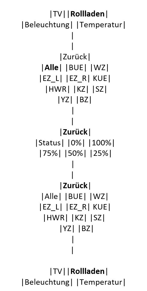

      Jetzt möchte ich mich halt im Menü durchklicken, weiß aber nicht, wie man ein "Untermenü baut.
      Ich versuche das mal anhand von dem Obermenü-Punkt "Rollladen" visuell zu erklären, siehe hierzu Anhang. Ich habe die "klicks" als "fett" markiert um die Menüführung zu simulieren. Ich hoffe, es ist verständlich.

                    vielen Dank für deine Anleitung. Ich habe das Prinzip jetzt verstanden, kann jetzt auch das Menü und Untermenüs aufbauen, stehe jetzt aber über text2command vor einem Problem. Ich kann Befehle ja nicht doppelt belegen. Ich habe ja in mehreren Untermenüs den Button "Zurück". Mit diesem Button soll er immer eine Ebene höher zurück gehen. Je nachdem, wo ich mich im Menü befinde, kann der "Zurück" Button also unterschiedliche Bedeutung haben. Ein Beispiel:
                    Hauptmenü->Rolladen->Alle->Zurück (Rolladen)->Zurück (Hauptmenü)
                    Anderes Beispiel. In den Untermenüs der einzelnen Rollläden habe ich jeweils die Buttons "Status", "0%", "100%", "25%", "50%", "75%".:
                    Hauptmenü->Rollladen->Alle: "Status", "0%", "100%", "25%", "50%", "75%"
                    Hauptmenü->Rollladen->BUE: "Status", "0%", "100%", "25%", "50%", "75%"
                    Hauptmenü->Rollladen->WZ: "Status", "0%", "100%", "25%", "50%", "75%"
                    Hauptmenü->Rollladen->EZ_L: "Status", "0%", "100%", "25%", "50%", "75%"
                    Hauptmenü->Rollladen->EZ_R: "Status", "0%", "100%", "25%", "50%", "75%"
                    Hauptmenü->Rollladen->KUE: "Status", "0%", "100%", "25%", "50%", "75%"
                    usw.
                    Wie kann ich das denn machen?
