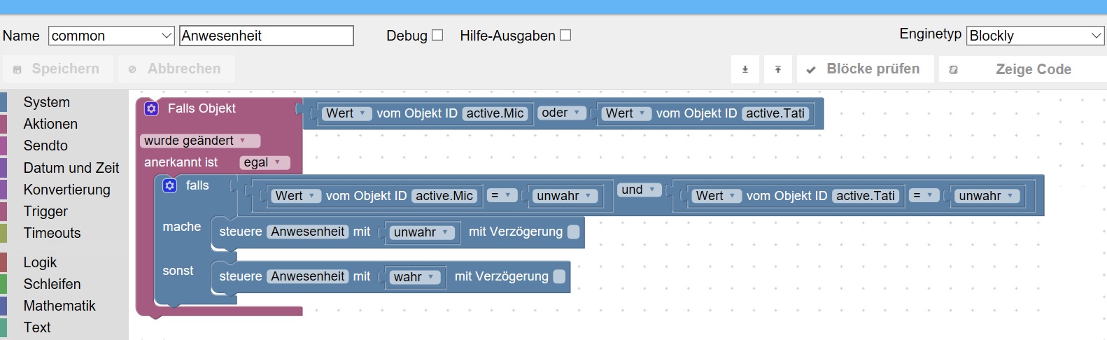

      ich mache gerade die ersten Schritte mit Blockly und habe, nachdem ich mehrere Skripte aus dem Netz übernommen und angepasst habe, nun mein erstes Skript alleine erstellt - und schon funktioniert es nicht wie es soll 😞 Ich hoffe, dass mir hier jemand mit einem Hinweis helfen kann.
      Das Skript soll als Anwesenheitssteuerung auf Basis des Handy-Status im tr-064-Adapter dienen. Der Status des Handies sowohl meiner Frau als auch Meines (jeweils Huaweih Mate 9) wird zuverlässig erkannnt und auch bei abgeschaltetem Screen beibehalten. Dies kann ich unter den Objekten einwandfrei nachvollziehen.

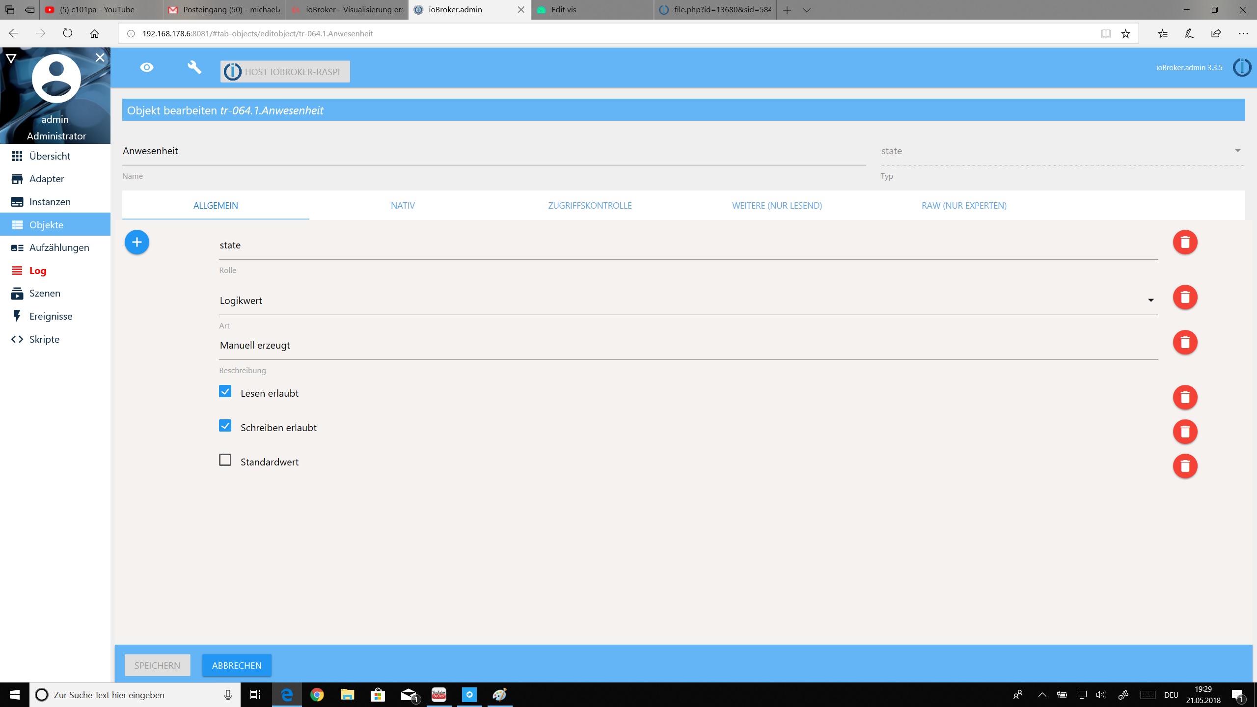

      Ich habe einen zusätzlichen Datenpunkt "Anwesenheit" unter dem Objekt tr-064 erstellt, der bei Abwesenheit beider Handies auf false, ansonsten bei Anweseheit eines oder beider Handies auf true gesetzt werden soll. Dazu sollte bei jedem Statuswechsel der Handies das Blockly-Skript abgearbeitet werden. Leider wird der Status des Datenpunktes aber in keinem Fall geändert sondern verbleibt immer auf false.
      Ich hänge Screenshot vom Datenpunkt, der Objektstati und des Blocklyscriptes an und hoffe, dass jemand mir einen Hinweis geben kann, warum der Datenpunkt nicht wie erwartet aktualisiert wird.
      Ich bedanke mich schon mal im Voraus Danke für jeden Hinweis!
        Du musst deinen Trigger ändern. Der Trigger selbst ist schon der Richtige.
        Du klickst einmal auf das Zahnrad und fügst noch ein weiteres Objekt-ID Feld ein. Dann kommt in beide Objekt-ID Felder nur die Objekt-ID von beiden Handys, dann sollte es gehen.

          mic62 last edited by
          Besten Dank, das war's. Jetzt klappt es so wie gedacht.

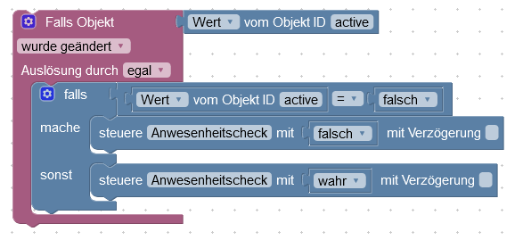

                    Ich habe das Gleiche vor wie der Threadersteller, habe ebenfalls alles haargenau so gemacht, nur dass ich es erstmal nur mit einem Handy benötige.
                    Hier das obige Programm, angepasst auf mich. Der selbst erstellte Datenpunkt bleibt immer nur auf false.. warum? Ich werde noch wahnsinnig..
                      Homoran Global Moderator Administrators @KingOfTheBongo last edited by
                      @kingofthebongo sagte in [gelöst] Problem Anwesenheitskontrolle in Blockly:
                      Triggern nie auf Werte! nur auf IDs
                      K 1 Reply Last reply Reply Quote 1
                        KingOfTheBongo @Homoran last edited by
                        die Lösung kann so einfach sein. Vielen Dank, jetzt hab ichs auch verstanden 👍
