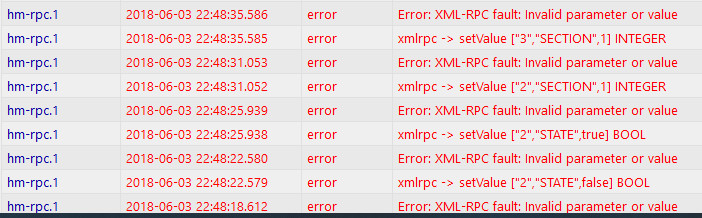

      Leider bekomme ich es nicht hin, die Homematic-IP Alarmsirene anzusteuern. Jegliche versuche sind gestern und heute fehlgeschlagen.
      Mit der CCU2 geht es. Ebenfalls kann ich aus dem iobroker eine Homatic-IP Schaltsteckdose steuern.
      Vielen Dank vorab…

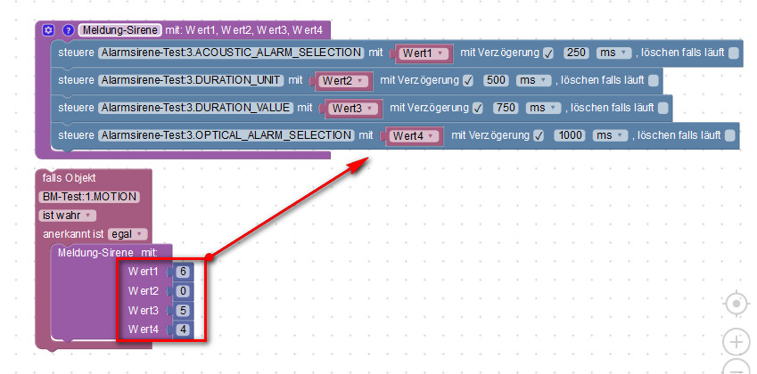

            Hallo @all
            Ich konnte das Problem wie folgt lösen.
            1. Das Problem lag zwischen Tastatur und Stuhllehne :lol:
            2. Nach Überprüfung im IOBROKER des Objektes ist mir aufgefallen, das Neben dem Text der Unterobjekte eine Zahl in eckiger Klammer steht
            Diese habe ich dann genommen und als "Wert" im Script für das jeweilige Objekt hinterlegt. Der Erfolg war sofort akustisch Hörbar 😄
            3. Leider ist es etwas mühselig sich die verschieden richtigen Werte herauszusuchen. Ebenfalls ist es seitens HM nicht dokumentiert.

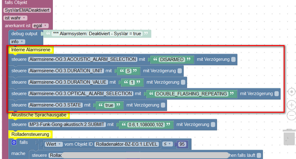

            Anbei meine Lösung für mein Testscript. So werde ich es im Hauptscript wahrscheinlich übernehmen.
            Danke und VG…
