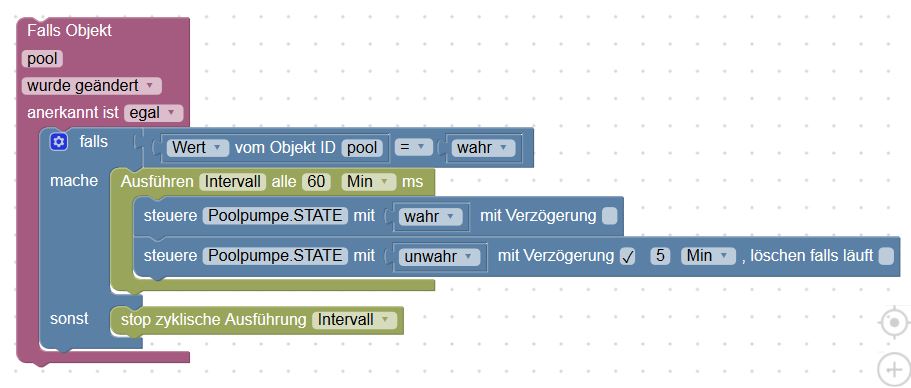

      Ich bräuchte mal Eure Hilfe.
      In Objekten habe ich ein Objekt "Pool" angelegt welches ich als Schalter nutzen werde.
      Das Script soll beim schalten auf "true" die poolpumpe für 5min einschalten.
      Danach soll es eine Pause von 1h geben bis die Ausführung mit dem einschalten der poolpumpe für 5min wieder von neuem beginnt. Quasi eine Schleife.
      Ausschalten möchte ich das Script mit dem betätigen des Objektes "Pool" auf "false"
      Das hier habe ich schon mal zusammengestellt. Haut das hin?
        paul53 last edited by
        @karstent:
        Haut das hin? `
        Nein.
        Dafür gibt es "Ausführen Intervall" und "stop zyklische Ausführung". Nicht auf "wahr" sondern auf "wurde geändert" triggern.
          karstent last edited by
          wäre das der richtige Ansatz?
          würde aber bedeuten das die Ausführung nach Tastendruck erst 60min verzögert startet :shock:
            paul53 last edited by paul53
            ~@karstent:
            Ja. Um sofort zu starten, kannst Du zwei "steuere" Blöcke zusätzlich vor "Ausführen Intervall" einfügen.

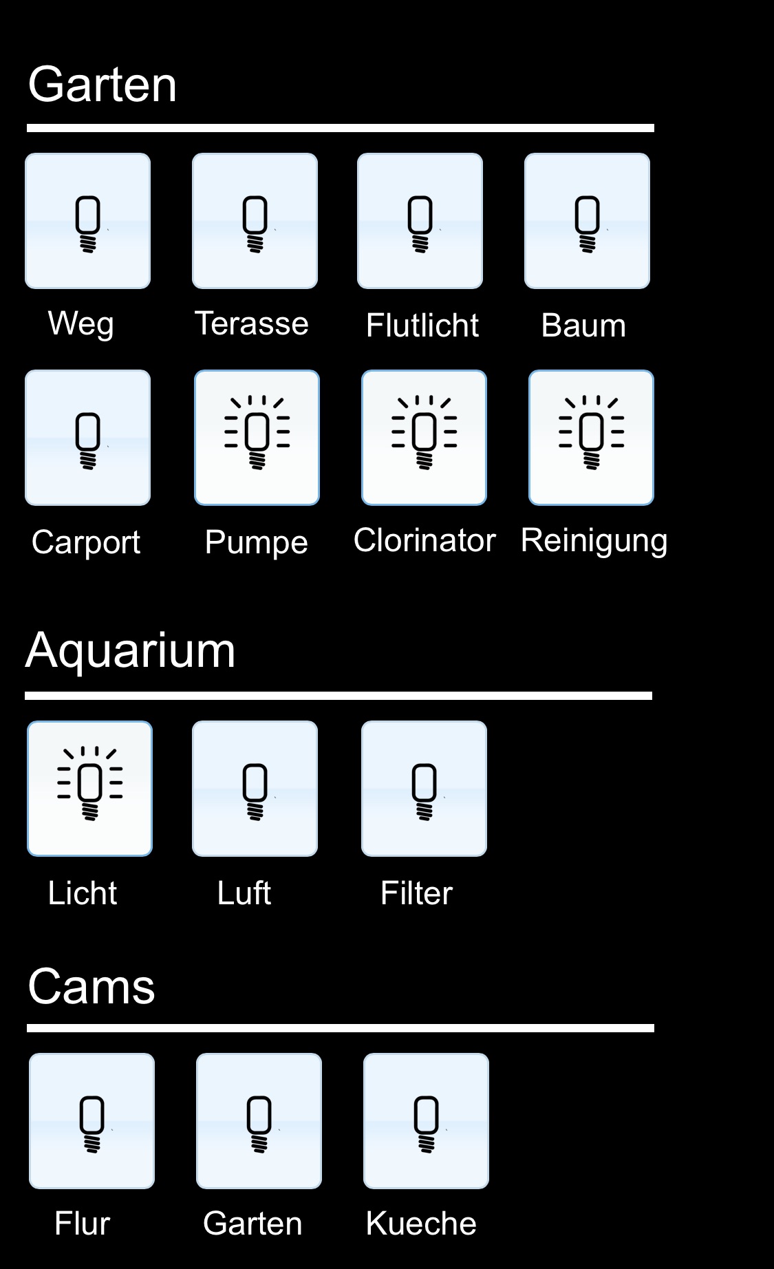

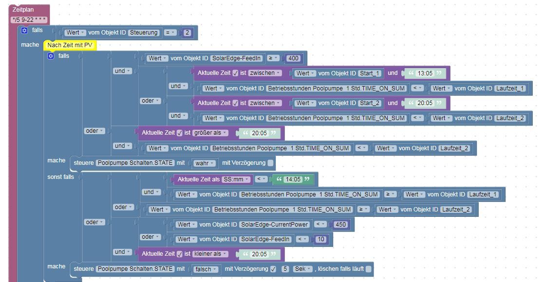

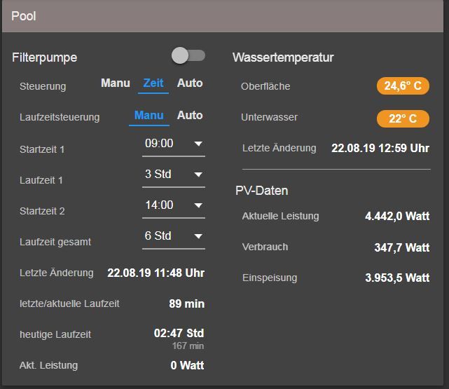

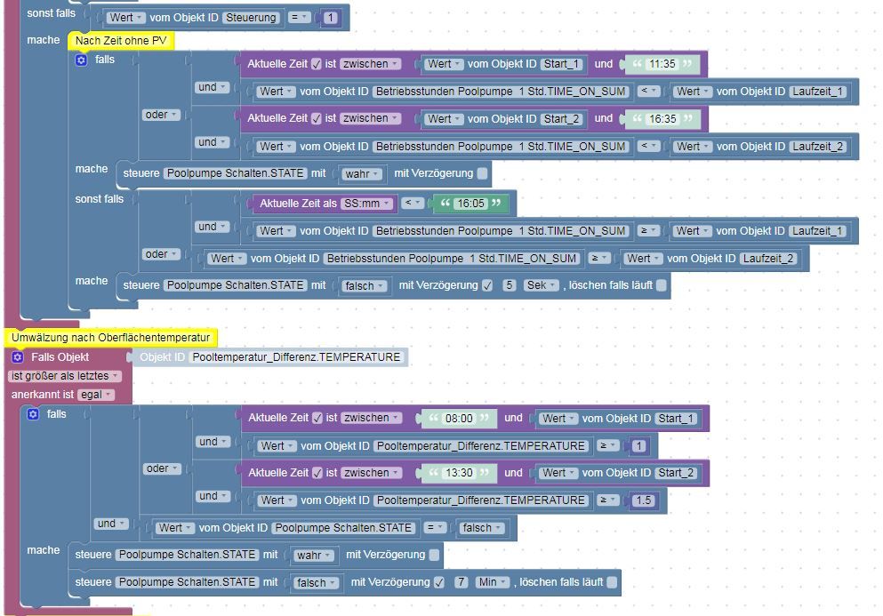

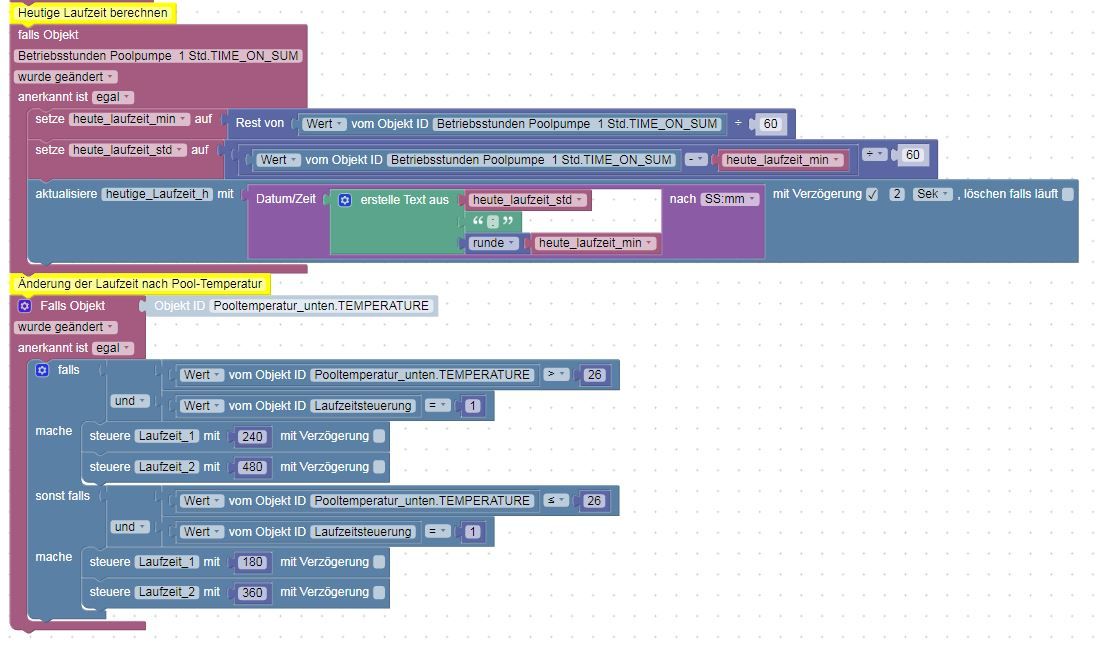

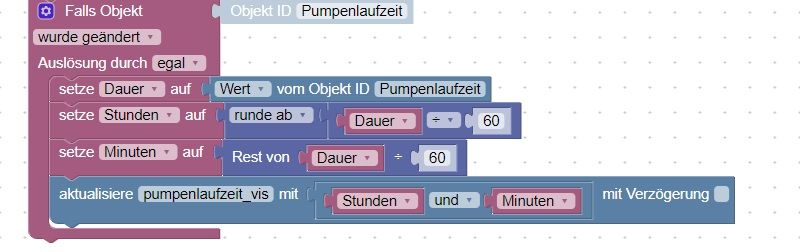

                      hier mal meine Lösung so als Anregung. Ist mit PV Anlage, Laufzeit, 2 Startzeiten. Das letzte Bild
                      ist aus meiner VIS. Ich setzte u.a. von HM einen Differenztemperatur-Sensor für die Oberfläche und Unterwasser. Auf dem Pool liegt eine Solarfolie. Wenn die Differenz zwischen oben und unten groß genug ist, geht die Pumpe kurz an und mache eine Umwälzung. So bekomme ich das Wasser auch ohne WP und Solarpanels recht schnell aufgewärmt (wenn denn die Sonne scheint). Ich habe zwei Startzeiten
                      die ich individuell festlegen kann ebenso die wie die Laufzeiten.
                      Vielleicht hilft es euch ja etwas. Bei Fragen einfach fragen. !

                        speridal @lesiflo last edited by
                        @lesiflo Hi,
                        danke für deine Blockly-Scripte. Ich verstehe nur nicht, wie du die Laufzeit ermittelst. Ich habe das gleiche vor. Ich habe G-Homa Schaltsteckdosen und eine PV-Anlage.
                        Woher ziehst du dir die Zeit, die die Pumpe am Tag bereits gelaufen ist?

                        Homoran L 2 Replies Last reply Reply Quote 0
                          Homoran Global Moderator Administrators @speridal last edited by
                          @speridal
                          Bin jetzt nicht an meinem System.

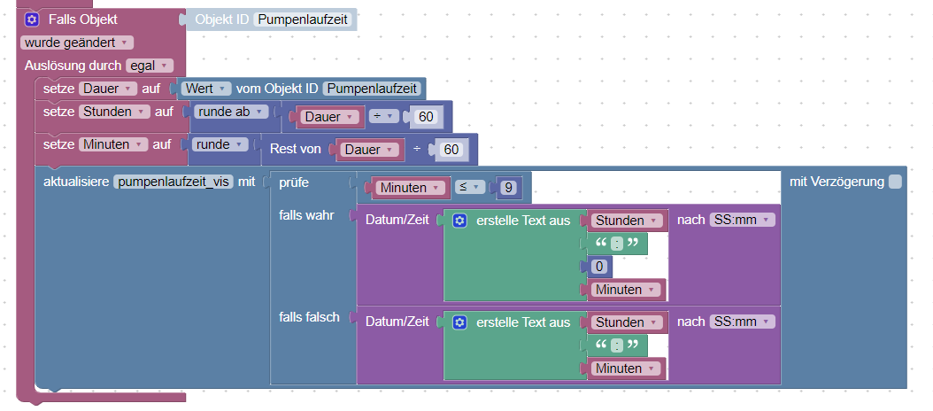

                          Habe da auch ein komplexeres Blockly, das auch noch dir Temperaturdifferenz des Absorbers und anderes integriert hat.

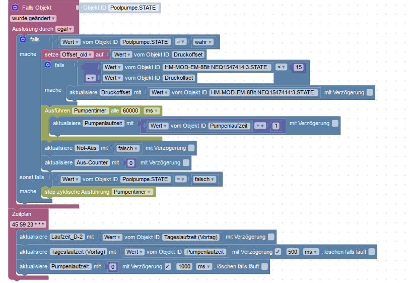

                          Die Lufzeit ermittele ich indem ich bei "Pumpe_an" ein Intervall starte, das jede Minute einen Zähler um eins hochzählt und in einen Datenpunkt schreibt.
                          Um 23:59 wird der wieder genullt.
                            lesiflo Most Active @speridal last edited by

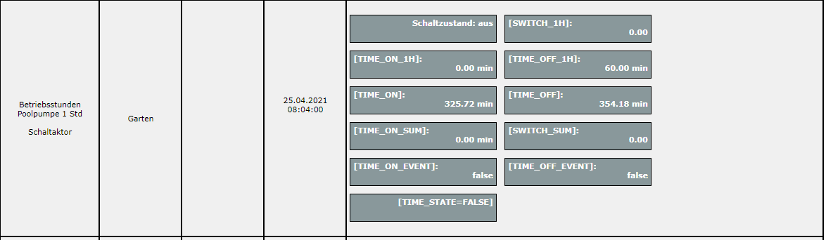

                            @speridal
                            Hi, ich verwende hierfür eine Homematic Schaltsteckdose. In Homematic gibt es eine Funktion die Laufzeiten zu ermitteln.

                              @Homoran said in Blockly Script für Poolsteuerung:
                              @speridal

                                MyMeyer @lesiflo last edited by

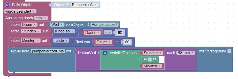

                                @lesiflo Hallo, ich hole das alte Thema mal wieder hoch. Hast Du für dein Blocky vielleicht auch eine Export Datei ? So würde der Erstellungszeitraum etwas schneller gehen für mich 🙂
                                  lesiflo Most Active @MyMeyer last edited by
                                  @MyMeyer Hi, hier der Export. Poolsteuerung.txt

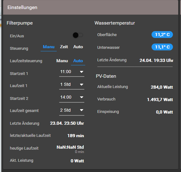

                                          @Homoran könntest du bitte einmal dein Blockly zur Verfügung stellen? Ich möchte einmal schauen wie du den Zähler hochlaufen lässt mit der Pumpenlaufzeit. Ich nutze die Homematic IP Schaltsteckdose mit dem AccessPoint. Da gibt es leider keine Laufzeiten abzugreifen.
                                          Ich habe auch eine PV-Anlage, leider noch keine Temperatursensoren, die kommen aber noch.
                                          Vielen Dank.
                                            DennisMenger @lesiflo last edited by
                                            @lesiflo darf ich dich bezüglich des Blocklys noch einmal um Hilfe bitten?
                                            Wie bekommst du in der manuellen Steuerung die Endzeit in das Blockly? Also z.B. 60 Minuten Laufzeit bei Startzeit1.
                                            Danke dir.
