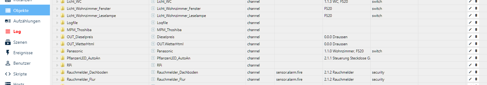

                  Habe eben im ioBroker gesehen, das noch Teile der OUT.Wetter Installation vorhanden sind.
                  Zum Einen OUT.Wetter und eine OUT.Wetter HTML. Die OUT.Wetter wurde eben deinstalliert.
                  Fhem läuft jetzt und im Log werden keine Fehler mehr angezeigt. Was mache ich mit der HTML Datei.
                  Kann sie in Fhem nicht finden im ioBroker ist sie aber vorhanden

                    Wo findest du die html Datei im ioBroker?
                      Altersrentner last edited by
                      Hier ist die besagte Date zu sehen.
                      Mir ist aber nicht klar wo ich die suchen soll, habe schon alles abgesucht.
                      Deinen Wetterlink werde ich mir morgen ansehen.
                      Gruß Michael
                      • LausiD
                        LausiD last edited by
                        Gib mal in FHEM Befehlszeile "list Out.WetterHtml" ein und danach unter Internals > NAME auf Out.WetterHtml
                          Hallo LausiD,
                          Danke für Deine Nachhilfestunde.
                          Damit habe ich die nicht gefundene Html aufgespürt und entfernt.
