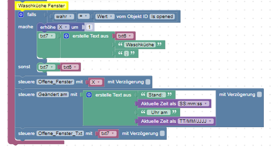

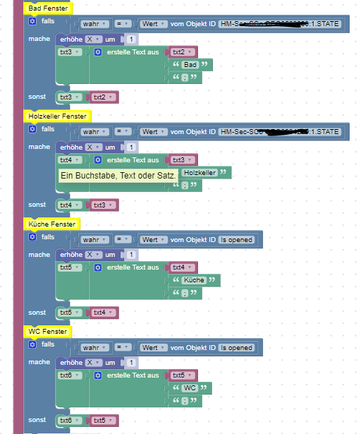

      Ich hab mir ein Blocki erstellt wo mir die offenen Fenster Zählt, das klappt auch einwandfrei.
      Jetzt möchte ich noch ein Datenpunkt erstellen wo das Blocki ein Text erstellt welche Fenster auf sind.
      Soweit habs ich jetzt schon:(sieh Bilder)
      Bekomme aber immer diese Antwort im Datenpunkt:
      undefined undefined undefined undefined undefined undefined undefined Offen: Michael;Bad;Küche;WC;
      Es klappt ja so schon mal, bloß kann ich mir nicht erklären wo "undefined" her kommt.
      vielleicht könnt ihr mir ja Helfen 🙂
        paul53 last edited by
        Die Initialisierung der Variablen txt1 … txt7 hinter setze X auf 0 liefert undefined. Die Initialisierung muss auch per
        setze txtN auf ""
        erfolgen (7 mal).
        • michael.langer
          michael.langer last edited by
          Hat Funktioniert Danke 🙂
            Jan1 last edited by
            das "wahr =" in Deiner falls/sonst Bedingung sollte auch entfallen können, da dieser Block eh auf wahr prüft. Kannst mal testen, ob das auch ohne diese doppelte Abfrage auf wahr funktioniert.
