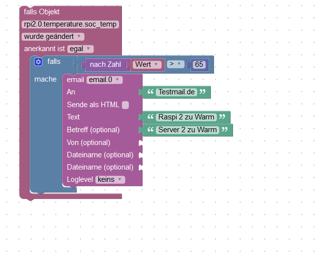

      Hallo
      Wie schon im Betreff zu lesen geht es sich darum das ich mit blockly ein Script erstellen möchte das mich informiert wenn die Temperatur vom Server zu hoch ist. Das klappt auch gut sehr gut so gar ich bekomme ca. 20 Mails in 5 Minuten.
      Kann mir einer bitte mal bildlich darstellen wie ich das in den Griff bekomme?
      Vlt ist es ja auch machbar das die Temperatur gleich mit gesendet wird.
      Liebe Grüße

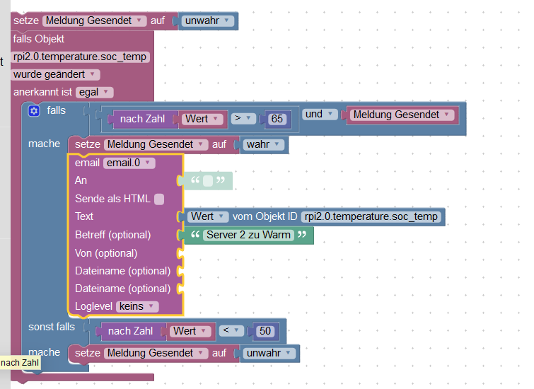

      • Dutchman
        Bildliscj nein sitze im Garten 😛
        Also wen du nur einmal eine Meldung bekommen möchtest nimmst du eine variable welche bei der erste Nachricht auf true gesetzt wird, Dan erweiterst du dein falls mit "und variable = false"
        Diese variable setzt du Dan wieder auf false wen die Temperatur unter den gewünschten Weer gefallen ist.
        Die Temperatur selber kannst du mit dem Block "Wert von object" auslesen oder mit der variable value (value ist immer der Wert des triggers)
        Send from mobile device
        • W
          winny1900 last edited by
          Das mit der Temperatur sende hab ich geschafft. Danke dafür.
          Bei dem anderen komme ich nicht so ganz mit an welche stelle es angebracht werden muss
          • Dutchman
            @winny1900:
            Grüße `
            Ich probiers Mal [emoji3]
            • du erstellt eine variable, zB MeldungGesendet
            • wo du jetzt die Meldung sendest nimmst du den Block setzte variable auf und Dan den Block "true" von Logic
            • du klickst auf das Zahnrad bei dem falls und fügst den Block sonst falls hinzu
            • darin jetzt die Anfrage wen Temperatur < (gewünschter wert) und Dan wieder setzte variable MeldungGesendet auf false
            • in deiner ersten falls fügst du ein UND hinzu und Dan wird die Logic "wenn Temperatur > xx UND MeldungGesendet = false) den Rest lässt du wie es ist
            Hoffe das war verständlich
            Edit : setzte vor deinem jetzigen Trigger noch setzte variable MeldungGesendet auf false damit diese beim Script start gefüllt ist mit dem Wert false

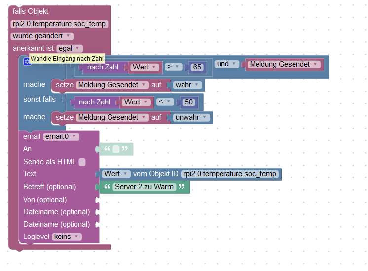

              paul53 last edited by
              Alternativ:
              falls nach Zahl(Wert) > 65 und nach Zahl(vorheriger Wert) <= 65
              • W
                Wenn ich dich richtig verstanden habe dann so ?
                • W
                  Jap über fals Objekt variable auf unwahr erledigt
                  • W
                    Denke so ist es richtig. der email block war falsch

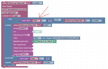

                    • Dutchman
                      Dir geht in der ersten Abfrage "Meldung gesendet = unwahr"
                        @winny1900:
                        Denke so ist es richtig. `
                        Nein, noch nicht:
                        > 65 und nicht Meldung gesendet
                        • W
                          So ?
                          Ich danke euch für eure große Geduld mit mir :roll:
                          • Dutchman
                            @winny1900:
                            So ?
                            Ich danke euch für eure große Geduld mit mir :roll: `
                            Jup so sollte es klappen
