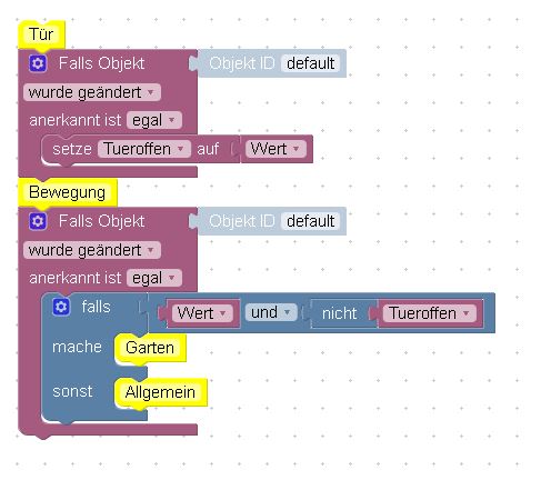

        paul53 last edited by
        Genügt es nicht, die Reihenfolge zu beachten ? Etwa so
            Gelb sind nur Kommentare (geht schneller, als die echten Befehle einzufügen).
            Wert ist keine Variable, sondern eine Eigenschaft des Trigger-Datenpunktes !
            Da Du schon eine Variable Wert erstellt hast: Benenne sie um in value, dann sollte es funktionieren.
                  Schau nochmal mein Blockly an:
                  falls Wert und <u>nicht</u> Tueroffen
                  Wert ist die Datenpunkt-Eigenschaft Wert.
                    Mento last edited by
                    Sorry das habe ich übersehen - das war mein Fehler.
                    So geht das Klasse. 😄
                    Ich Danke dir recht Herzlich für deine Hilfe Paul53 :!: :!:
