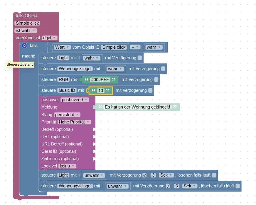

      Guten abend zusammen!
      Ich habe mir nn ein Script für meine Türklingel gebastelt, das auch soweit funktioniert.
      Nur bekomme ich keinen gescheiten Sound des Gateways.
      Ich würde gerne eine der 4 vorprogrammierten Sounds als Türklingel einsetzen.
      Wenn ich "steuere MusicI ID mit "10" setze, bekomme ich naja,
      nichte gescheites.
      hat jemand eine Idee, wie das geht?
      Anbei habe ich den Screenshot hinzugefügt.
      Gruß,
      Mathias
      • X
        xADDRx last edited by
        Moin was meinst du mit:
        "Wenn ich "steuere MusicI ID mit "10" setze, bekomme ich naja,
        nichte gescheites."
        Eventuell würde ich mal die Zahl "10" als Zahl unter Mathematik einfügen und nicht wie du als Text.
        Ben
        • MathiasJ
          MathiasJ last edited by
          War eine gute Idee!
          Ich werde mit mehr Zahlen üben, um festzustellen, was es noch gibt.
          Danke nochmals, Mathias
