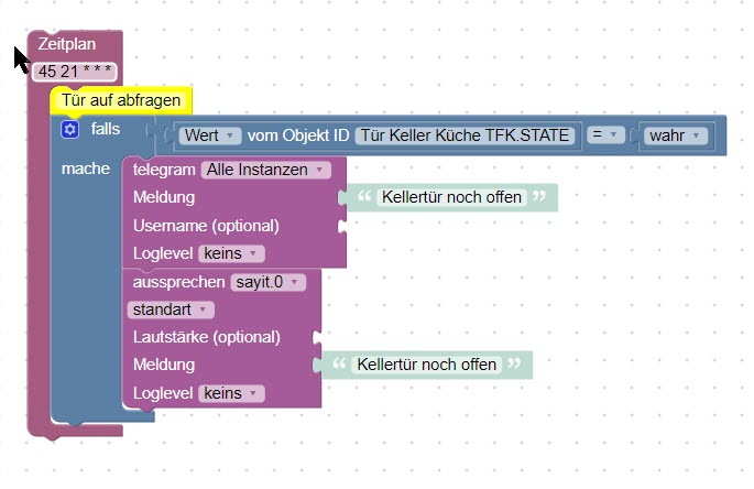

      da ich in der Java Scriptsprache nicht Sattelfest bin,
      habe ich mir folgendes Blockly "gebaut" was auch funktioniert.
      Wie mache ich es denn das ich jetzt noch Fenster dazu mache und und er mir sagt oder schreibt was offen ist ohne das ich für jeden
      State ein sayit oder telegram einbauen muss.
      Ich könnte ja x Blockly bauen aber die würden doch dann zu gleichen Zeit kommen oder ich müsste alles um ein paar sekunden
      versetzten.
      Hat da jemand eine Idee für mich wie ich das mit blockly umsetzen könnte.
        Kueppert last edited by
        ich bin auch gerade dabei, sowas zu bauen. Da ich auch kein JS kann, schau doch mal unter:
        viewtopic.php?f=21&t=14471&share_tid=14 … are_type=t
        VG Thorsten
