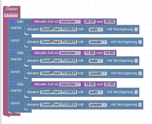

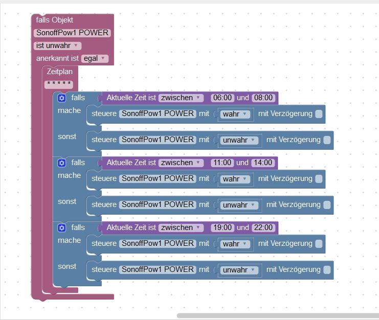

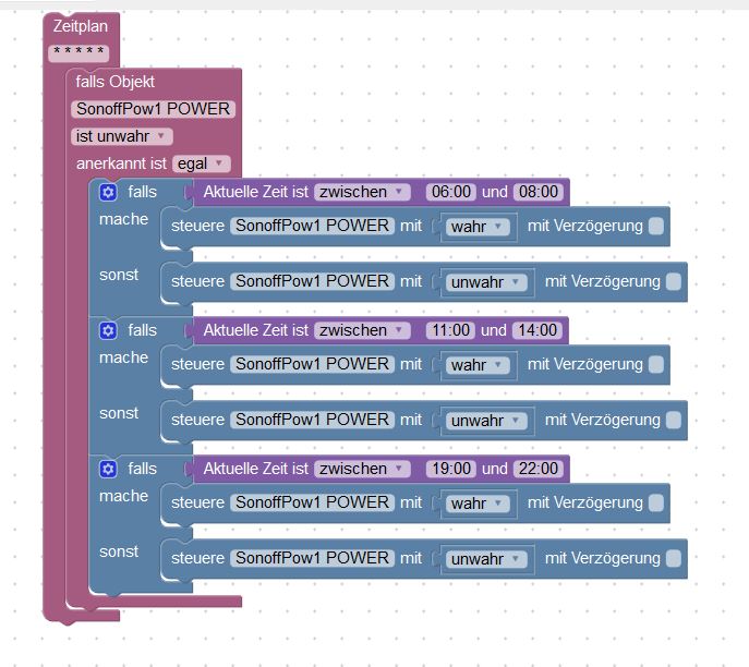

      Ich brauche mal Eure Hilfe. Ich habe meine Poolpumpe mit einem Sonoff Pow angeschlossen. Dazu habe ich mir ein Blockly für die Zeitsteuerung gebastelt.

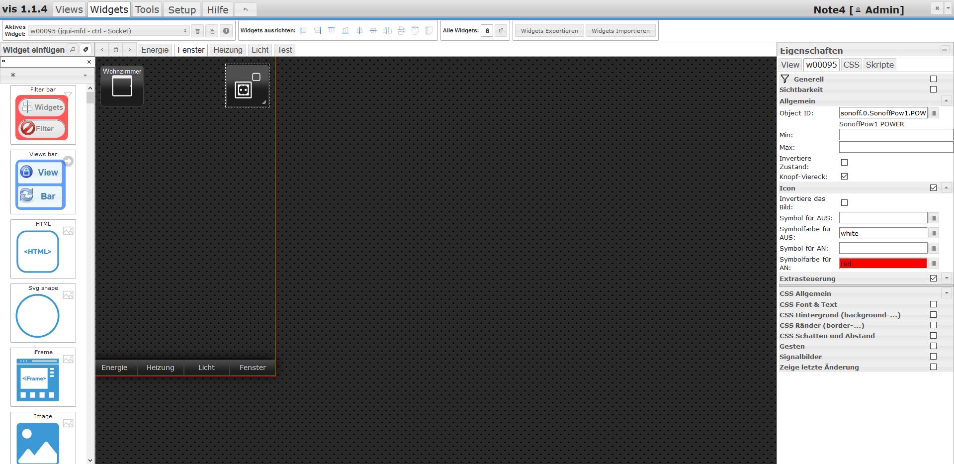

      Nun würde ich die Pumpe gern noch unabhängig der Schaltzeiten ein- und ausschalten können. Dazu habe ich in vis einen Button angelegt womit ich sie auch schalten kann. Das Problem ist, das wenn sie aus ist und ich sie einschalte nach kurzer Zeit dasBlockly greift und sie wieder ausgeht.
      Wie kann ich erreichen das sozusagen die manuelle Steuerung die Zeitschaltung sußer Kraft setzt?
        @longdon78:
        das wenn sie aus ist und ich sie einschalte nach kurzer Zeit dasBlockly greift und sie wieder ausgeht. `
        Dann musst du mit einem Hilfsdatenpunkt (z.B. "Pumpe_manuell" [true/false]) arbeiten.
        Im Blockly diesen Datenpunkt mit abfragen.
        und bei manueller Schaltung den State auf true setzen.
        Rainer
        • longdon78
          longdon78 last edited by

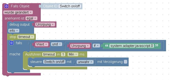

          Könnte es so funktionieren?
          • longdon78
            oder so?
              Beide Male so nicht 😉
              Du hast zwei Trigger ineinander verschachtelt.
              Der zweite muss ein Logikbaustein (blau) sein.
              Mehr habe ich mir noch nicht angesehen.
              Rainer

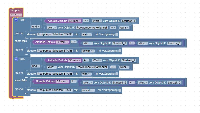

                  lesiflo Most Active last edited by
                  Moin

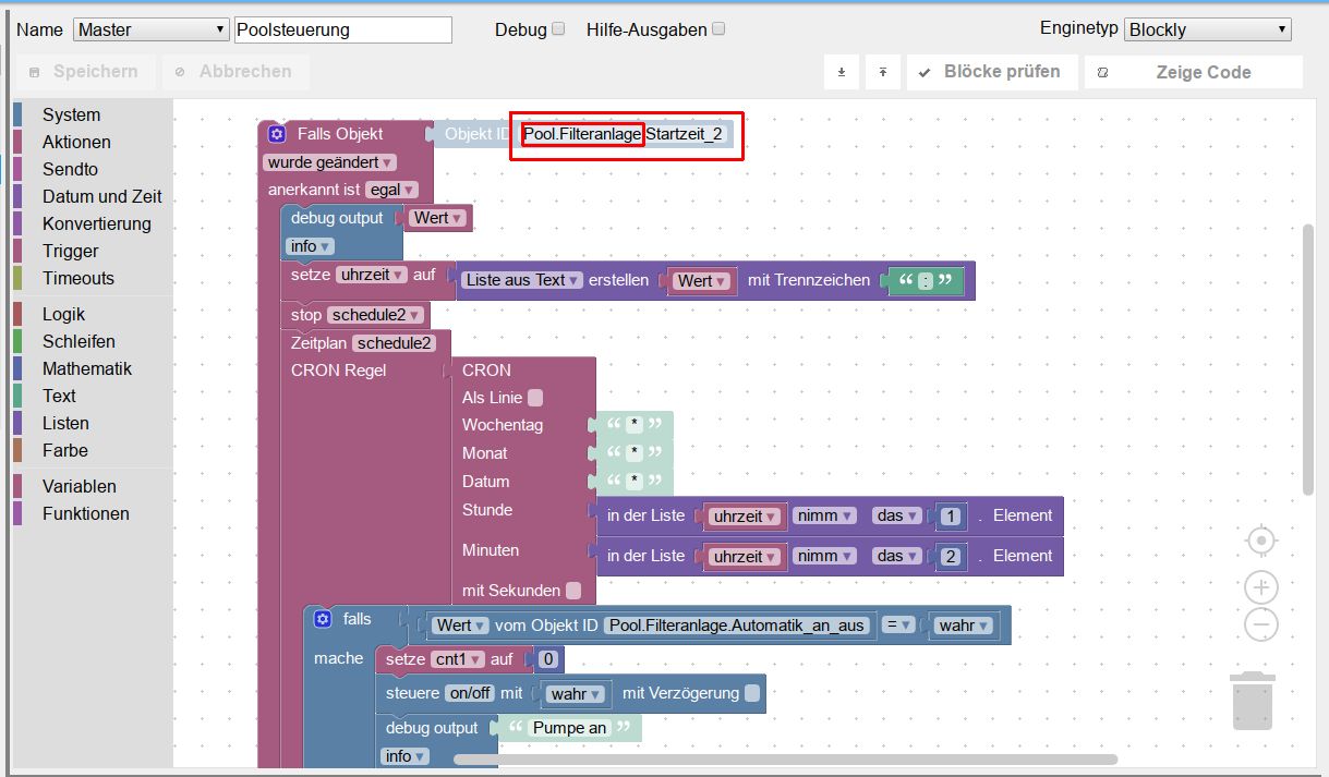

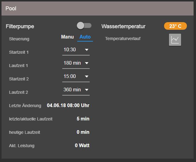

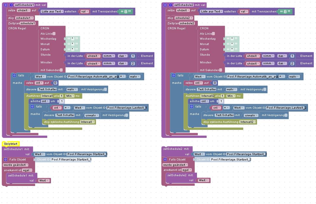

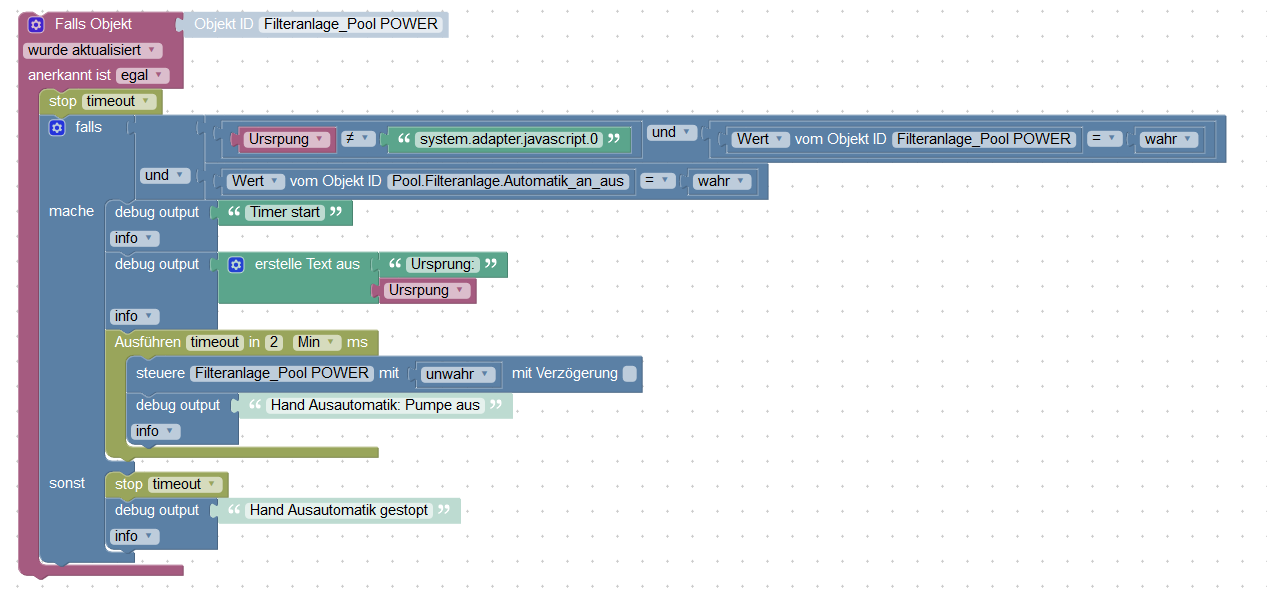

                  hier nochmal meine Lösung. Mit wählbaren Anfangs und Laufzeiten. Die Teile mit "SolarEdge" und "Betriebstunden" musst du rauslassen
                      gerne, sobald ich heute Abend zu Hause bin.
                      Axel
                      Hier die beiden Exporte:
                      Blockly: 2716_blockly_script.txt
                      Vis-View: 2716_pool_view.txt

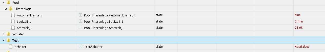

                      Die Start -/Laufzeiten 1 und 2 musst vorher manuell anlegen.

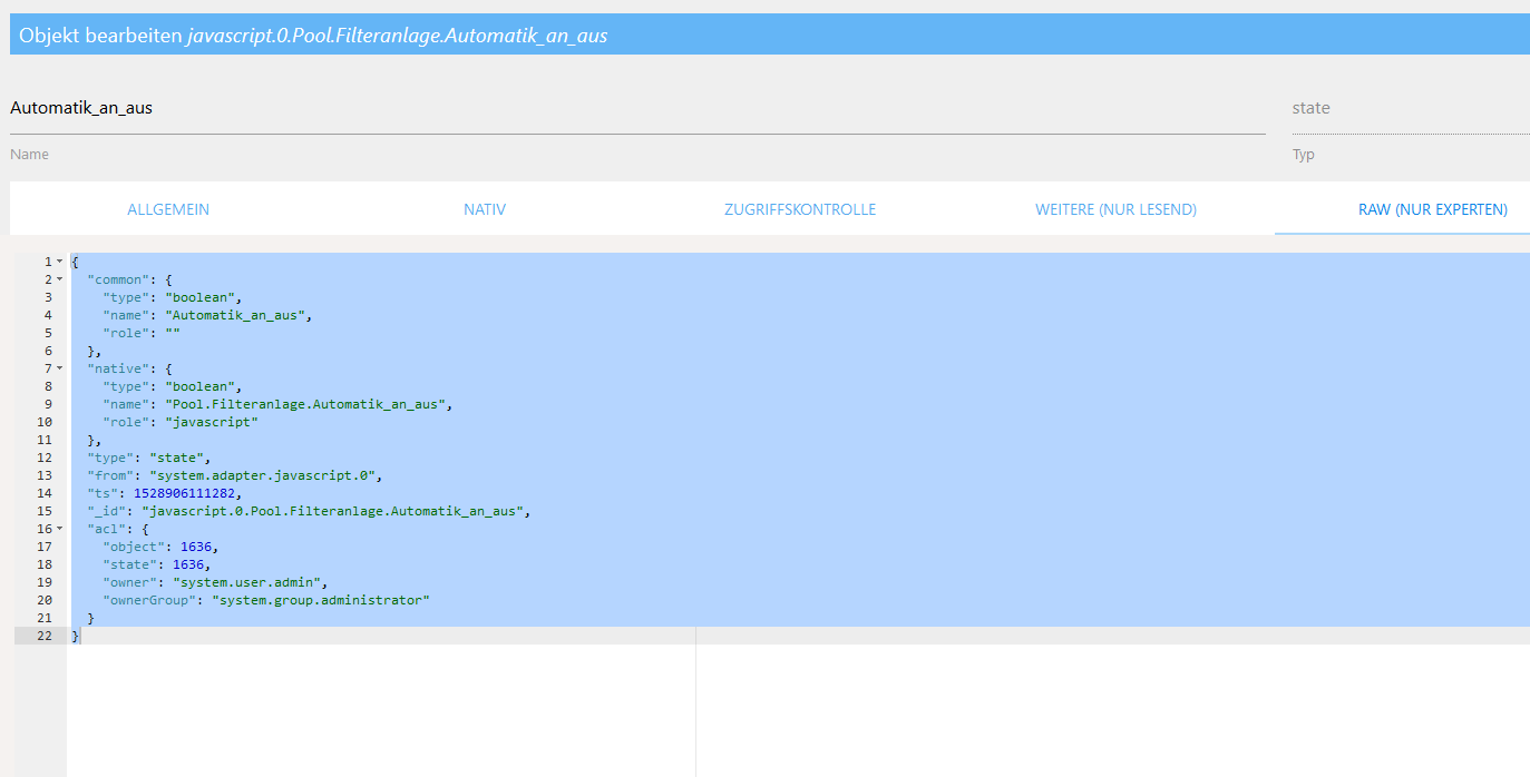

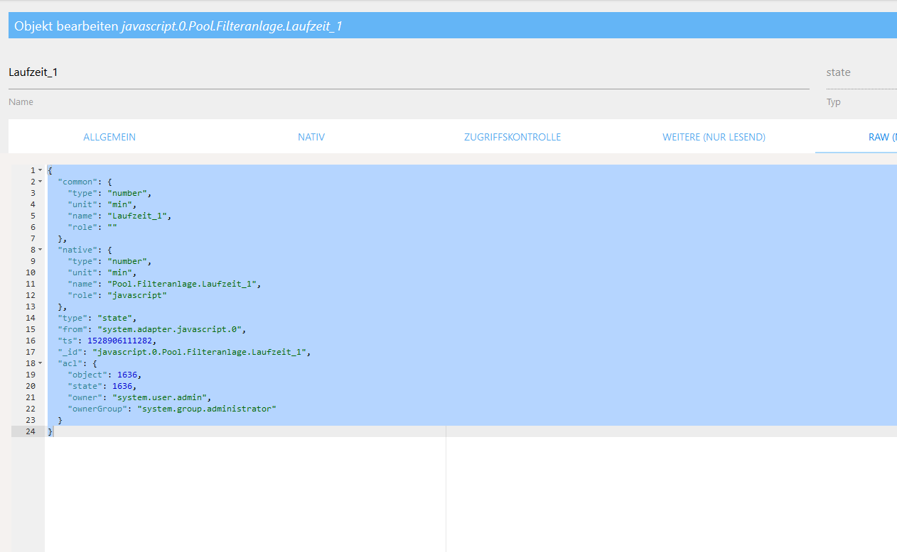

                            totocotonio last edited by
                            @lesiflo:
                            Die Start -/Laufzeiten 1 und 2 musst vorher manuell anlegen. `

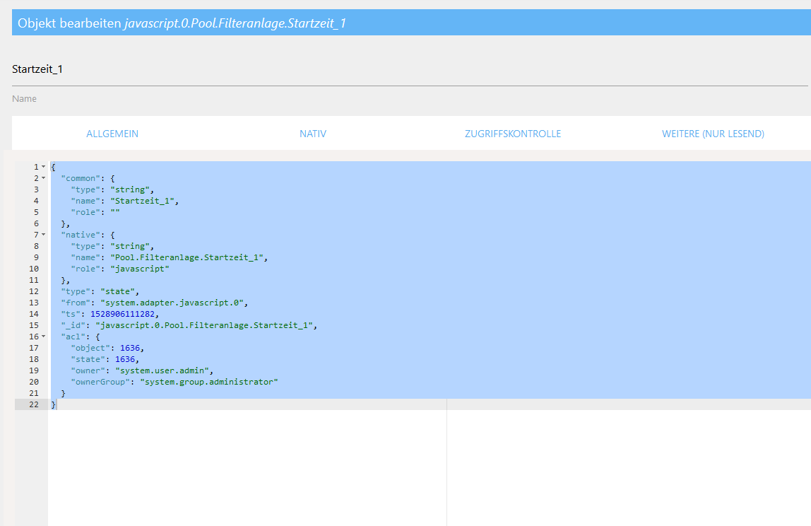

                            das heißt wenn ich dich richtig verstehe muss ich im Javasript Ordner, einen neuen Ordner mit
                            4 Dateipunkten mit dem Wert "Zahl"anlegen.
                            Ist das richtig so.
                            Und wo ist dieser Wert her?
                              @totocotonio:
                              @lesiflo:
                              Ist das richtig so.
                              Und wo ist dieser Wert her? `
                              Ja, du musst diese 4 Variablen mit "Zahl" neu anlegen.

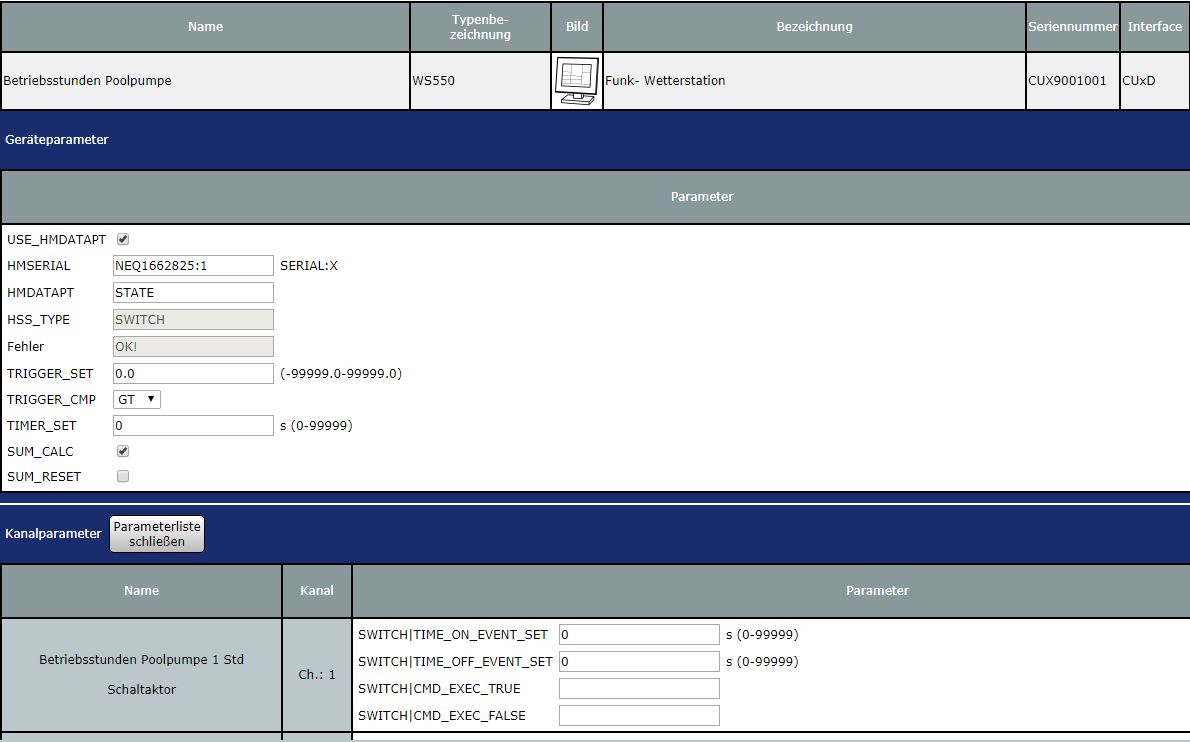

                              Der Wert für die Betriebsstunden kommt aus Homematic und ist ein CUxD Objekt. Die Poolpumpe wird über einen HM-Schaltaktor geschaltet.
                              CUxD Gerätetyp: Universal Wrapper Device
                              Funktion: State
                              Siehe auch CUxD Doku Seite 71, 5.7.2 (2) State Monitor Device

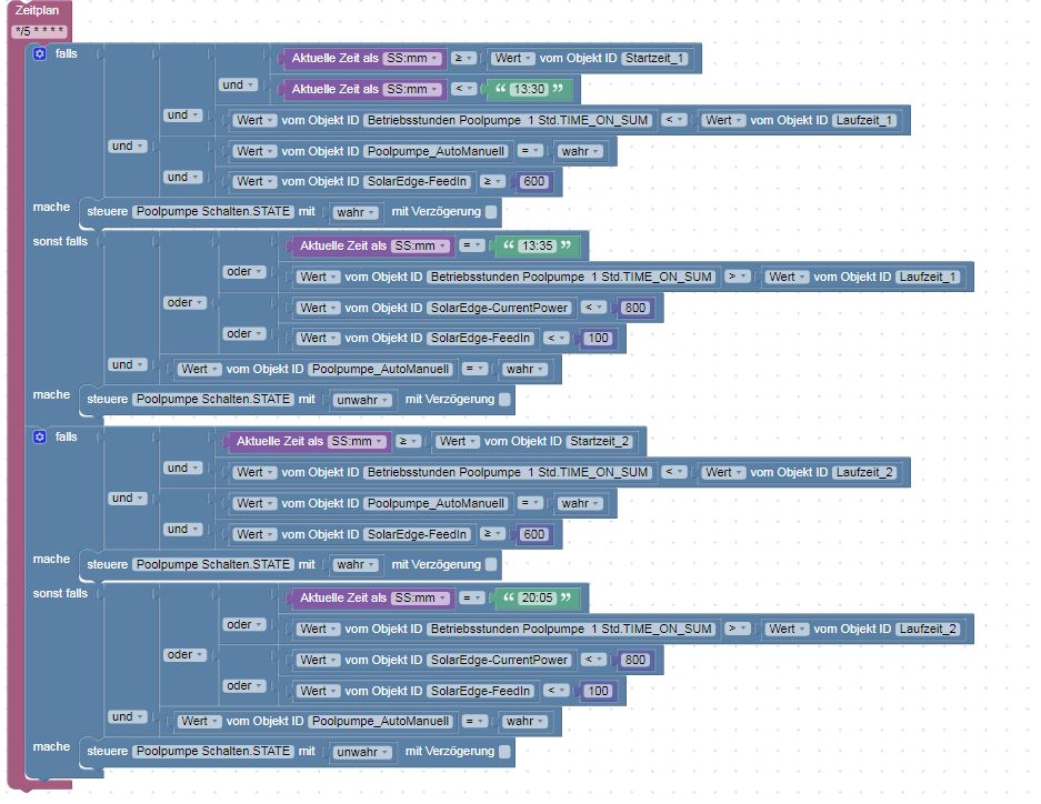

                                    Der Wert für die Betriebstunden wird benötigt um zu ermitteln wie lange die Pumpe schon gelaufen ist oder noch laufen muss. Wenn er weggeglassen
                                    wird klappt die Abfrage der Laufzeit nicht mehr.
                                    Was genau geht denn nicht?
                                        Hi, so könnte es gehen. Ob das mit Addition der Zeiten so funktioniert kann ich nicht sagen einfach mal ausprobieren.
                                        Du musst dann aber bei der 2. Laufzeit den gleichen Wert wie bei der der ersten angeben. Also auch z.B. 180 min.
                                        Da sich ja das Ende der Laufzeit auf die Startzeit jeweils addiert.

                                          Kann ich da denn auch die Zeiten über VIS reingeben.
                                          Also ich möchte mir die einschaltzeit und laufzeit dort eingeben lassen.
                                            Bei der Lösung von UweRLP kannst du keine Zeiten über die VIS vorgeben. Diese sind fest im Script hinterlegt.
