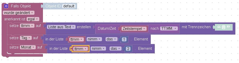

      für ein neues Projekt suche ich die Möglichkeit einen Zeitstempel in Variablen zu speichern.
      Hatte erst an Cron Jobs gedacht, ist mir aber zu unflexible da ich nur genau reagieren kann.
      Ziel wäre es in Blockly ein Zeitstempel abzuholen der dann in Variablen aufgeteilt wird.
      Beispiel:
      Heute ist der 29.05 dieses möchte ich den Variablen mit dem Namen Monat und Tag zuweisen.
      Also Var Monat = 05, Var Tag ist =29
      Hat das schon jemand gemacht ?
      Wie bekommt man den Zeitstempel nach Blockly und woher ?
      Danke Ralla

          Danke paul53,
          nicht der Triggerpunkt selbst.
          Ganz normal aktuell Monat, Tag usw. in Blockly abrufen.
          Gibt es einen Adapter der diesen Datenpunkt kann ?
          Es gab mal eine Seite im Netz wo man den aktuellen Zeitstempel abfragen konnte.
          Hier Mutteruhr Frankfurt ( DCF ).
          Lang ists her.
          Eventuell per request.
          Die Zerlegung der Anfrage und Antwort wäre aber zu aufwändig.
          Der Cron macht ja nichtst anderes, vergleicht Datum usw mit eingehenden Zeitstempel.
          Ralla

              Danke paul53,
              habe es lösen können.
              Jetzt wird Tag, Monat und Jahr in eine Var gelegt.
              Diese Var hole ich in Objekte /Scenen ab für VIS.
              Ist gedacht für eine Mülltonnenanzeige in VIS.
              Ohne Cron Job wird das Programm eben kürzer und übersichtlicher.
              Jetzt kann ich im Programm sagen:
              wenn Var Monat = X und Tag = X , Mülltonne x Meldung an.
              Stunden, Minuten, Sekunden werde ich auch noch einfügen.
