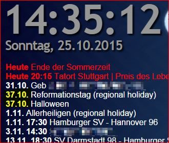

      hat jemand von Euch auch den Google Feiertagskalender unter https://www.google.com/calendar/ical/de … /basic.ics eingebunden und dabei das Phänomen feststellen können, dass Halloween und der Reformationstag auf einmal am 37.10. stattfinden:

          Gerade das ist es ja: im Outlook sind die Termine bei mir auch völlig normal (31.10.), es scheint tatsächlich am iCal Adapter zu liegen.

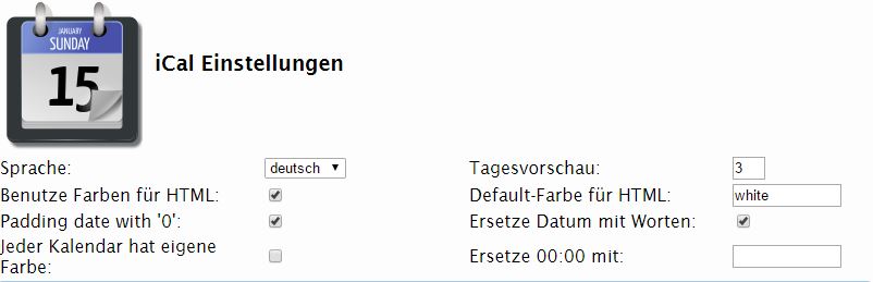

                    Sebbo last edited by
                    Hier mal meine Einstellungen:
                    Gruß Sebbo
