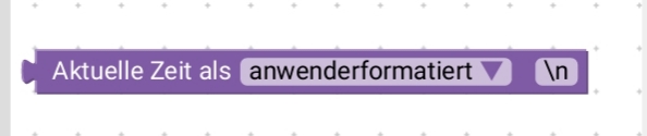

              • rantanplan
                rantanplan last edited by
                Bei Telegram setze ich immer ein \r\n für den Zeilenumbruch ein.
                Dazu packe ich mir die Meldung in eine Variable und jage die hier durch.
