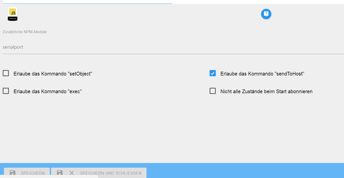

      Wie kann ich das Modul serialport installieren?
      Muss ich dies via Telnet machen oder kann ich dies im IoBroker erledigen?
      Versuchte es bereits bei der Instanz anzugeben aber es passiert nichts… 😞
      • Jey Cee
        @paul53:
        Das NPM-Modul resol-vbus muss in der Konfiguration der Javascript-Instanz unter "Zusätzliche NPM-Module" eingetragen werden. Es wird dann automatisch installiert. `
        Einfach nur statt resol-vbus, serialport eingeben und fertig.
        • V
          valbuz last edited by
          Eben, dies habe ich ja gemacht, aber es passiert nichts….
          Kann auch den Button speichern nicht anwählen...
          • apollon77
            apollon77 last edited by
            Wenn ist nichts as aktuellste Admin it bitte unbedingt nach Eingabe von „serialport“ auch enter oder tab drücken das das Modul als eigenständiger Punkt in de Liste auftaucht.
            • V
              Die ENTER-Taste… :roll:
              Danke!
