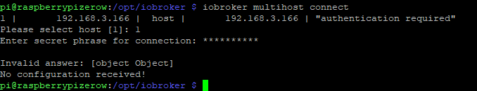

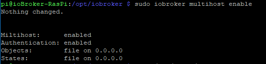

                                      • N
                                        NilsK last edited by
                                        Hallo Zusammen,
                                        ich versuche mich grade auch an der Einrichtung.
                                        Aber so richtig will das nicht funktionieren.
                                        Auf dem Slave erhalte ich folgende Meldung:
                                        Auf dem Master sieht es so aus:
                                        Wo könnte der Fehler liegen?
                                        Gruß Nils
                                        • apollon77
                                          apollon77 last edited by
                                          Version vom js-controller?
                                          • N
                                            Bei beiden 1.4.2
                                            Bei dem Master hatte ich letztens allerdings NPM auf 6.2.0 runter gezogen wegen dem Homekit adapter.
                                            Gruß Nils
