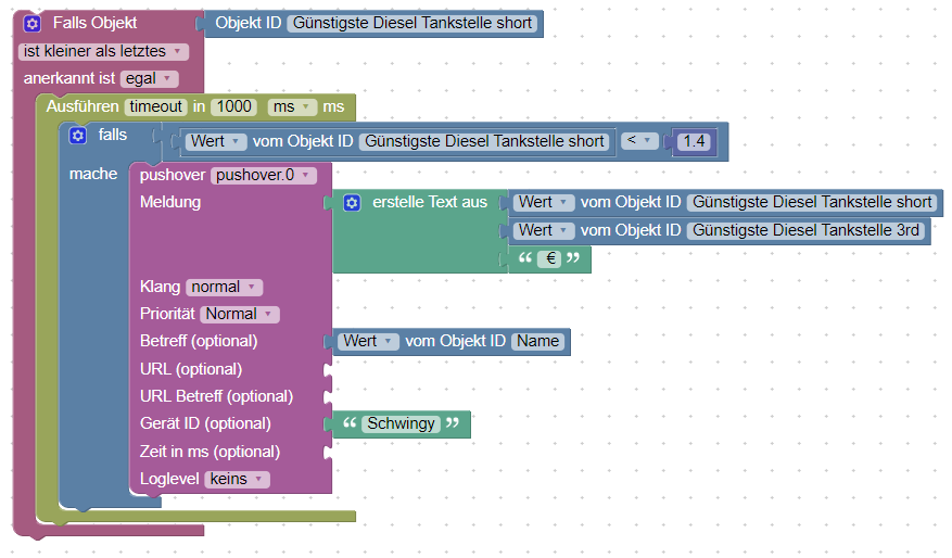

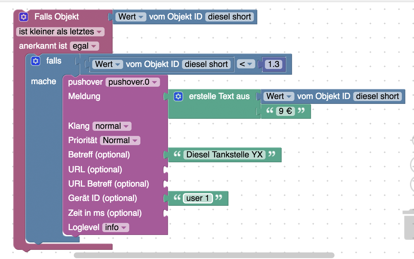

      Hallöchen allerseits.
      Ich bin noch ziemlich neu in sachen blockly, und würde mich freuen wenn jemand lust und zeit hat mir etwas auf die sprünge helfen.
      das prizip von blockly finde ich echt klasse, da ich nicht die riesen programiersprachen kenntnisse habe, allerdings bin ich noch nicht so gut darin, wann ich welche befehle nutzen sollte oder kann.
      Ich möchte gerne ein blockly script erstellen, welches mich via Pushover informiert wenn ein bestimmter Spritpreis (tankerkönig) von tankstelle YX unter den wert XY fällt. ABER … das script soll mich natürlich nicht laufend voll pushen wenn der preis unter dieser marke bleibt, sondern erst wieder, wenn es noch günstiger wird, ODER der preis vorher wieder über die marke von XY gewesen ist, und diese erneut unterschritten hat.
      Danke schon mal an alle helfenden hände :!:
      Bisher sieht es so aus, scheint aber irgendwie nicht zu funktionieren :shock:
      • wendy2702
        wendy2702 last edited by
        Hast du schon angefangen?
        Wenn ja dann Poste mal ein Screenshot von dem was du schon hast.

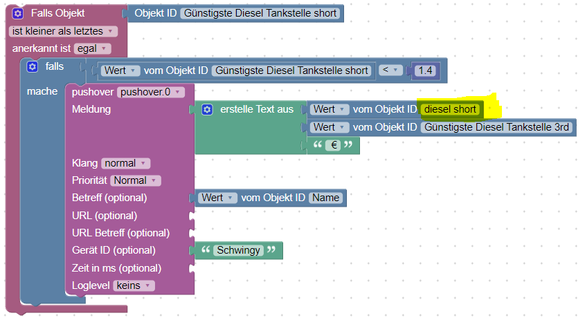

          Schwingy last edited by
          Gerade aktualisiert
          • rantanplan
            rantanplan last edited by
            Nicht den WERT von OBJEKT ID triggern sondern die Objekt ID von "Diesel short".

              aber kann ich das "kleiner als letzte" denn dann nutzen ?
              weil da kommt doch dann nen ganz anderer wert rum, oder ?
              oder muss ich das dann anders im einbauen, das er mich nur benachrichtigt wenn der wert kleiner wird
              schaut jetzt so aus :

                Warum setzt Du nicht die ID von "diesel short" in den Trigger?

                    Ein Trigger überwacht einen Datenpunkt.
                    Dieser wird über dessen ID dem Trigger bekannt gemacht.
                    Datenpunkte sind z.B.
                    ID von Lampe.STATUS
                    ID von Heizung.TEMPERATURE
                    Usw…..
                    Deine Datenpunkte sagen mir leider nichts.
                    Wenn sich "Günstige Diesel Tankstelle short" ändert, ändert sich dann auch auch "diesel short"?
                    Ein Screenshot dieser Objekte/Datenpunkte wäre vielleicht hilfreich.

                        Nun, Datenpunkte werden häufiger "aktualisiert". Auch wenn sich NICHTS GEÄNDERT hat!
                        Setze den Trigger auf geändert.
                        Die Abfrage auf "<1.4" macht auch nicht viel Sinn.
                        Wenn der Diesel teuer wird, wirst Du nicht mehr Informiert.
                        Warum machst Du keine zeitliche Abfrage. Z.B. Jede Stunde.
                        Dann kannst Du auch noch abragen ob der neue Wert <> dem vorherigen Wert ist.

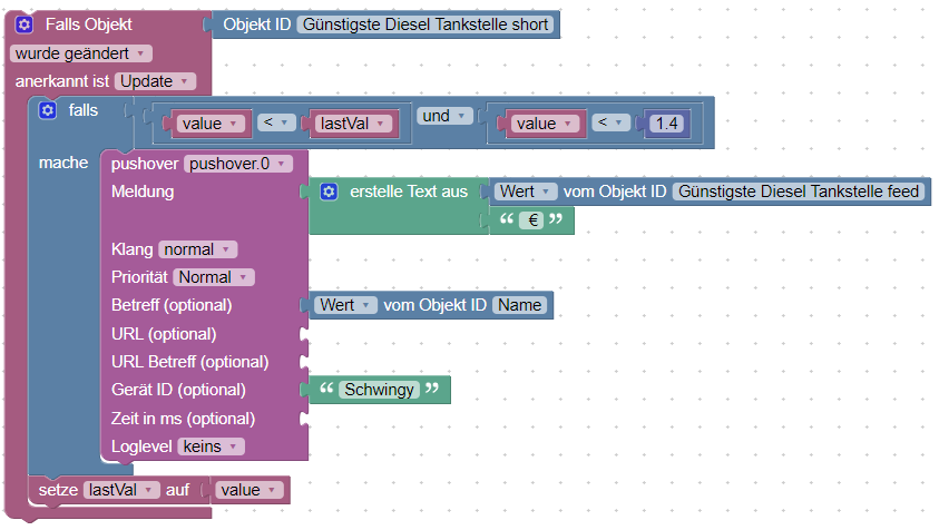

                                  Habe nun das triggern wieder auf "ist kleiner als letztes" gestellt.
                                  des weiteren habe ich noch ein anderes problem was ich mir nicht wirklich erklären kann :
                                  und zwar soll er mir ja den preis schicken von der aktuell günstigsten tankstelle, schicken tut er aber immer nur eine "0".
                                  Wenn ich die id ersetze von einer bestimmten tankstelle, dann kommt der preis mit.
                                  mal nen blick in die history geworfen, es scheint als wenn er mir dort immer den false wert schickt :shock: :?:
                                  wie kann ich das wohl richten ?
                                  • wendy2702
                                    Was steht den in den "gelb" markierten Objekten? (Screenshot)

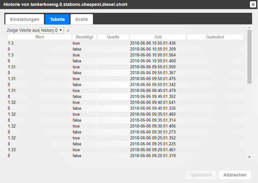

                                      das markierte sind die preise, einmal der preis der günstigsten meiner gespeicherten Tankstellen, und einmal eine bestimmte Tankstelle.
                                      Habe die History auch mal aktiviert bei der bestimmten Tankstelle, die verhält sich genau so wie folgendes beschreibt:
                                      Es scheint so, das er bei jeder Aktualisierung (alle 5 min.), den wert erst auf null setzt, und diese null schickt er mir dann, denn die ist ja kleiner als der vorherige wert, also triggert er, und zwar so schnell das er mir die "0" schickt, und nicht den erneuerten wert. :roll:
                                      ok das bekomme ich in den griff denk ich, muss er einfach nen moment später den wert schicken …. aber er löst damit immer den trigger aus, was mache ich da gegen ?

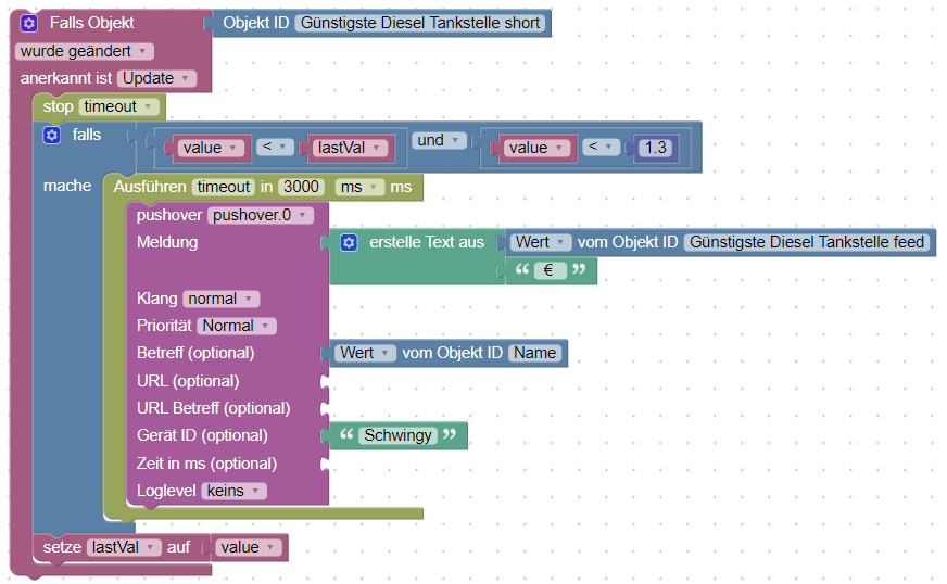

                                      • rantanplan
                                        @Schwingy:
                                        ok das bekomme ich in den griff denk ich, muss er einfach nen moment später den wert schicken …. aber er löst damit immer den trigger aus, was mache ich da gegen ? `
                                        Einfach abfragen "falls Wert > 0 mache …...".
                                        Timer werden so häufig abgearbeitet wie sie gestartet werden!!!!!
                                        Wenn der Trigger 2x innerhalb 1 Sek. reagiert, bekommst Du 2 Meldungen.
                                        Setze vorher zur Sicherheit ein "Stop Timer" ein.

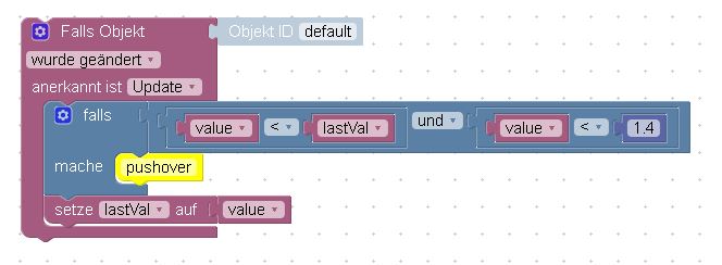

                                          paul53 last edited by
                                          Es sieht so aus, dass alle 5 Minuten erst eine 0 mit ack: false und danach der Preis mit ack: true kommt. Dann blende den Trigger mit ack: false mit anerkannt ist Update aus.
                                          lastVal und value sind Variablen, wobei value eine vordefinierte Variable ist und den Wert des Trigger-Datenpunktes enthält.
                                            Ah Super, vielen Dank erstmal für eure Hilfe.
                                            leider ist aktuell der preis nicht gefallen, um es zu testen.
                                            ABER ich werde offensichtlich schon mal mal nicht mehr zu geballert mit nachrichten.
                                            den Time-out brauche ich demnach nicht mehr wenn ich es richtig verstanden habe ?!
                                            Könntest du mir evtl. den letzen block ("setze lastVal auf value") noch mal erläutern, das ich auch verstehe warum der darunter steht.
                                            kann ich doch jetzt auch einfach den value nutzen für den push text oder ?
