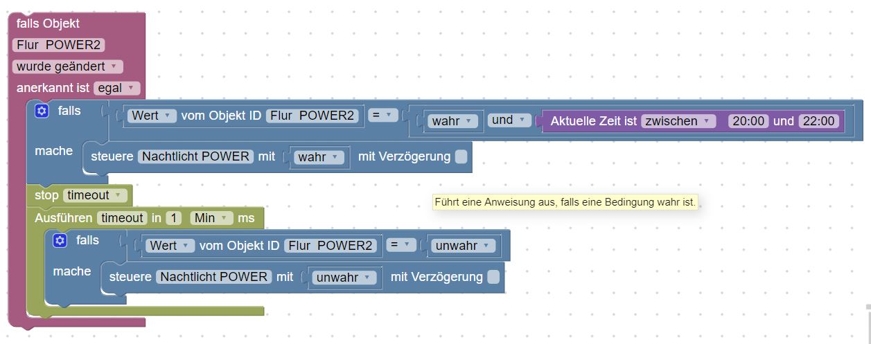

      Moin liebe Gemeinde,
      ich habe ein Problem mit einer simplen Bedingung. Es soll das Nachtlicht nur angehen, wenn der PIR Sensor und das Zeitfenster passen. Jetzt ist es so, dass trotzdem das Nachtlicht immer angeht, obwohl nur der PIR meldet und das Zeitfenster nicht erfüllt ist?
      Woran liegt es ? Da es eine UND Verknüpfung ist, soll das doch garnicht sein?
      Gruß tron
        Jan1 last edited by
        nimm mal das "=" und das "wahr" in der falls Bedingung raus, das gibt so kein Sinn. Ein falls Bedingung prüft eh auf wahr und das "=" ist auch nicht nötig.
        Dann willst doch nach einer Minute wieder ausschalten, das geht auch wesentlich simpler. Alles raus und einfach wieder auf unwahr mit 1 Minute Verzögerung schalten.
