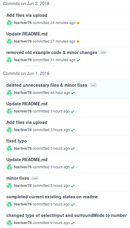

            Hatte aber auch Travis nicht bei den Commits im Github gesehn … da sollte ein grüne Häckchen kommen.

              Travis hatte ich schon, habe jetzt noch das für Windows hinzugefügt.
              Das funktioniert soweit. AppVeyor nun auch s. Anhang.
              • apollon77
                apollon77 last edited by
                Perfekt, dann ich blind 🙂

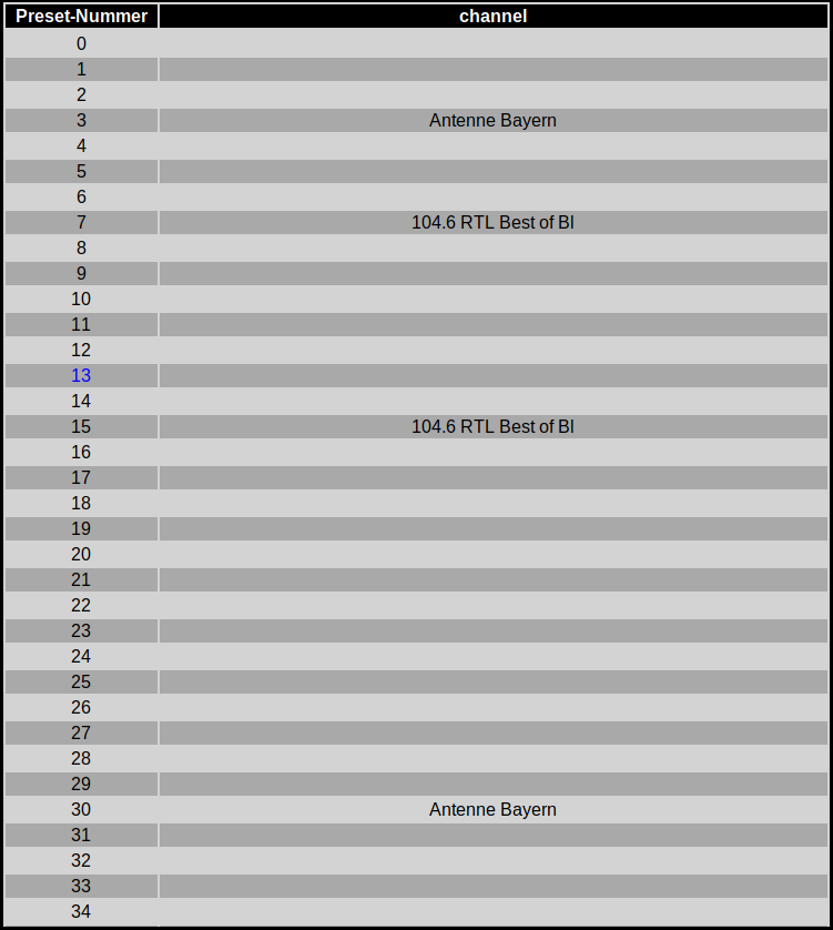

                              Weiß nicht, ob es hier noch Leute gibt, die über FM Radio hören, aber dann wäre wohl gut, wenn man da über einen State die voreingestellten Sender auswählen kann. (ich selbst brauch das aber nicht)

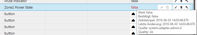

                                          daniel_2k last edited by
                                          Hallo Fox,
                                          eine Sache ist mir grad aufgefallen:
                                          bei zone2.powerState = false, kommt kein Acknowledge, d.H. es wird kein entsprechender Wert zurückgelesen.
                                          M.E. liegt das daran, dass bei der Zone 2 die Status-Werte "Z2ON" und "Z2OFF" sind und nicht wie beim globalem Powerstate "PWON" und "PWSTANDBY".
                                          Edit:
                                          Hab grad gesehen, ist ja so drin mit Z2OFF bei handleResponse. Aber es will nicht, wenn ich über ioBroker den State auf false setze. Der Wert bleibt rot.
                                          Edit2:
                                          sehr merkwürdig, manchmal geht es, manchmal nicht. Beim Ausschalten wird jedenfalls über Telnet immer "PWSTANDBY" und "Z2OFF" gesendet, sofern die Zone 2 alleine eingeschaltet war (Main-Zone off).
                                          Ist Main-Zone und Zone 2 on, dann geht es ohne Probleme, da wird dann beim ausschalten von Zone 2 natürlich auch nur Z2OFF gesendet.
                                          Hier mal ein Auszug aus meinem Telnet mitschnitt (das sind nur die gelesenen Werte, gesteuert habe ich über ioBroker, mitgeschnitten über einen anderen PC).
                                          -- nur ZONE 2 eingeschaltet
                                          PWON
                                          Z2ON
                                          -- ZONE 2 wieder aus
                                          PWSTANDBY
                                          Z2OFF
                                          -- alles eingeschaltet
                                          PWON
                                          ZMON
                                          MV29
                                          MVMAX 98
                                          MV11
                                          MVMAX 98
                                          PWON
                                          SSINFAISFSV 441
                                          Z2ON
                                          -- hier nur Zone 2 abgeschaltet
                                          Z2OFF
                                          -- Zone 2 wieder dazugeschaltet
                                          Z2ON
                                          -- Zone 2 wieder aus
                                          Z2OFF
                                          • foxriver76
                                            foxriver76 Developer last edited by
                                            @daniel_2k:
                                            Edit2:
                                            Ist Main-Zone und Zone 2 on, dann geht es ohne Probleme, da wird dann beim ausschalten von Zone 2 natürlich auch nur Z2OFF gesendet. `
                                            Hi Daniel,
                                            Kannst du den Adapter mal auf debug stellen?
                                            Ich denke du weißt wie, ansonsten: Unter dem Tab Instanzen auf das runde Icon mit dem Männchen das beim hovern Expertenmodus anzeigt und dann auf Log Stufe hinter dem Denon Adapter klicken und debug selektieren.
                                            Dann loggt der Adapter z.B. Incoming data: Z2OFF
                                            Hier wäre interessant, was da steht in den Fällen in denen es nicht klappt.
                                            beste Grüße und danke fürs testen
                                            fox
