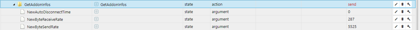

          Ich möchte eigentlich den Datenverbrauch meiner Fritzbox visualisieren.
          Ich lese über den Fritz-Box Node " NewTotalBytesReceived " aus. Ich löse um 00:00 Uhr einen Reconnect der Internetverbindung aus und speichere diesen Wert dann über IO-Broker Output. Wäre dieser Wert nach einem Reconnect immer 0 wäre es kein Problem.

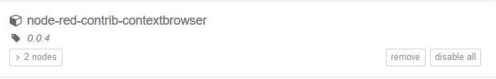

                Du solltest dir noch folgende Node installieren:

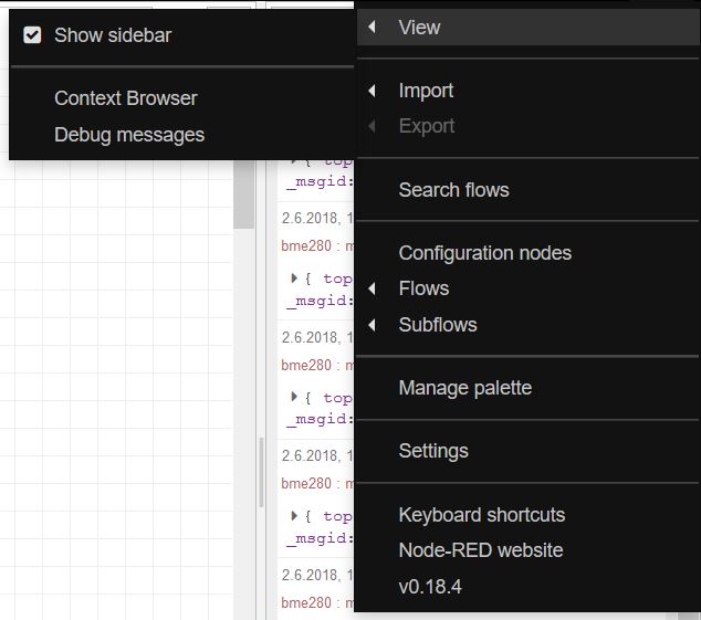

                Nach der Installation hast Du einen Contextbrowser in dem dir die Globalen Variablen angezeigt werden. Die Aktivierung de Contextbrowsers erfolgt über die Menüleiste:

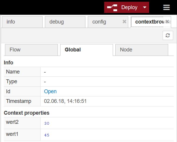

                Die Werte und Werteaktualisierungen werden erst nach dem Klick auf das Auffrischensymbol (im Kreis gezeichnete Pfeile) angezeigt! Sieht dann so aus:

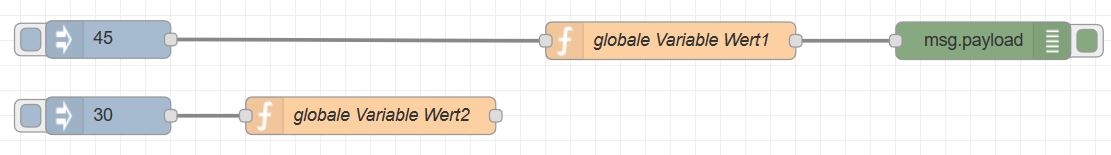

                Um in meinem Beispielflow zu bleiben:
                Hier der Flow:
                [{"id":"ec30fc16.ae51d8","type":"function","z":"fb411b0a.dca158","name":"globale Variable Wert1","func":"global.set("wert1",msg.payload);\nmsg.payload = (global.get("wert1") - global.get("wert2"));\nreturn msg;","outputs":1,"noerr":0,"x":620,"y":620,"wires":[["b50e8abc.2bf48"]]},{"id":"96ea10aa.dc6fd","type":"inject","z":"fb411b0a.dca158","name":"","topic":"","payload":"45","payloadType":"num","repeat":"","crontab":"","once":false,"onceDelay":0.1,"x":170,"y":619,"wires":[["ec30fc16.ae51d8"]]},{"id":"b50e8abc.2bf48","type":"debug","z":"fb411b0a.dca158","name":"","active":true,"tosidebar":true,"console":false,"tostatus":false,"complete":"false","x":870,"y":620,"wires":[]},{"id":"cb7fba74.ee0e4","type":"inject","z":"fb411b0a.dca158","name":"","topic":"","payload":"30","payloadType":"num","repeat":"","crontab":"","once":false,"onceDelay":0.1,"x":170,"y":680,"wires":[["7b44fb35.070904"]]},{"id":"7b44fb35.070904","type":"function","z":"fb411b0a.dca158","name":"globale Variable Wert2","func":"global.set("wert2",msg.payload);\nreturn msg\n","outputs":1,"noerr":0,"x":380,"y":680,"wires":[[]]}]
                Und so sieht das Ergebnis aus:
                 ![3639_screen4.jpg](/assets/uploads/files/3639_screen4.jpg)
                Jetzt musst Du mal schauen, ob dir diese Möglichkeit weiterhilft.
