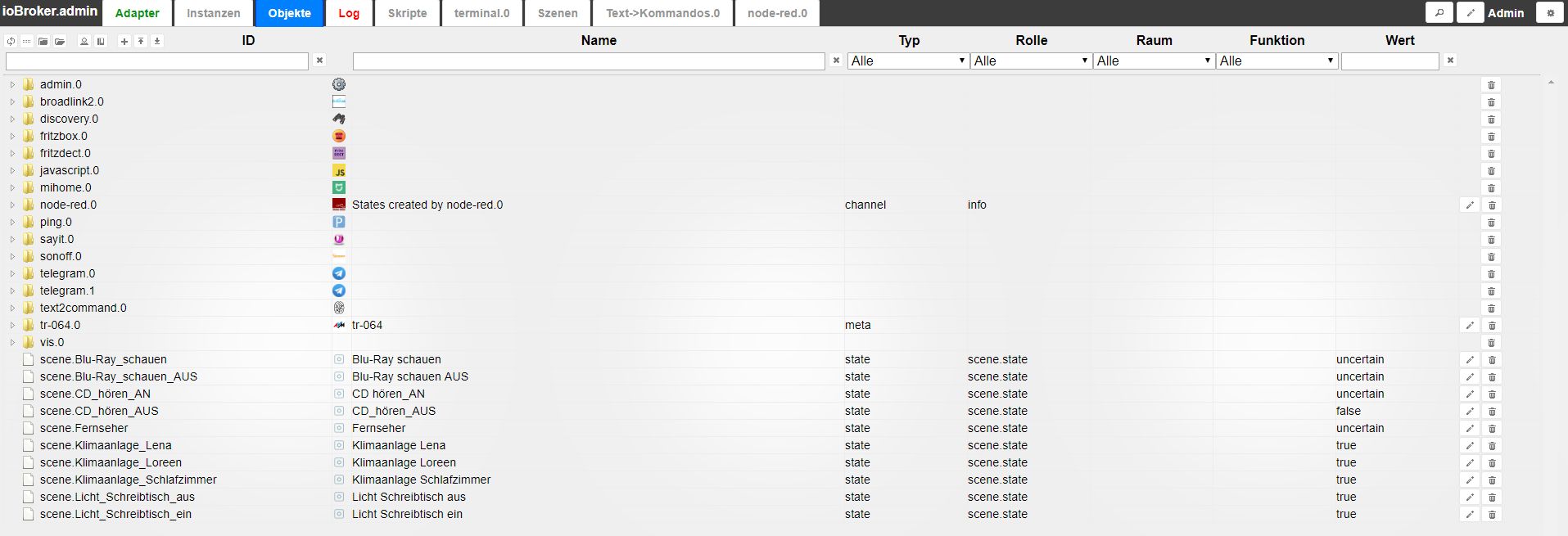

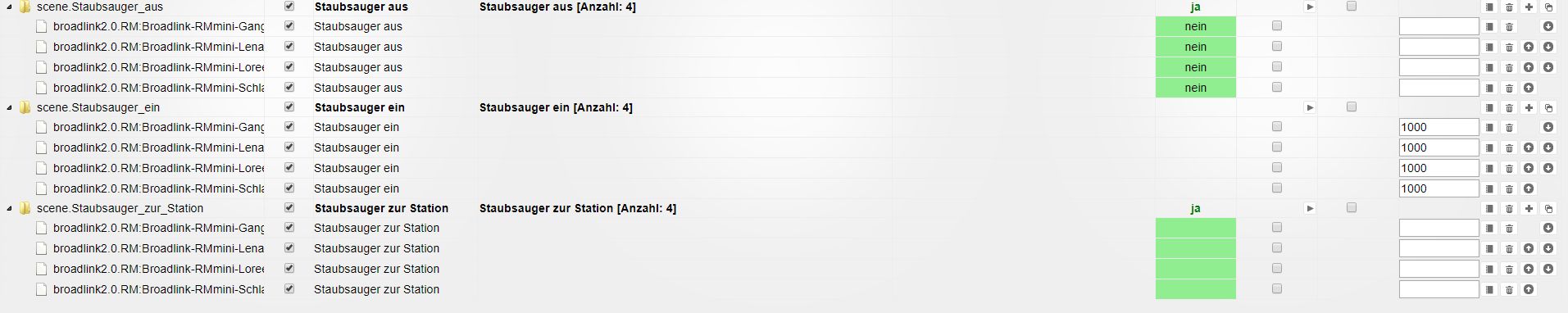

      Ich habe im Obergeschoss einen Staubsauger-Roboter laufen der in allen Zimmern unterwegs ist. Diesen über einen bestimmten Broadlink zu steuern klappt problemlos.
      Da ich aber nicht weiß in welchem Zimmer er ist habe ich jetzt eine Szene erstellt, in der alle BroadLinks im OG den selben Befehl geben sollen. Das ganze dann mit Node-Red erstellt um es mit Alexa steuern zu können. Alex sagt zwar okay, aber keiner der Broadlinks gibt ein Signal aus.
      Was stimmt da denn nicht?

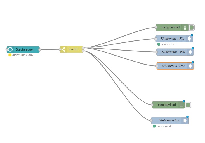

              Ralla66 Most Active last edited by

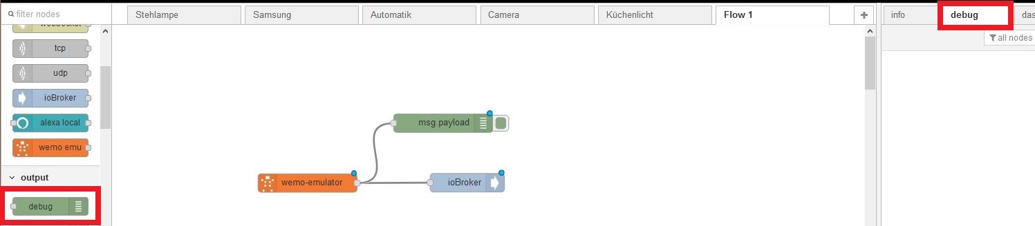

              Mal mit Alexa getestet,rennt.
              Bild 3 anbei.
              node io muss Command sein.
              Im node io muss Topic der angelernte Code vom Broadlink Staubsauger sein.

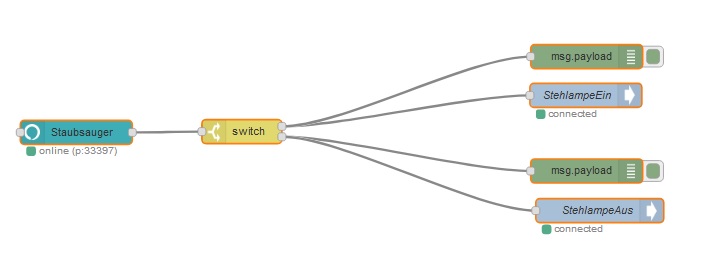

              Bild 1 sind bei dir Scenen, das geht auch nicht ohne Script.
              Entweder du führst das aus mit einer Scene die true / False
              geschaltet wird, was wiederrum ein Script erfordert.
              Das fehlt bei dir.
              Oder der einfache Weg ist wenn du node IO änderst.
              Bild 1 und 2

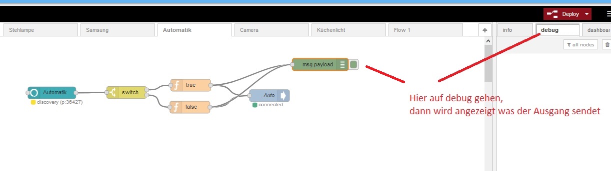

                  Bild anbei.

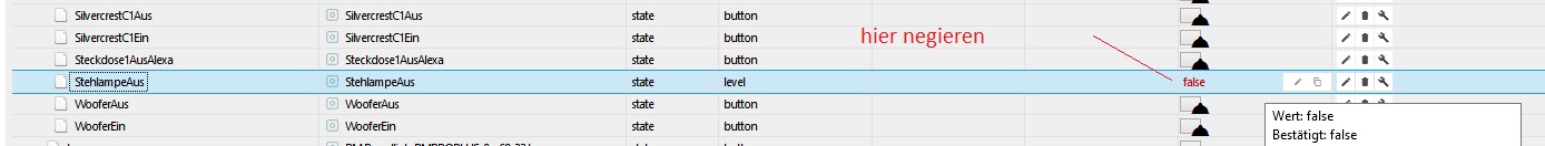

                      Neue Gerätesuche, dann sollte der Alexanode Staubsauger on / off gehen.
                      Dann sollte ein gehen.
                      Wenn aus nicht geht mußt du in Objekte IObroker deinen angelernten Code negieren,
                      der soll ja auf OFF oder false aus Nodered schalten.
                      Wie im Bild, umstellen auf Level dann den Haken hinten setzen oder entfernen.
                      Bei mir läuft das so.

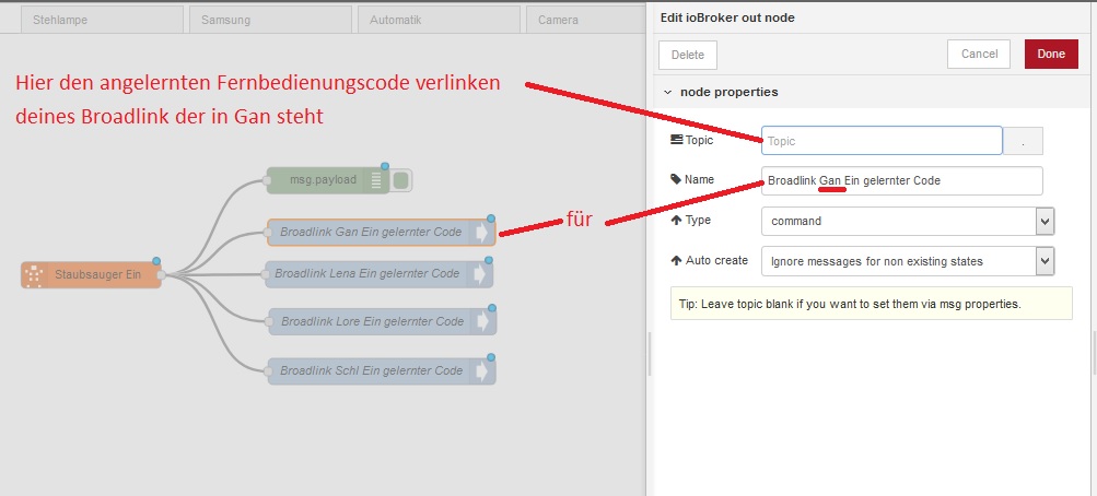

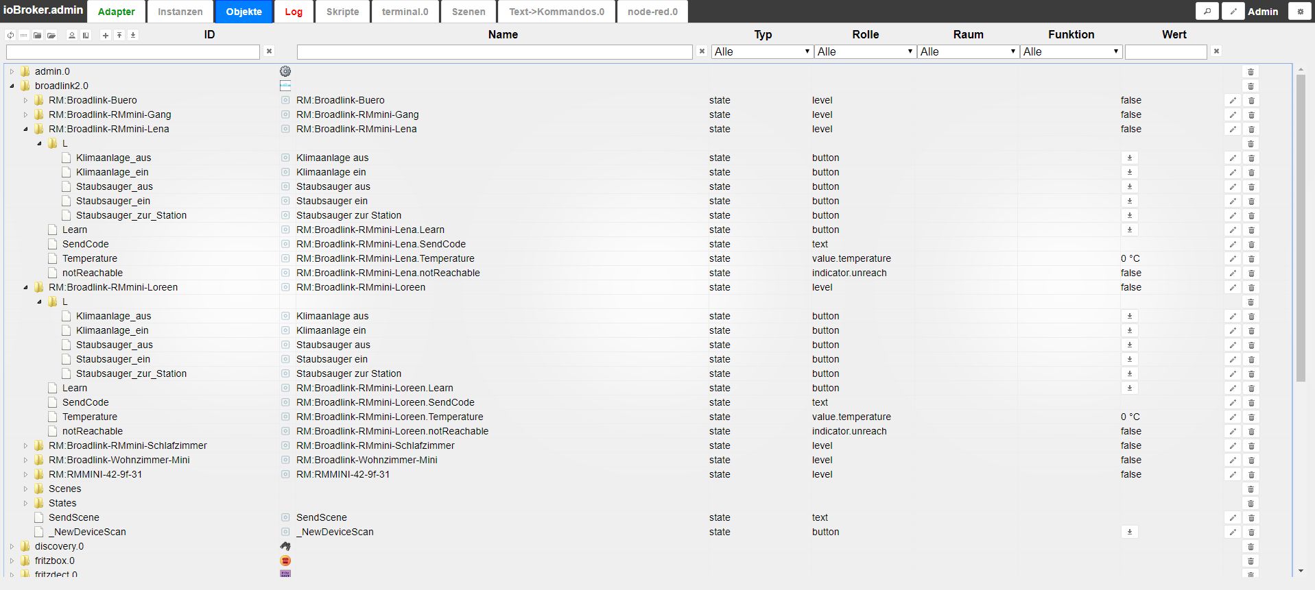

                          Du schaltest nicht den Broadlink sondern einen angelernten Code eines bestimmten BL.
                          Also unter Objekte den Bl auswählen wo der Code angelernt wurde
                          und den Level im IO ändern und negieren..
                          Sende mal Bilder von Objekte und deinen BLs.
                          Auch Bilder was unter den BLs unter BL steht.
                          Da muß was mit L für Learnd stehen , also angelernter Code.
                          Zitat :

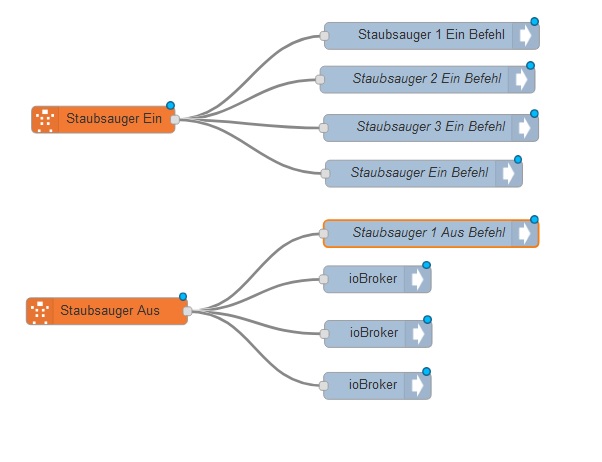

                          Und falls es dann mal funktioniert schaltet er damit ja einen Broadlink, er soll aber den Befehl auf mehreren Broadlinks ausgeben.
                          Das wird nicht gehen als Gruppe, du musst jeden BL einzeln aufrufen.
                          Aber auch kein Problem legst in node deine BLs an.
                          Siehe Bild.
