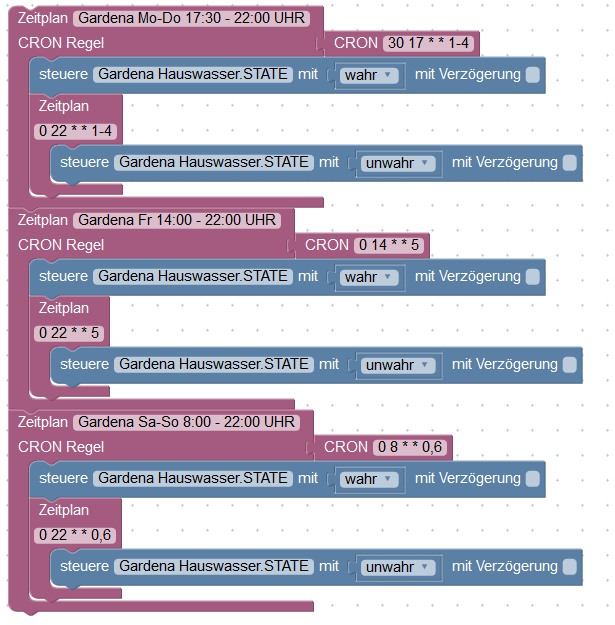

      ich habe mir ein Script erstellt für meine Gardena Steuerung… doch leider ist in meiner Logik ein Fehler und es funktioniert nicht
      kann mir da vielleicht jemand helfen?
        das sind doch von bis Zeiten oder.. zu bestimen Tagen
        • AlCalzone
          Die roten Blöcke sind Trigger und dürfen nicht ineinander verschachtelt werden. So wie ich das sehe, müsste es auch funktionieren wenn du alle auf die oberste Ebene deines Skriptes packst.
