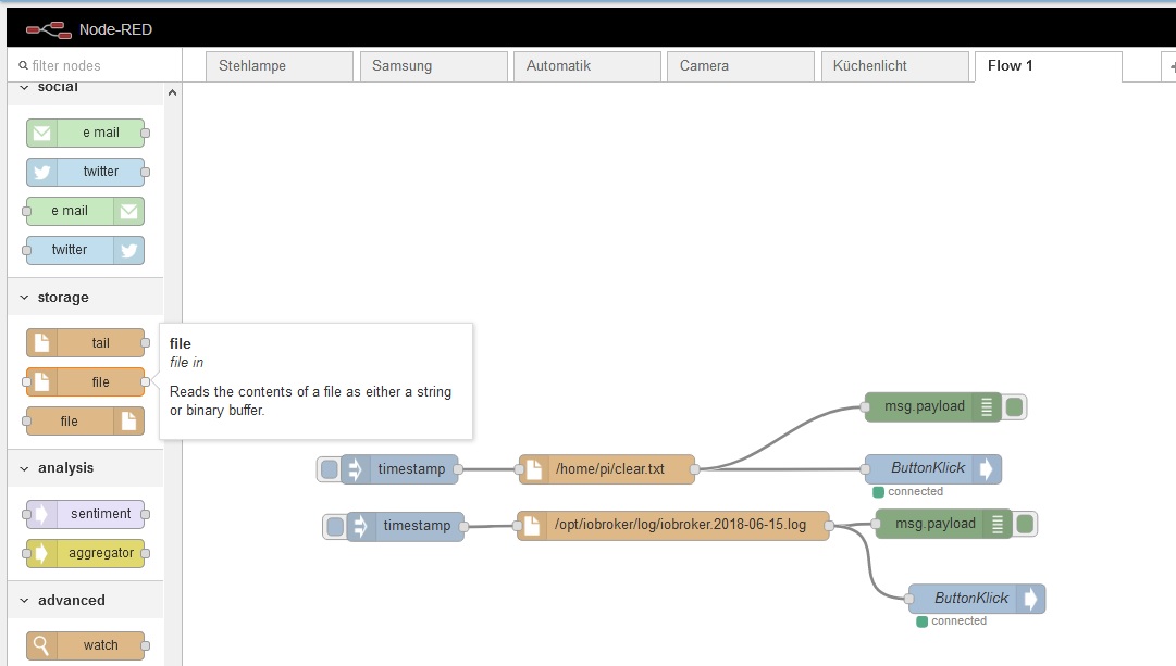

      • Ralla66
        Ralla66 Most Active last edited by
        siehe Bild
        • Ralla66
          Weitere Fallstricke,
          wollte per .txt eine 0 oder 1 übergeben.
          Diese sollte per Change true oder false eines Datenpunktes schalten.
          Auf dem Rasp ist Stretch 11.2017 installiert.
          Mit dem Writer ( Word ) des Raspy geht das nicht der fügt CR oder LF ein.
          Unter Zubehör den Text Editor nehmen.
          Selbst der hat seine tücken.
          Mußte erst 3 , 4 mal Return drücken dann entfernen bis das sauber lief.
          Rennt jetzt.
          Ralla :mrgreen:
