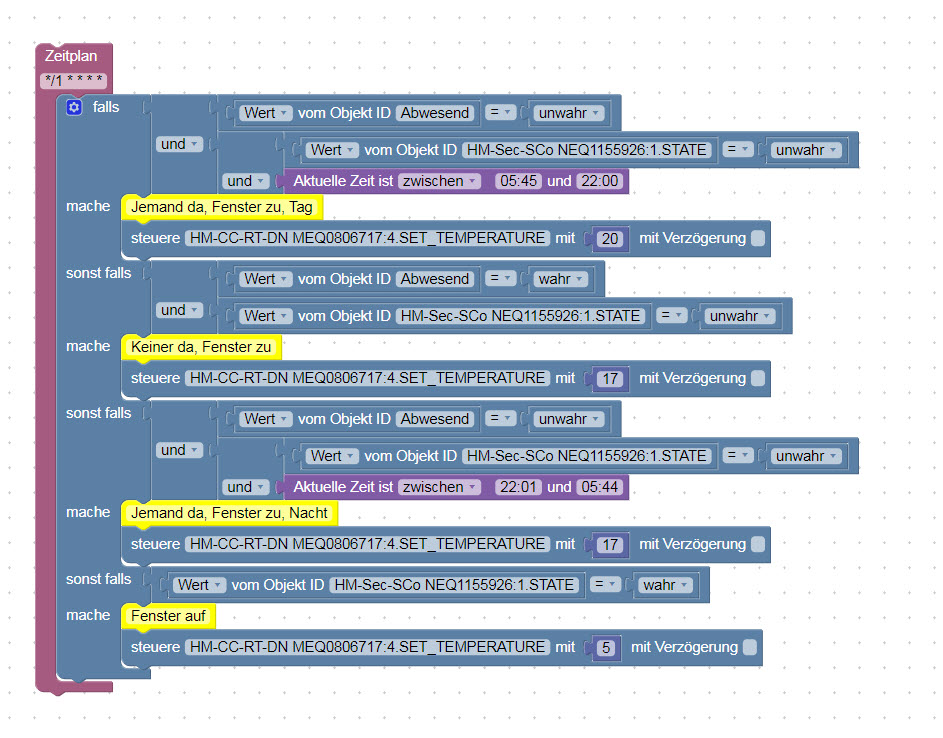

      Hallo, ich habe für die Temperaturregellung meines Badezimmers ein kleines Script geschrieben.
      Leider wird manchmal obwohl alle Bedingungen richtig erfüllt sind ein falscher Wert ans Thermostat gesendet. (Meistens 5Grad) obwohl das Fenster immer noch geschlossen ist.
      Hab ich einen generellen Fehler? -Ich bin noch relativ neu mit IOBroker….
      Vielleicht hat ja jemand eine Idee.....
      • AlCalzone
        Der Fehler liegt in der Bedingung "aktuelle Zeit zwischen 22 und 5 Uhr". Intern wird das umgesetzt zu "Zeit >= 22 UND Zeit <= 5", was niemals eintrifft. Stattdessen musst du selbst prüfen, ob "aktuelle Zeit >= 22 Uhr ODER aktuelle Zeit <= 5 Uhr"

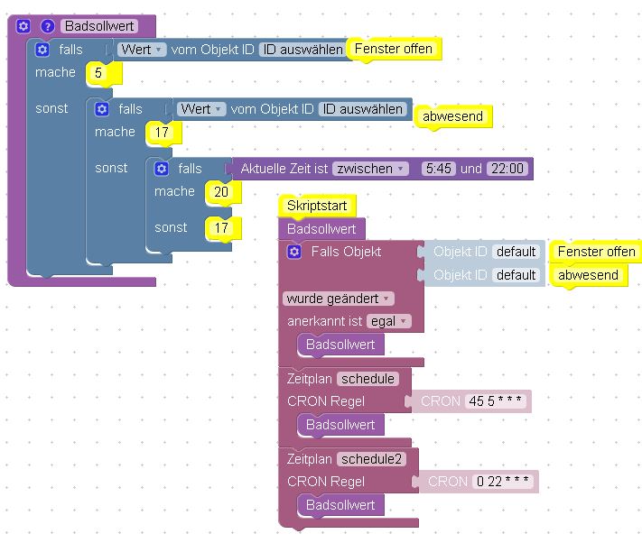

            Wenn man die Logik (falls…sonst...) etwas verschachtelt, benötigt man weniger Abfragen und kommt ohne UND aus.

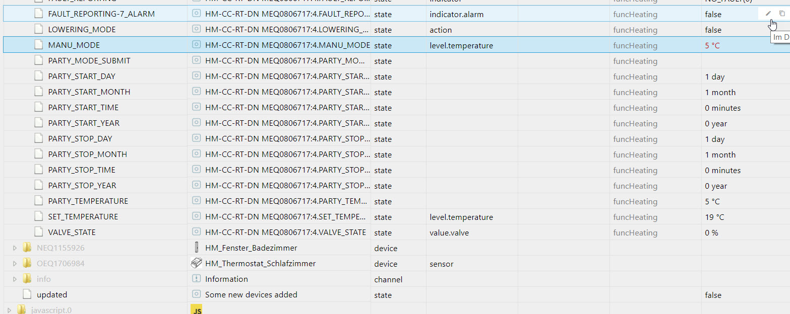

            Außerdem sollten die Sollwerte an MANU_MODE und nicht an SET_TEMPERATURE gesendet werden, damit nicht das Zeitprogramm übersteuert. Wenn jede Minute gesendet wird - wie mit diesem Skript - kann der Duty cycle schnell überschritten werden.

              Das mit dem Manu_Mode wusste ich vorher auch noch nicht, habe auch in FHEM immer mit Set_Temp übertragen…aber wie gesagt, bin noch neu bei IObroker.
              ps: Den UND-Baustein kann man mit der Rechten Maustaste umschalten, und auf Externe Eingänge umschalten. (Sieht für mich übersichtlicher aus...-ich komme aus der S7-Welt 😉

                Ok, hab gerade bemerkt, dass nun der Wert für Manu_Mode auf die entsprechende Temperatur gesetzt wird, das Thermostat aber weiterhin den alten Wert aus "Set_Temp" anstehen hat. Mein Thermostat steht auf Manual….Oder muss ich noch irgendwo anstoßen, dass der Wert vom Thermostat verarbeitet wird?
                  paul53 last edited by
                  @spranz:
                  dass nun der Wert für Manu_Mode auf die entsprechende Temperatur gesetzt wird, das Thermostat aber weiterhin den alten Wert aus "Set_Temp" anstehen hat. `
                  Es kann bis zu 3 Minuten dauern, bis der Wert im Thermostaten ankommt, denn der Wert wird von der CCU erst gesendet, wenn sich der Thermostat meldet (aus Schlaf aufwacht).

                          Würde es einen Unterschied machen, wenn ich das script mit triggern ausführen würde, `
                          Man sollte nur senden, wenn das Telegramm auch eine neue Information enthält, also bei Fensterbetätigung, Änderung von Abwesend, morgens und abends. Dazu packt man den Block in eine Funktion und ruft sie an 4 Stellen auf.

                            das vereinfacht natürlich alles. Sieht auch gleich viel aufgeräumter aus.
                            Leider bekomme ich eine Fehlermeldung wenn ich die beiden CRON untereinander setze, wie in deinem Bild.
                            Ich habe jetzt anstelle der CRON normale "Zeitplan" (auch unter Trigger zu finden) verbaut.
                            Damit bekomme ich keine Fehlermeldung mehr. Oder worin liegt der Untershied zum CRON?

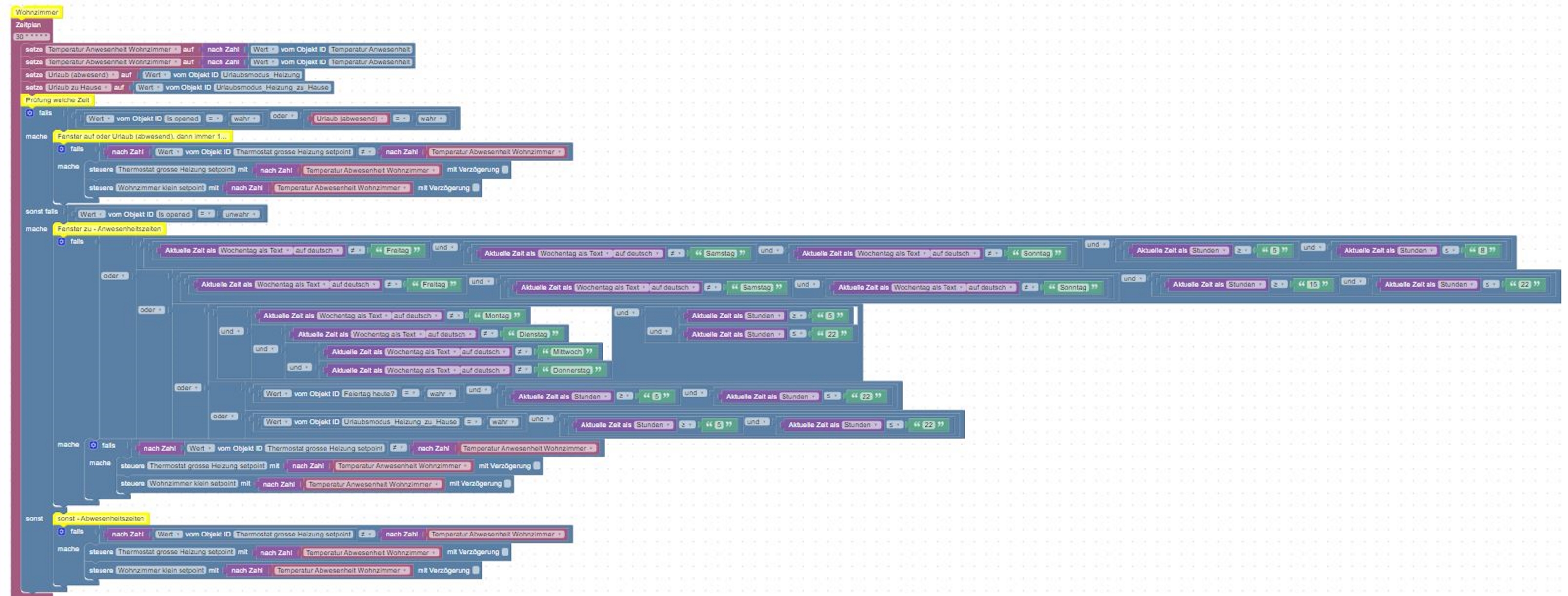

                              Ich hänge mich hier mal dran:
                              Ich möchte gern für die Heizungssteuerung ein Script nach der folgenden Logik umsetzen:
                              wenn [(fenster auf) oder (Urlaub abwesend)}-> immer Abwesenheitstemperatur
                              sonst wenn (fenster zu)
                              wenn [(mo-do von 7-9 und 15-22) oder (fr-so von 5-22) oder (feiertag 5-22) oder (urlaub zu hause = wahr und 7-22) -> Temp.
                              Anwesenheit
                              sonst temp. abwesenheit
                              Hintergrund
                              anwesend -> Fr-So oder Feiertags oder Urlaub zu Haus wahr -> jeweils 5-22 Uhr, sonst abwesend/EcoModus
                              Werktag anwesend -> Mo-Do 7-9 und 15-22 Uhr und kein Feiertag, sonst abwesend
                              Urlaub (abwesend) -> so lange Datenpunkt wahr abwesend
                              Urlaub zu Hause (anwesend) -> so lange Datenpunkt wahr anwesend
                              Fenster auf -> immer temp. abwesenheit
                              Das Script füge ich an - leider klappt die mehrfache oder / und Prüfung nicht. ![](</s><ATTACHMENT 6045_blockly.jpg )[attachment=0]~~Blockly.JPG[/attachment]" />
                              Ich denke, die Ursache liegt in der mehrfachen oder/und Prüfung?

                                                                                                  <field name="OPTION">wdt</field>
                                                                                                  <field name="LANGUAGE">de</field></block></value>
                                                                                              <value name="B"><block type="text" id="2XMxcPIs1JVFy~NLe=18"><field name="TEXT">Samstag</field></block></value></block></value>
                                                                                          <value name="B"><block type="logic_compare" id="#Yp_ujoFbyZ}[0WoR,]S"><field name="OP">NEQ</field>
                                                                                              <value name="A"><block type="time_get" id="9?tK/@u}X:qnnI-v5!Ly"><mutation format="false" language="true"></mutation>
                                                                                              <value name="B"><block type="text" id="0mvN4v]3(z!(|a=r%WY`"><field name="TEXT">Sonntag</field></block></value></block></value></block></value></block></value>
                                                                                  <value name="B"><block type="logic_operation" id="oB3AQX%=MG{lSE4i7CZN"><field name="OP">AND</field>
                                                                                      <value name="A"><block type="logic_compare" id="u`XdA#1;|MfsmO!IFNZ)"><field name="OP">GTE</field>
                                                                                          <value name="A"><block type="time_get" id="8v0(WmajjPyH+F3u1IIf"><mutation format="false" language="false"></mutation>
                                                                                              <field name="OPTION">h</field></block></value>
                                                                                          <value name="B"><block type="text" id="o[?Jp)T+,;]CPC5|~|Y^"><field name="TEXT">15</field></block></value></block></value>
                                                                                      <value name="B"><block type="logic_compare" id="dMMy:mV11Xdf%!qe8spP"><field name="OP">LTE</field>
                                                                                          <value name="A"><block type="time_get" id="9lu?x%{ctBh(1jX@Ec[6"><mutation format="false" language="false"></mutation>
                                                                                          <value name="B"><block type="text" id="RWZL2b=BT(}c+uh@2,FM"><field name="TEXT">22</field></block></value></block></value></block></value></block></value>
                                                                              <value name="B"><block type="logic_operation" id="G?DMb`sq+TWj,CtKR5%x" inline="false"><field name="OP">OR</field>
                                                                                  <value name="A"><block type="logic_operation" id="It(Tmozi}9+z[X{7UvqC"><field name="OP">AND</field>
                                                                                      <value name="A"><block type="logic_operation" id="@vcT.Wk-O{T]qs1g,CTZ"><field name="OP">AND</field>
                                                                                          <value name="A"><block type="logic_operation" id="2i#.yK-N+_zXieLy`x)d"><field name="OP">AND</field>
                                                                                              <value name="A"><block type="logic_compare" id="0gfR`9Tlff9BUj/a+ori"><field name="OP">NEQ</field>
                                                                                                  <value name="A"><block type="time_get" id="+.7ovpNp|MUhS:Fq05:l"><mutation format="false" language="true"></mutation>
                                                                                                  <value name="B"><block type="text" id="2DE~pSXiQs*)]v|oSZIj"><field name="TEXT">Montag</field></block></value></block></value>
                                                                                              <value name="B"><block type="logic_operation" id="RMQjpKtLt9*Kyt:T`B4w"><field name="OP">AND</field>
                                                                                                  <value name="A"><block type="logic_compare" id="~]~_j9,x~MSlP%Ald]Us"><field name="OP">NEQ</field>
                                                                                                      <value name="A"><block type="time_get" id="8ApC@lH9]4:1V2*pf9cM"><mutation format="false" language="true"></mutation>
                                                                                                      <value name="B"><block type="text" id="n|XMnZWg!hEdQxu/]d-D"><field name="TEXT">Dienstag</field></block></value></block></value>
                                                                                                  <value name="B"><block type="logic_compare" id="xrqm|1BXZ`X3^HF{zbfi"><field name="OP">NEQ</field>
                                                                                                      <value name="A"><block type="time_get" id="yQS-^_B.=^}f1-+bRPrF"><mutation format="false" language="true"></mutation>
                                                                                                      <value name="B"><block type="text" id="{yMVoIk}x3=rv3YfCt;s"><field name="TEXT">Mittwoch</field></block></value></block></value></block></value></block></value>
                                                                                          <value name="B"><block type="logic_compare" id="irPOC%,:NQ=wR]I#G;qT"><field name="OP">NEQ</field>
                                                                                              <value name="A"><block type="time_get" id="(jrPobu6!YVm3YaO?35t"><mutation format="false" language="true"></mutation>
                                                                                              <value name="B"><block type="text" id="r14N-91iAFM5)TqsYPlR"><field name="TEXT">Donnerstag</field></block></value></block></value></block></value>
                                                                                      <value name="B"><block type="logic_operation" id="13;z{WLxJ?3Pv|~aSre2"><field name="OP">AND</field>
                                                                                          <value name="A"><block type="logic_compare" id="=C6s26m;__}qyt5l^R|v"><field name="OP">GTE</field>
                                                                                              <value name="A"><block type="time_get" id="A!]9[s6KSIwP78trSR}Q"><mutation format="false" language="false"></mutation>
                                                                                              <value name="B"><block type="text" id="fhf1m10xX?Y[+~(:TFf?"><field name="TEXT">5</field></block></value></block></value>
                                                                                          <value name="B"><block type="logic_compare" id="DT4)G4%uWXHEh/IA!jAa"><field name="OP">LTE</field>
                                                                                              <value name="A"><block type="time_get" id="HvNp[=vbs%)W=vSL]PKg"><mutation format="false" language="false"></mutation>
                                                                                              <value name="B"><block type="text" id="kvqGaAXOKi8^IE]`1db:"><field name="TEXT">22</field></block></value></block></value></block></value></block></value>
                                                                                  <value name="B"><block type="logic_operation" id="o2GaJ+MNp78mladF%(H*" inline="false"><field name="OP">OR</field>
                                                                                      <value name="A"><block type="logic_operation" id="f5l/I6N5DraNSZ]PIJZ)"><field name="OP">AND</field>
                                                                                          <value name="A"><block type="logic_compare" id="h?v~#{(mi6y-J=^s).(2"><field name="OP">EQ</field>
                                                                                              <value name="A"><block type="get_value" id="8tYE}RaPG,CCaKd#9CUH"><field name="ATTR">val</field>
                                                                                                  <field name="OID">feiertage.0.heute.boolean</field></block></value>
                                                                                              <value name="B"><block type="logic_boolean" id="J[S1K#,-N~yastpkrIbY"><field name="BOOL">TRUE</field></block></value></block></value>
                                                                                          <value name="B"><block type="logic_operation" id="nihZM*_:a=p_%Av*=D3Q"><field name="OP">AND</field>
                                                                                              <value name="A"><block type="logic_compare" id="=e}/cc.Dzu?fdqAZae!0"><field name="OP">GTE</field>
                                                                                                  <value name="A"><block type="time_get" id="76Hjfl!j![Kr.g6Y_p9A"><mutation format="false" language="false"></mutation>
                                                                                                  <value name="B"><block type="text" id="L-`^MBil@9RW7CfLD9]i"><field name="TEXT">5</field></block></value></block></value>
                                                                                              <value name="B"><block type="logic_compare" id="r-?w+VsTai-T7a(6{-B}"><field name="OP">LTE</field>
                                                                                                  <value name="A"><block type="time_get" id=":4chG#S2EtiX`|b0go;L"><mutation format="false" language="false"></mutation>
                                                                                                  <value name="B"><block type="text" id="EzZV/6fU?|*|9bNj_5DJ"><field name="TEXT">22</field></block></value></block></value></block></value></block></value>
                                                                                      <value name="B"><block type="logic_operation" id="jx!ecj1k)ON/95Cy(w;V"><field name="OP">AND</field>
                                                                                          <value name="A"><block type="logic_compare" id="bZe_I472}r^ZSaHG3J^@"><field name="OP">EQ</field>
                                                                                              <value name="A"><block type="get_value" id=":nS3U/WV`{,e^Y=.=MI8"><field name="ATTR">val</field>
                                                                                                  <field name="OID">maxcube.0.Urlaubsmodus_Heizung_zu_Hause</field></block></value>
                                                                                              <value name="B"><block type="logic_boolean" id="K3e%R!2E~taXCBb*SsU~"><field name="BOOL">TRUE</field></block></value></block></value>
                                                                                          <value name="B"><block type="logic_operation" id="EYa]dfsa?HwyfDmM|{j["><field name="OP">AND</field>
                                                                                              <value name="A"><block type="logic_compare" id="j7Lv@TvM57cJUE~-D^F^"><field name="OP">GTE</field>
                                                                                                  <value name="A"><block type="time_get" id="l8iP]=UQJKpf`m%?l7)N"><mutation format="false" language="false"></mutation>
                                                                                                  <value name="B"><block type="text" id="nI[tn{c3x`X%8Mv*`*#M"><field name="TEXT">5</field></block></value></block></value>
                                                                                              <value name="B"><block type="logic_compare" id="Zo2-QHH)NLtO-KMgUyBi"><field name="OP">LTE</field>
                                                                                                  <value name="A"><block type="time_get" id="!(U2Hl`(YX7o39Ys[Gtt"><mutation format="false" language="false"></mutation>
                                                                                                  <value name="B"><block type="text" id="}FNlRr3)0}iM]TJItA+#"><field name="TEXT">22</field></block></value></block></value></block></value></block></value></block></value></block></value></block></value></block></value>
                                                                      <statement name="DO0"><block type="controls_if" id="sHz`QBr#uOo2W#P]gNt%"><value name="IF0"><block type="logic_compare" id="*~(0eSBkcD}cLDdO6(;A"><field name="OP">NEQ</field>
                                                                              <value name="A"><block type="convert_tonumber" id=".q3E.X_#Mxed{*LfDJU,"><value name="VALUE"><block type="get_value" id="XhO?E(~dxAr*P^oDSw_h"><field name="ATTR">val</field>
                                                                                      <field name="OID">maxcube.0.devices.thermostat_17af81.setpoint</field></block></value></block></value>
                                                                              <value name="B"><block type="convert_tonumber" id="GZ/G*%fKykbl{4@WqshZ"><value name="VALUE"><block type="variables_get" id="7T-vF7zf!Nhp;lU0w(pI"><field name="VAR">Temperatur Anwesenheit</field></block></value></block></value></block></value>
                                                                          <statement name="DO0"><block type="control" id="?UH*LK#P8@`qeQwX#zs_"><mutation delay_input="false"></mutation>
                                                                              <value name="VALUE"><block type="convert_tonumber" id="okH3M(a}t%nI_9;u!x]M"><value name="VALUE"><block type="variables_get" id=",O*:W-48BM@`{k*0PM0D"><field name="VAR">Temperatur Anwesenheit</field></block></value></block></value>
                                                                              <next><block type="control" id="[vO@_4,89T5DupY_w+q!"><mutation delay_input="false"></mutation>
                                                                                  <field name="OID">maxcube.0.devices.thermostat_17b741.setpoint</field>
                                                                                  <value name="VALUE"><block type="convert_tonumber" id="^;hVNQ:cJ(+uk#w7suY("><value name="VALUE"><block type="variables_get" id="/HM4J^E@:+QRFItD`hHy"><field name="VAR">Temperatur Anwesenheit</field></block></value></block></value></block></next></block></statement></block></statement></block></next></block></statement>
                                                              <statement name="ELSE"><block type="comment" id="uwg:/4q9:n:Ll;dS-)P#"><field name="COMMENT">sonst - Abwesenheitszeiten</field>
                                                                  <next><block type="controls_if" id="YV5L~;rU^{@Zws)5TsC4"><value name="IF0"><block type="logic_compare" id="@J]Hch[%rzTnp99AT}24"><field name="OP">NEQ</field>
                                                                          <value name="A"><block type="convert_tonumber" id="s9,06s]R}8qT/,kwMh4d"><value name="VALUE"><block type="get_value" id="8Yh)kK`RO21kR]M[xaa;"><field name="ATTR">val</field>
                                                                          <value name="B"><block type="convert_tonumber" id="*quGbP#nTOU:iEcY@g-d"><value name="VALUE"><block type="variables_get" id="/j#.u``BTm/T+xpLvv?3"><field name="VAR">Temperatur Abwesenheit</field></block></value></block></value></block></value>
                                                                      <statement name="DO0"><block type="control" id="~x{xSfS%_l.R]=;8B2IC"><mutation delay_input="false"></mutation>
                                                                          <value name="VALUE"><block type="convert_tonumber" id="_!Hrce1UWn{JG94N+]A{"><value name="VALUE"><block type="variables_get" id="BuF9Tz/MwxgCD-F9yt]/"><field name="VAR">Temperatur Abwesenheit</field></block></value></block></value>
                                                                          <next><block type="control" id="}sh1A8Rl)W*ROaXX8Eei"><mutation delay_input="false"></mutation>
                                                                              <value name="VALUE"><block type="convert_tonumber" id="ttgdhK9KG`XCM23^*;zS"><value name="VALUE"><block type="variables_get" id="wiy%Qha9)}R@@{ICMV_a"><field name="VAR">Temperatur Abwesenheit</field></block></value></block></value></block></next></block></statement></block></next></block></statement></block></next></block></next></block></next></block></next></block></next></block></statement>
                                      <next><block type="comment" id="|ejuyTgxWQ9+lJX^D8;j"><field name="COMMENT">Temperatur Anwesenheit geändert</field>
                                          <next><block type="on_ext" id="L!LpTo+O+nOjbQiiALj7"><mutation items="1"></mutation>
                                              <value name="OID0"><shadow type="field_oid" id="plcS(!qOo3L2pWRzvW.*"><field name="oid">maxcube.0.devices.thermostat_1a3adf.Wunschtemperatur_Anwesenheit</field></shadow></value>
                                              <statement name="STATEMENT"><block type="timeouts_settimeout" id="PW*-U+^J/D8|b!P@KmPT"><field name="NAME">timeout8</field>
                                                  <field name="DELAY">7</field>
                                                  <statement name="STATEMENT"><block type="telegram" id="b7yQJjNhZ7;G|uBRhw[}"><field name="INSTANCE">.0</field>
                                                      <value name="MESSAGE"><shadow type="text" id="T6BNcC0Kf_+{phIQ9w;,"><field name="TEXT">text</field></shadow>
                                                        <block type="text_join" id="B`j,O8-]seSn{N}@7-[:"><mutation items="5"></mutation>
                                                          <value name="ADD0"><block type="text" id="U3fm,4z2|}s/9QKzMo7t"><field name="TEXT">Temperatur Anwesenheit für das Wohnzimmer wurde aktualisiert. Die neue Temperaturvorgabe lautet:</field></block></value>
                                                          <value name="ADD1"><block type="convert_tostring" id=")^`B-kn(k4t8Na|RJX8O"><value name="VALUE"><block type="variables_get" id="or9oi)nlVV{Oi#,]`E-J"><field name="VAR">Temperatur Anwesenheit</field></block></value></block></value>
                                                          <value name="ADD2"><block type="text" id=".Xf*h(LOYS#2fSIaGsTv"><field name="TEXT">°C. Die Temperatur Abwesenheit für das Wohnzimmer ist auf</field></block></value>
                                                          <value name="ADD3"><block type="convert_tostring" id="kbiT`@uiRWI5+^Ya~m^O"><value name="VALUE"><block type="variables_get" id="#N6{WQpeuoz*e.a:`s-A"><field name="VAR">Temperatur Abwesenheit</field></block></value></block></value>
                                                          <value name="ADD4"><block type="text" id="gxACS_V8]%2eXK9ar_M;"><field name="TEXT"> °C eingestellt.</field></block></value></block></value></block></statement></block></statement>
                                              <next><block type="comment" id="5Rco^rhfd5haJ!5}:f--"><field name="COMMENT">Urlaubsmodus zu Hause aktiviert</field>
                                                  <next><block type="on_ext" id="k7w=Hvf7LvF`RQOlzKn4"><mutation items="1"></mutation>
                                                      <value name="OID0"><shadow type="field_oid" id="eH^+.raa^UjWjwj0f+}6"><field name="oid">maxcube.0.Urlaubsmodus_Heizung_zu_Hause</field></shadow></value>
                                                      <statement name="STATEMENT"><block type="timeouts_settimeout" id=")wc9IFz,~2]^Y?U6FB*K"><field name="NAME">timeout14</field>
                                                          <field name="DELAY">5</field>
                                                          <statement name="STATEMENT"><block type="telegram" id="N_mpRs0NH:BQbeMv[ChI"><field name="INSTANCE">.0</field>
                                                                <block type="text_join" id="q54Z@9DpFY4GwRA|NTX3"><mutation items="5"></mutation>
                                                                  <value name="ADD0"><block type="text" id="~bw6V@,:`-n#mtF}A4:~"><field name="TEXT">Modus Urlaub zu Hause wurde aktiviert. Die Temperatur Anwesenheit für das Wohnzimmer wurde auf:</field></block></value>
                                                                  <value name="ADD1"><block type="convert_tostring" id="G4EWS|b%%F#W:8ot)`O*"><value name="VALUE"><block type="variables_get" id="{3:typbeP*4p#.T.O;y?"><field name="VAR">Temperatur Anwesenheit</field></block></value></block></value>
                                                                  <value name="ADD2"><block type="text" id="N;%_)I-w)Y7]*v/%GGG-"><field name="TEXT">°C eingestellt. Die Temperatur Abwesenheit für das Wohnzimmer ist auf</field></block></value>
                                                                  <value name="ADD3"><block type="convert_tostring" id="ahs[ursv-HK?dmW6FPB3"><value name="VALUE"><block type="variables_get" id="0mS@FqbNhH/L1YWEv=P9"><field name="VAR">Temperatur Abwesenheit</field></block></value></block></value>
                                                                  <value name="ADD4"><block type="text" id="dChKVQ]!vKH*zVn}#j@*"><field name="TEXT"> °C eingestellt.</field></block></value></block></value></block></statement></block></statement></block></next></block></next></block></next></block></next></block></next></block></xml>
