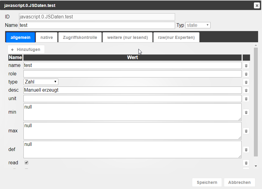

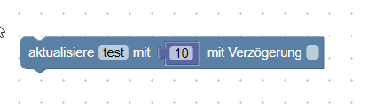

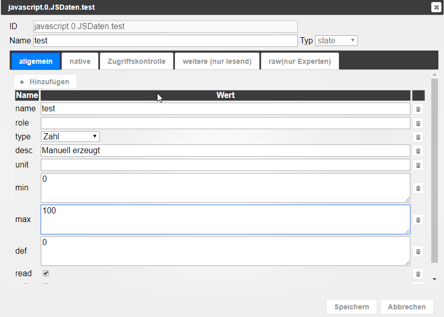

              Nochmal einen Test gemacht - es verhält sich bei mir aber so wenn bei min-max-def nix drin steht dann geht das Skript nicht.
              Anbei auch die Screenshots.
                paul53 last edited by
                null ist nicht "kein Wert" (undefined).
                Wenn die Datenpunkteigenschaften min und max existieren, müssen auch vernünftige Werte eingetragen werden, denn es wird geprüft, ob der mit setState() übergebene Wert innerhalb der Grenzen liegt. Sollen keine Grenzen geprüft werden, dann müssen die Eigenschaften min bzw. max gelöscht werden (Mülleimersymbol rechts).
