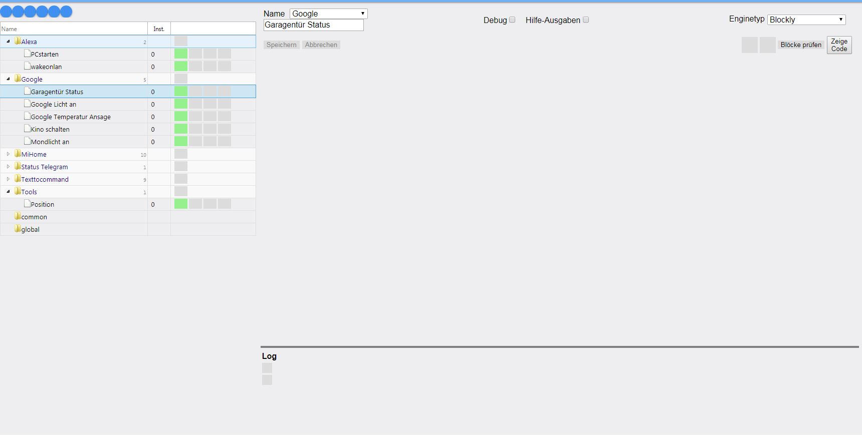

      hab heute das Admin Update auf 3.4.4 gemacht und wenn ich die Script Seite aufrufe sehe ich von den Blockly nicht mehr viel. Keine Ahnung was ich falsch gemacht habe.

              Hab ich gerade probiert. Keine Änderungen, Javascript Scripte werden korrekt angezeigt alle anderen mit Blockly kommt nichts. Mehrere Browser probiert die noch nie auf der Seite des iobroker waren, keine richtige Anzeige.

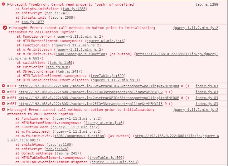

                Würde helfen wen du das update nochmal machst und wen der Fehler wieder Auftritt mal den debug (F12) der browser console zeigst da sollten dan fehlen kommen.

                    Hilft das?
                    Während dem Update kommt eine Fehlermeldung soket.io wie in der Mitte des Bildes.

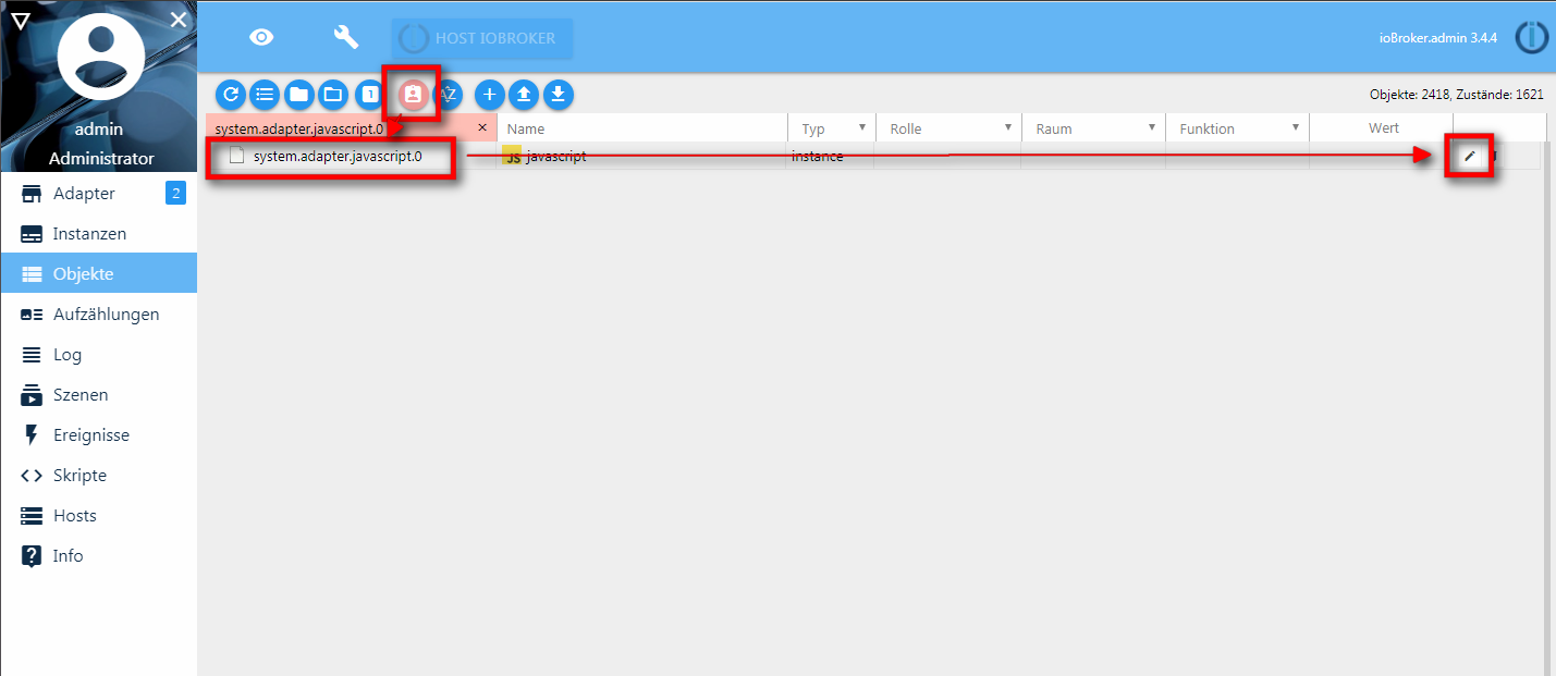

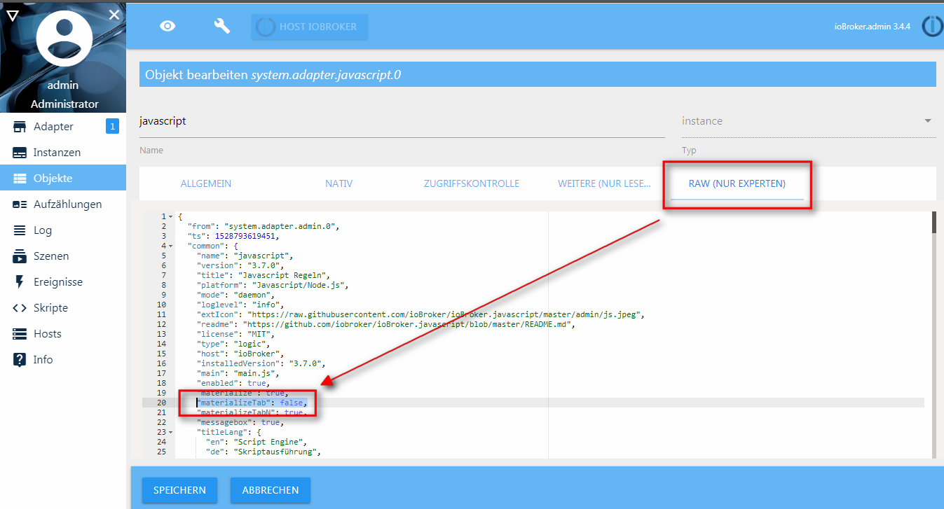

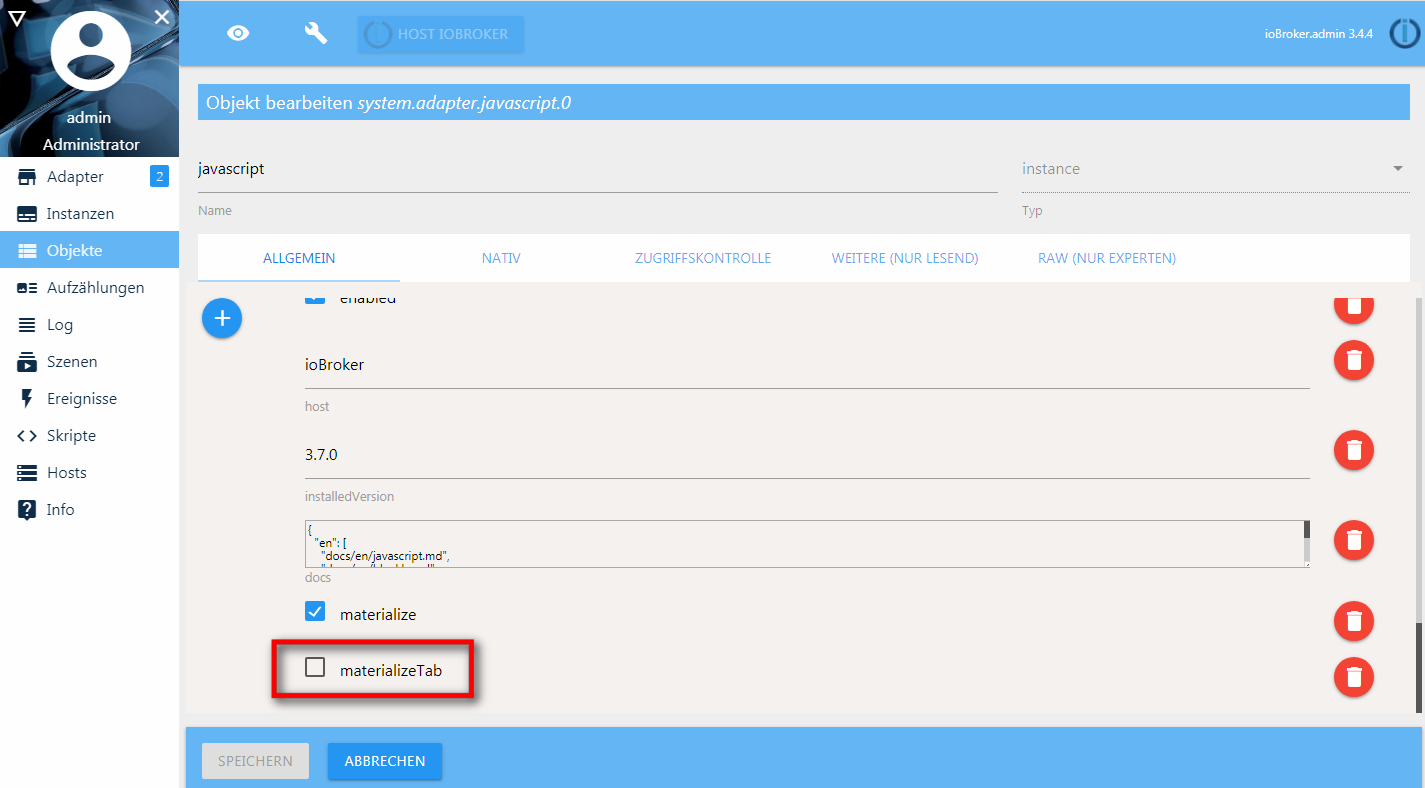

                          Nach Rücksprache mit Bluefox ist die Lösung momentan wie folgt:

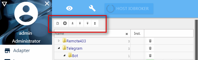

                          In dem Objekt system.adapter.javascript.0 ( .0 am Ende ist wichtig! Es gibt das Objekt nämlich auch ohne .0 am Ende.. 😉 ) muss die Option materializeTab deaktiviert werden.
                          Damit man das Objekt sehen kann, muss die Experteneinstellung im Objekte Tab aktiviert werden (siehe Screenshots).
                          Falls die Checkbox nicht vorhanden ist, über den RAW Tab die Option eintragen:

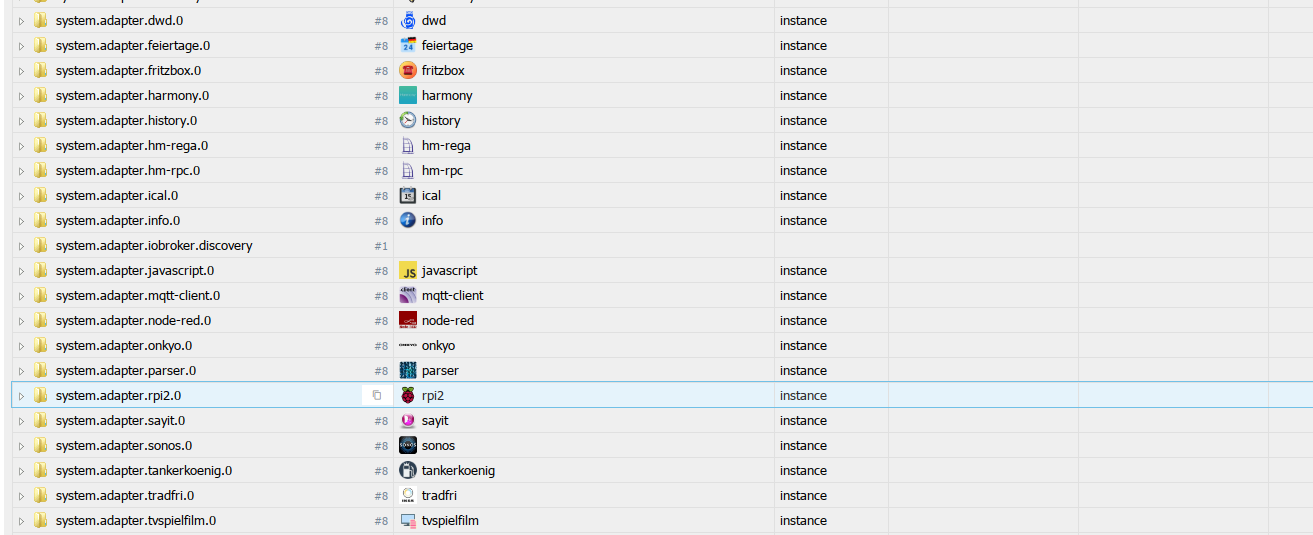

                            Dieses Objekt mit .0 habe ich nicht bei mir. Ich habe dieses Objekt nur ohne .0![](</s><URL url=)<link_text text="https://uploads.tapatalk-cdn.com/201806 ... 358e86.jpg">https://uploads.tapatalk-cdn.com/20180607/2e9969ec1ad74686d7706db20d358e86.jpg</link_text>" />

                              Dann versuch die Änderung im Objekt system.adapter.javascript zu machen (materializeTab deaktivieren).
                                A Former User last edited by
                                Das hab ich natürlich gemacht, hat nichts bewirkt.
                                  Hast du überhaupt eine javascript-Instanz installiert?

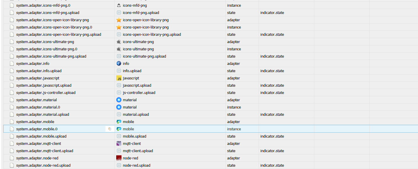

                                    Siehe Bild![](</s><URL url=)<link_text text="https://uploads.tapatalk-cdn.com/201806 ... 6f351f.jpg">https://uploads.tapatalk-cdn.com/20180607/0b67419793f7984cec4a767f886f351f.jpg</link_text>" />
                                      Sorry, Frage war Blödsinn.
                                      Aber wieso hast du kein javascript.0
                                      Das wären die Daten für die Instanz.0

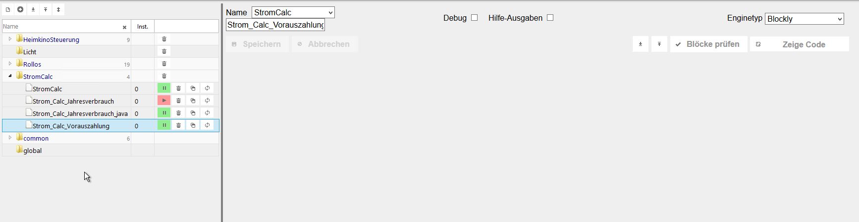

                                        Anscheinend liegt es bei mir an der JS Version 3.7.0
                                        Bin jetzt zurück auf 3.6.4 und sehe nun etwas mehr, siehe Bild
                                        Aber trotzdem sind noch nicht alle Symbole da.
                                        Und wieder zurück auf 3.7.0 und es sieht immer noch so aus wie auf dem Bild.
                                        Irgendwie ist bei mir da wohl was falsch…
