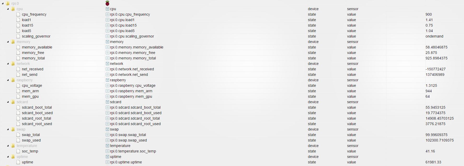

          Unter Objecte habe ich aber die Einträge
          Gruss Stephan

            Hallo, hey cool zumindest hast du schon Inhalt.
            Den Fehler schaue ich mir nachher an, bin grad nicht vor dem Rechner.
