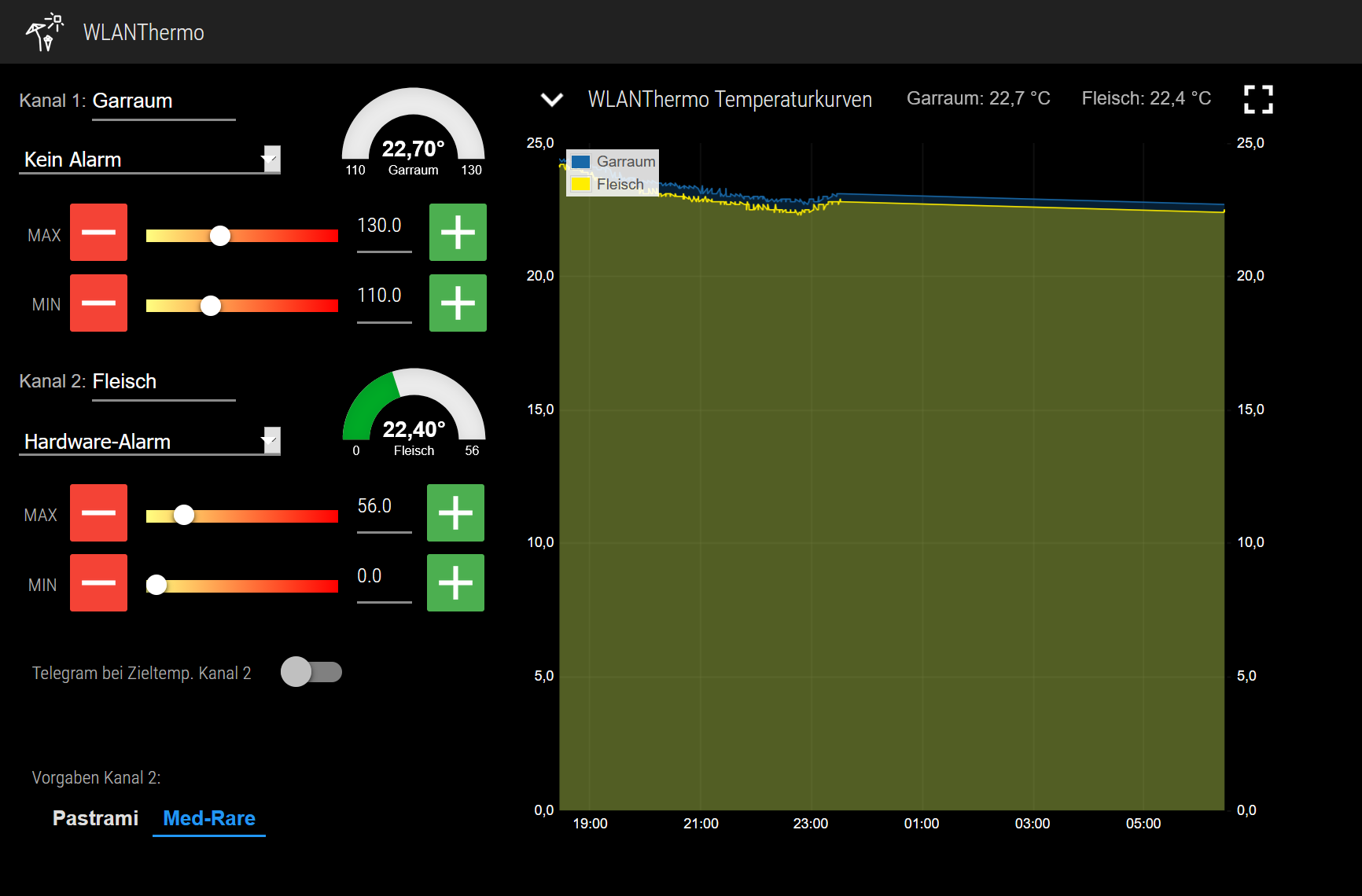

      Neues Feature: Auf dem Thermometer kann von ioBroker aus ein neues Log erstellt werden.
      Ein paar Sachen habe ich noch im Hinterkopf, mal sehen, was daraus wird…
      Viel Spaß damit!
      Angepasster View zum einfachen Start:
      6971_wlanthermo_vis_0.1.0.json.zip

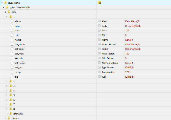

                                      Hi, da der Nano mit dem Adapter laut github und Versuchen nicht klappt, habe ich mir ein Skript geschrieben um die Daten, die per MQTT zyklisch kommen zu verarbeiten. Vielleicht ist es ja für jemanden anderen noch interessant:
                                      /*Info:
                                      Dieses Skript dienst zum verarbeiten der MQTT Daten des WLAN Thermo Nano. Die Daten werden verarbeitet und im Javascript adapter angelegt.
                                      Für jeden der 8 Kanäle können die Werte Min, Max, Alarm, Typ, Color und Name über die Set Variablen an das Wlan Thermo Nano gesendet werden.
                                      Die Informationen des Pitmaster können angeschaut, jedoch noch nicht gesetzt werden.
                                      Änderungen:
                                      Version: 1.0 - 01.01.19 - geändert: Erstellung - von charakterkopf
                                      Vorraussetzungen:
                                      1. funktionierende MQTT verbindung mit dem NANO
                                      2. die Set Variable Beispiel: mqtt.0.WLanThermo.NANO-*****.set.channels muss Manuell erzeugt werden im Objektstamm. (Datentyp string)
                                      3. Für die VIS Vorlage werden die justGage Widget for ioBroker benötigt. (https://github.com/Pmant/ioBroker.vis-justgage)
                                      4. Das Parsen ist nur mit Version "sw_version":"v1.0.4" des WLAN Thermo mini getestet.

                                          Interessant wäre jetzt noch, anhand der steigenden Temperatur die Zeit zur Zieltemperatur zu berechnen - jemand eine Idee wie man das angehen könnte? 🙂
                                          Des weiteren versuche ich mal die MIN / MAX Temps ebenfalls dynamisch im FLOT abzubilden (Idee wie das gehen soll ist noch offen :D).
                                          View Export (basiert auf https://github.com/Uhula/ioBroker-Material-Design-Style😞
                                          https://gist.github.com/darkiop/2e0753c45a98a0fed4b9c61cb4333bad
                                          (auf Github, da hier im Forum max. 40.000 pro Post erlaubt sind)
