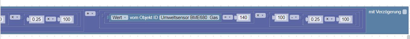

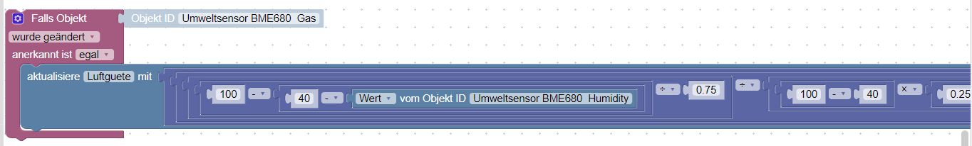

        Ich habe mich jetzt mangels Javasript Kentnissen an Blockly versucht.
        Kann das funktionieren?
        Zunächst das Script getriggert auf Änderung des Gassensors und im zweiten Bild die beiden Formeln

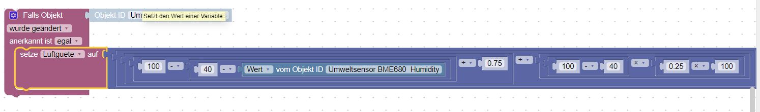

        • Chaot
          Chaot last edited by
          Jetzt stellt sich eigentlich die Frage wie ich aus der Formel das Ergebnis in den Datenpunkt bekomme.
          Irgendwas übersehe ich da. Mir wird aktuell nur "true" reingeschrieben.

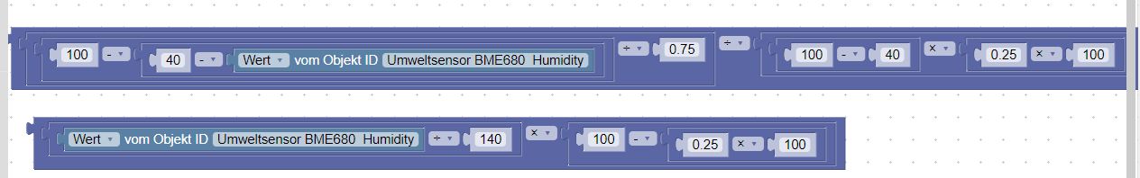

          • Chaot
            Für heute reichts erstmal. Mir raucht der Kopf.

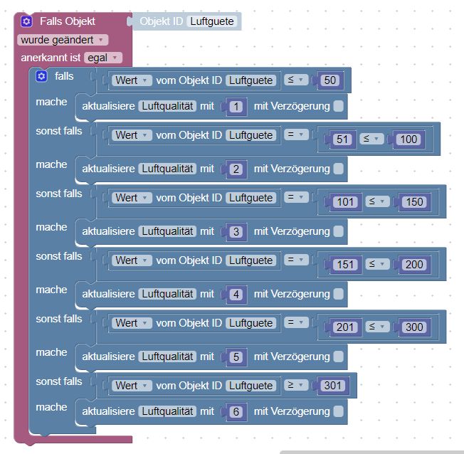

            Ich habe jetzt einen Wert der wie ein IAQ aussieht. Allerdings mit 8 Dezimalstellen. Das will ich noch ändern.
            Dazu habe ich noch eine Ausertung erstellt mit der ich dann ein Farbfeld steuern möchte.
            Allerdings habe ich das noch nicht getestet. Ich denke aber das das so nicht funktionieren wird.
            Wenn jemand Vorschläge hat oder das Ganze vereinfachen kann dann bitte her damit.

                        Jetz wird es schräg.
                        Da mir derzeit keine bessere Lösung einfällt und Bosch offensichtlich die Formeln geheim hält werde ich langfristig vermutlich nicht beim BME680 bleiben.
                        Übergangsweise habe ich mir eine Lösung gebastelt die Meine Zwecke erfüllen müsste:

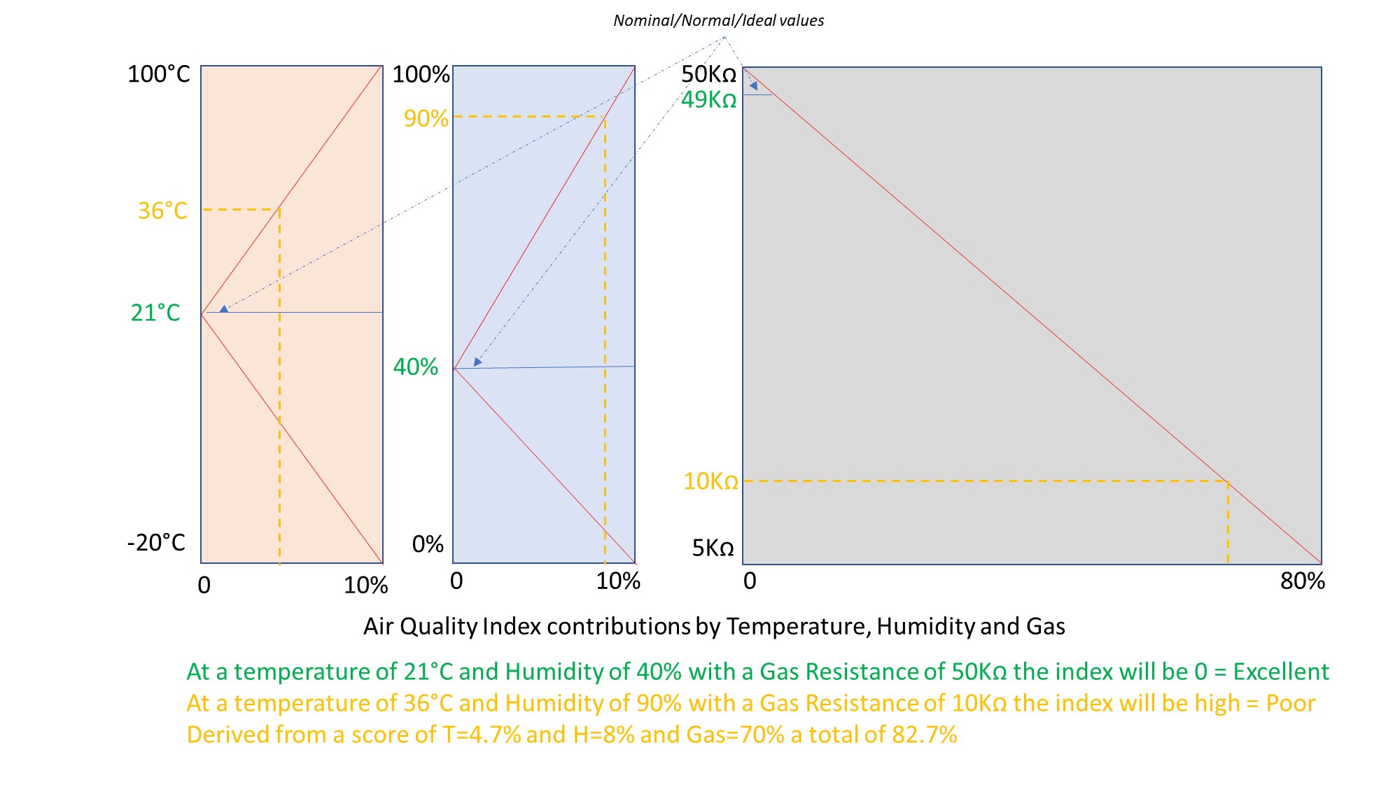

                        Aus dem angehängten Tabellenblatt (von adafruit) habe ich mir folgende Formel konstruiert:
                        Basistemperatur: 21°C
                        Basisluftfeuchte: 40%
                        Basiswert: 5 kOhm
                        Wichtung:
                        Temperatur: 4,7%
                        Luftfeuchte: 8%
                        Luftgüte: 70%
                        A= Temperatur
                        B= Luftfeuchte
                        C= Widerstandswert in kOhm
                        ((100-21-A)/(100-21)*(0,047*100))+((100-40-B)/(100-40)*(0,08*100))+((C/5)*(0,7*10))
                        Da hier aber die Werte jetzt noch auf IAQ angepasst werden sollten habe ich die Werte etwas verschoben damit ich bei ca. 500 ende:
                        ((79-A)/(79*3,3))+((60-B)/(60*5,6))+((C/5)*4,9)
                        oder
                        ((79-A)/260,7)+((60-B)/336)+((C/5)*4,9)
                        Da jetzt die Werte offensichtlich nicht der gängigen IAQ Tabelle entsprechen habe ich meine Grenzwerte entsprechend angepasst.
                        Da ich hier mit recht wenig Umweltverschmutzung lebe habe ich den Grenzwert "offenes Fenster neben Sensor" als Übergangswert zur "normalen" Luftqualität angelegt.
                        Somit habe ich dann für AIQ folgende Grenzwerte:
                        500 - 301 Sehr gut
                        300 - 251 Normal
                        200 - 151 etwas Schlecht
                        150 - 101 Schlecht
                        100 - 51 sehr schlecht
                        50 - 0 Extrem schlecht
                        Ich denke mit dem Kompromiss kann ich aktuell arbeiten und suche jetzt einen Sensor der nicht "Top Secret" ist.
                        Falls mir jemand noch bei der Umsetzung in VIS helfen könnte wäre ich recht dankbar.
                        Ich dachte an ein farbig hinterlegtes Feld das den Wert anzeigt und entsprechend die Farbe ändert. Leider habe ich keine Ahnung welches Widget oder welche Kombination dazu geeignet wäre.

                          So, dank tatkräftiger Hilfe von Paul53 habe ich es geschafft eine Anzeigefläche in VIS zu basteln.
                          Das Script für die Auswertung:
                          const Luftguete = "javascript.1.Luftguete"/*Luftguete*/;
                          function setQualitaet(x) {
                            var y = 0;
                            if(x > 50) y = 1;
                            if(x > 100) y = 2;
                            if(x > 150) y = 3;
                            if(x > 200) y = 4;
                            if(x > 300) y = 5;
                            setState("javascript.1.Luftqualität"/*Luftqualität*/, y, true);
                          setQualitaet(getState(Luftguete).val); // Skriptstart
                          on(Luftguete, function(dp) { // triggert bei Wertänderung
                            setQualitaet(dp.state.val);
                          Schreibt einen Datenpunkt "Luftqualität" in das Objekt Javasript.1.
                          In VIS nehme ich nun ein "Image 8" und frage dort den Wert des Datenpunkts ab.
                          Als Bilder verwende ich einfach 100x100 Bilder mit entsprechender Hintergrundfarbe. Optional wären auch Smilies denkbar.
                          Ich danke erst mal allen die sich auch Gedanken zu dem Thema gemacht haben und hoffe das meine vorübergehende Lösung für die ersten Schritte mit dem BME680 taugt.
                          Wenn das jemand nachbauen möchte darf er sich das gerne mitnehmen.
