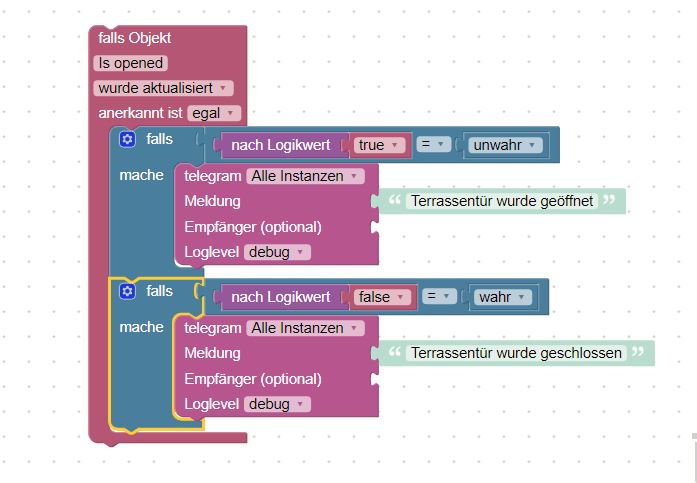

      irgendwie kapiere ich es nicht. Leider kommt bei dem Script im die Meldung " Terrassentür wurde geschlossen" zu Telegram. Egal ob ich auf oder zu mache.
      sieht hier das Bild dazu…
      Zur Info ich benutze die Türkontakte von Mii.Dort wird unter Objekte bei geschlossener Tür "true" und bei geöffneter Tür "false" angeziegt.
      Was mache ich da falsch ?

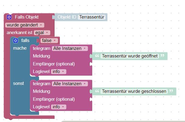

        Ich verwende zwar Pushover, aber vielleicht kannst du mit dem Lösungsansatz was anfangen:

            Vergleiche bitte mal deinen Trigger (der erste Block) mit dem Block aus dem 2. Posting.
            Wichtig ist, dass der Trigger eine Objekt-ID abfragt, ob sie geändert wurde. Danach muss dann die gleiche Objekt-ID nochmal nach ihrem Inhalt ausgewertet werden.

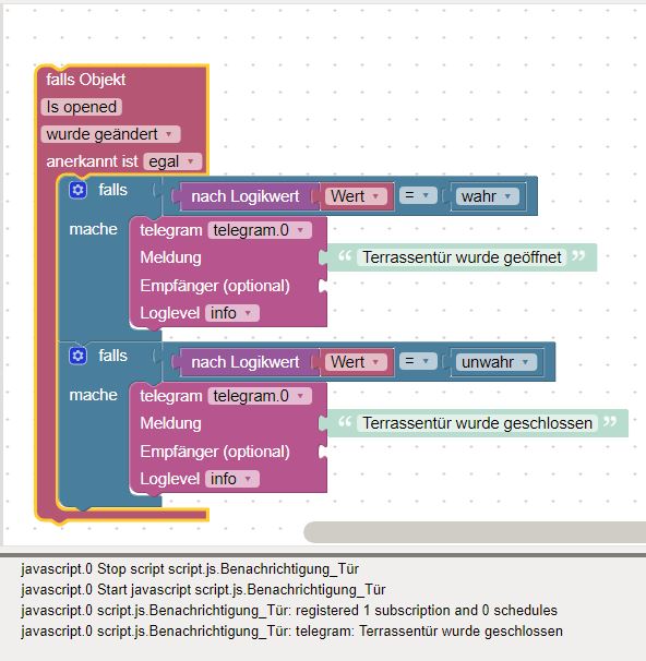

              MyMeyer last edited by
              Sorry ich bekomme es nicht hin..egal wie ich es einstellen….Ich denke ich benötige erst mal eine Einweisung in Blocky !
              Hier das aktuelle Log dazu.

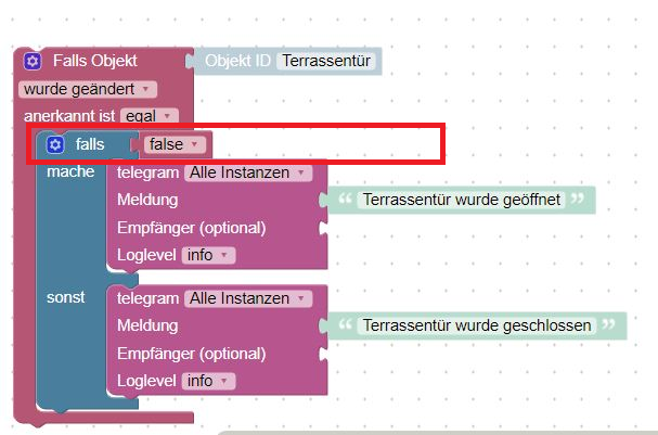

                Das Problem liegt im gekennzeichneten Bereich

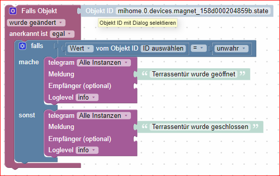

                Mach mal so (in Zeile 1 und in der Korrektur noch die ID auf deinen Datanpunkt setzen!)
                  Super 😄 😄 Danke so funktioniert es wunderbar !
