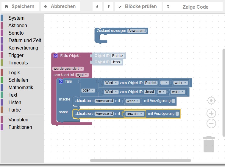

          Ace-k last edited by
          besten dank und Entschuldige.
          Habe den Wemos eben nochmal für "umbauten" abgenommen.
          Da ich nun leider wirklich keine Ahnung von Script habe… habe ich das ganze mal in Blocky versucht.
          Sollte doch so passen oder? Zumindest wird ein wert "true" (weil jemand zuhause ist) angezeigt.
          nur das hier jetzt mal Ping gewählt wurde um auszugeben ob jemand da ist.
          später eigentlich dann nur oben "zustand erzeugen" ändern in zb OFFEN
          und als IDs dann die Schalter am wemos wählen. Richtig?
            paul53 last edited by
            @Ace-k:
            Sollte doch so passen oder? `
            Das Prinzip passt: Auf alle zu überwachenden Datenpunkte bei "wurde geändert" triggern und eine Oder-Verknüpfung aller Werte. Sind sehr viele Datenpunkte so zu überwachen, wird es aber aufwändig.
