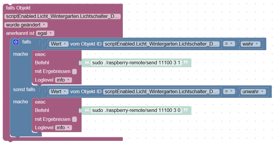

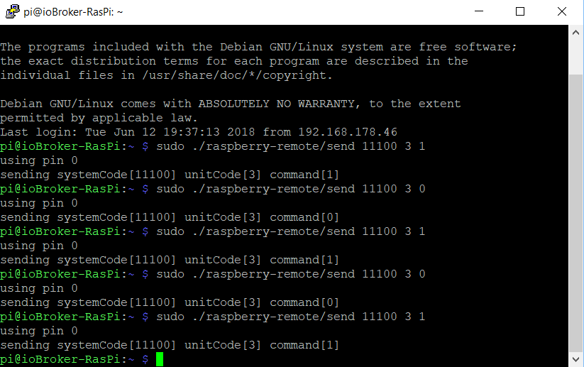

      ich bin neu bei iobroker und moechte meine Funksteckdosen mit dem Raspberry steuern. Ich habe dazu das 433 MHz Modul installiert. Wenn ich den Befehl ./raspberry-remote/send 11100 3 0 in die Konsole es, schaltet sich das Licht aus. Beim Befehl ./raspberry-remote/send 11100 3 1 schaltet sich das Licht an. Über ioBroker habe ich ein Skript mit den gleichen Befehlen erstellt. Leider passiert nichts. Es sieht wie folgt aus / siehe Anhang.
      Ich hab schon alles ausprobiert. Woran kann das liegen?
      Vielen Dank für die Hilfe!

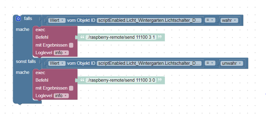

        Hier noch der Anhang:
          Du hast keinen Trigger!
          Dein falls ist ein Logikblock, der innerhalb eines Triggers verwendet werden soll.
          Bitte entweder gegen einen Triggerbaustein tauschen oder einen Trigger davor platzieren.
          Rainer

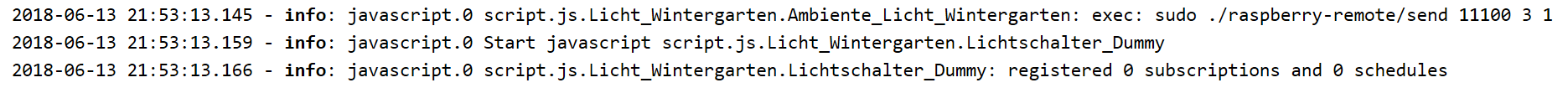

            Ich habe den Trigger ausprobiert. Im Log wird meines Erachtens alles richtig ausgeführt. Leider schaltet der Raspberry Pi das Licht nicht ein und aus. Der Befehl in der Konsole funktioniert mit manueller Eingabe einwandfrei.
            Der ioBroker ist auf dem Raspberry Pi installiert. Was könnte noch fehlen?
            Gruß Robert
              paul53 last edited by
              sudo ./raspberry-remote/send 11100 3 1
              enthält eine relative Pfadangabe. Die sollte durch einen absoluten Pfad ersetzt werden. Was ergibt ?
              pwd
              Wahrscheinlich sollte es so funktionieren:
              sudo /home/pi/raspberry-remote/send 11100 3 1
                robert822 last edited by
                Vielen Dank! Es hat geklappt! 😄
                Der Befehl: "sudo ./home/pi/raspberry-remote/send 11100 2 1" war richtig.
                Viele Grüße
