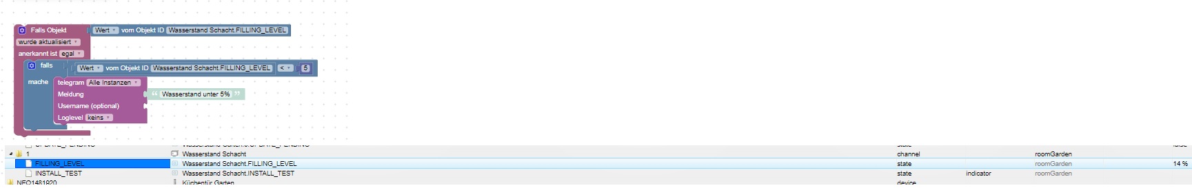

              Poste doch mal einen Screenshot vom Datenpunkt und von deinem Blockly.
              • Dutchman
                Und füge Mal einen debug block ein und lassen den Wert von entsprechenden object darstellen Dan sehen wir auch wie JavaScript den Wert bekommt und er aussieht

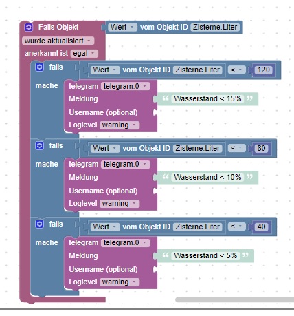

                  Dice19 last edited by
                  Das ist der grob Entwurf.

                            Auf deinem ersten Bild steht aber auch kein Wert bei Wasserstand.Schacht.Filling.Level ?!

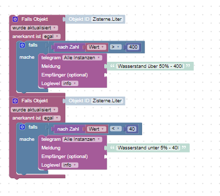

                              Hab den Block gekürzt nur das eine Meldung bei unter 80L kommen soll ohne das eine Telegramm ankommt.
                                Hab es nun hinbekommen.
                                Nun ist die Frage, wie blockiere ich den Versand mehrere Nachrichten?
                                Wenn ich eine Meldung bekomme habe, kommt die nächste mit dem selben Stand 3-4 Minuten später.
                                Wie kann ich das verhindern, das nur ein neuer Stand gesendet wird?
                                Eine Frage zu den Blöcken, kann ich beide Logik "falls" Bausteine in einen Trigger packen oder so wie jetzt separat ??

                                • wendy2702
                                  wendy2702 last edited by
                                  Versuch mal den Trigger auf "Wurde geändert" zu setzen.
