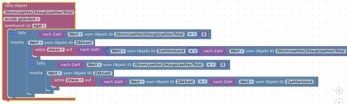

      Ich verstehe die arbeitsweise von Blockly noch nicht ganz.der Angehängte Blockly Script läuft nicht und mir ist im Augenblick schleierhaft warum nicht.
      Der Script soll einen Zahlenwert aus dem Objekt Zaehler/Hauptzaehler…. auslesen und wenn sich ein anderer Wert geändert hat soll dieser adiert werden und in einer weitere Variable gespeichert werden.
      Kann mir mal jemand sagen wo hier der Fehler liegt?
      MfG fritz

        Was sollen die Bausteine "Wert vom Objekt ID ZAktuell" bewirken?
          kleinfritzchen last edited by
          "Wert vom Objekt ID ZAktuell" sollte eigentlich bewirken das der errechnete Wert aus der Berechnung in der Zeile darunter dort eingetragen wird. Ich habe aber schon mal herausgefunden das es mit der Zeile "aktualisiere Wert von ZAktuel mit ….Wert von Zaehlerstand + Wert von Stromzaehler/Hauptzaehler/total" ohne Umwandlung in Zahl funktioniert.
